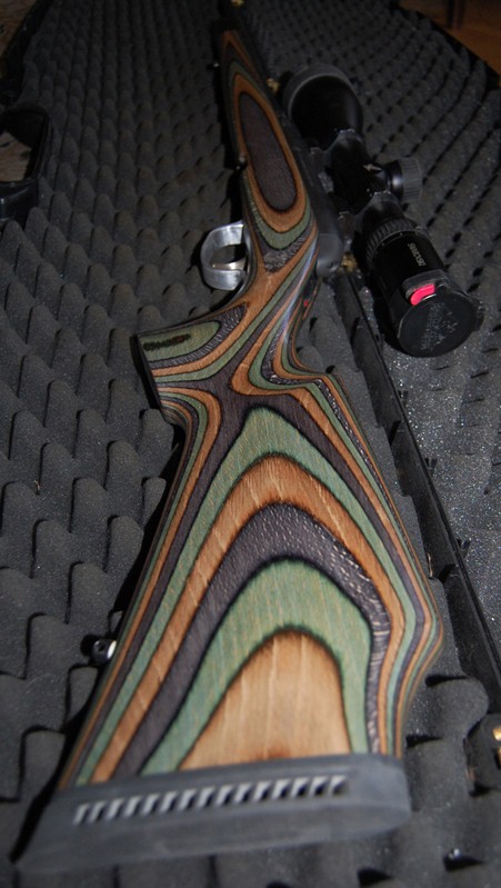

Tree, MDF na taką formę się nie nadaje. Czasem robię z MDFu modele, z których potem zdejmowane są formy na osłony karbonowe do motocykli i tu właściwości mdfu się przydają.
Forma do klejenia - kształtowania sklejki musi być maksymalnie twarda po pierwsze by równomiernie rozłożyć nacisk, a po drugie by nie trzeba było po kilku sklejkach robić nowej.
Moim zdaniem tanio i dobrze będzie zrobić taką formę z drewna bukowego (klejonego), powierzchnia po obróbce nie musi być idealnie gładka. Papier ścierny i lakier załatwią sprawę. Domyślam się ze deska w trakcie wykańczania jest szlifowana.
Sam robię sklejkę tylko troszkę inną:)

Wow, nieźle to wygląda!
W grę wchodzą też inne materiały na formę, ale podejrzewam, że z drewna będzie najtaniej.
Znalazłem poradnik jak samemu wykonać taką formę, ale myślę, że sobie nie poradzę i nie wyjdzie równo.
http://diyskate.com/mold_02.html
