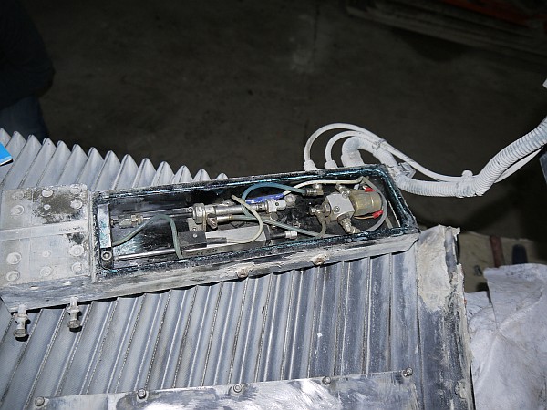

Szanowni koledzy , szukam wszelakich informacji na temat rozwiązań pomiaru wysokości w waszych maszynach.
Jaki się sprawdza , częstotliwość awarii , jakie to awarie , jak jest rozwiązany pomiar , zdjęcia urządzeń do pomiarów itp.

ostatnio z kolegami uruchamialiśmy starszego Bystronica. Układ pomiaru wysokości, po kilkunastu latach pracy maszyny nadal działa bez zarzutów, a w środku siedzi sobie potencjometryczny układ pomiarowy - jak na fotce

Post napisał: cnccad » 02 gru 2013, 13:12
super ... dzięki. Czekam dalej na inne rozwiązania

Niejednokrotnie mi pomogłeś, to teraz ja pomogę Tobie. Nasza Kimla zasadniczo nie ma pomiaru wysokości nad materiałem. Jednak widziałem już takie samo rozwiązanie w waterjetach jak jest przykładowo w tlenówkach np Zakmet. Taki talerzyk z potencjometrem, ja Ci tego dokładnie nie potrafię opisać, ale myślę, że tą maszynę znasz, a jak coś to ja Ci zrobię zdjęcie z tego Zakmetu, tylko jak będę w tamtej firmie.

super ... ale w gazówkach jest pomiar za zwyczaj pojemnościowy z wystawionym napięciem 0...10V lub 0...5V . Pojemnościowy przy cięciu wodą nie zda zbyt dobrze egzaminu. Ale czekam na rozwiązanie ( zdjęcie ) . Może coś sensownego wymyślę na podstawie innych producentów.
