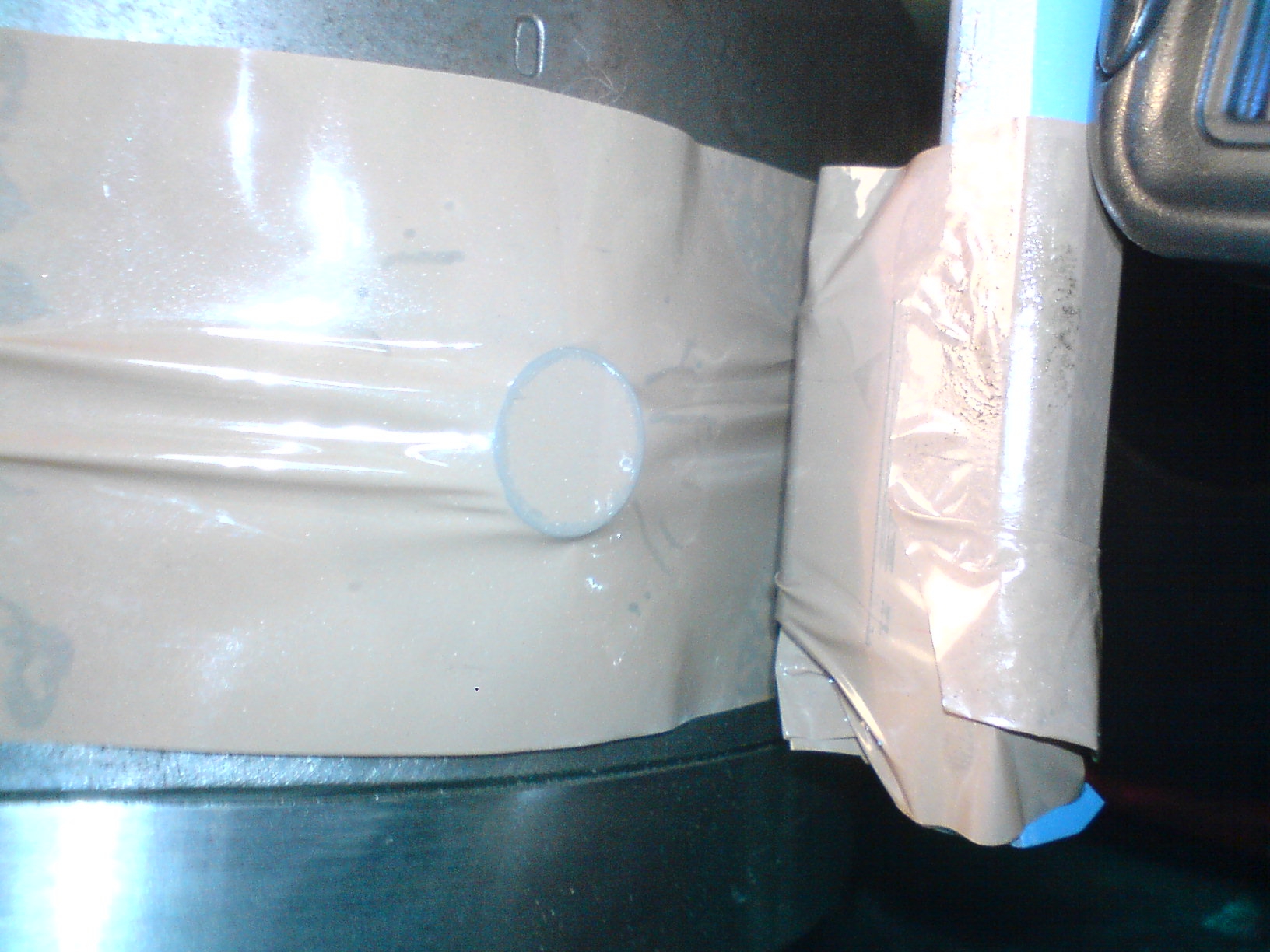

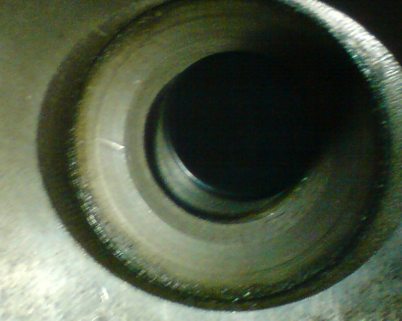

Tak jakoś wyszło, że będąc w okolicy media-coś-tam w namiocie przy sklepie były do kupienia kosiarki, rowery i do nich właśnie akcesoria po przecenie. Wypatrzyłem wśród innych części licznik rowerowy za 6zł. W jednym z otworów
do klucza zamykającego szczęki uchwytu tokarskiego umocowałem taśmą klejącą magnesik. Do wytaczaka dokleiłem taśmą czujnik

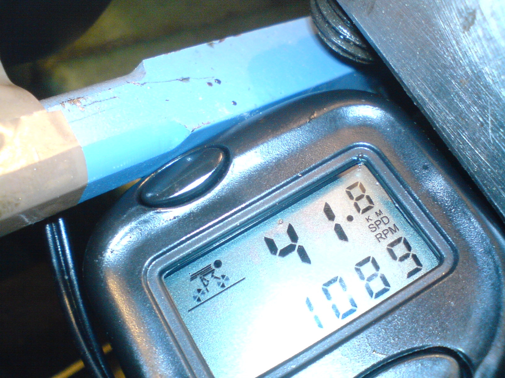

połączony z licznikiem który jako jedną z funkcji ma pomiar RPM.
I działa. Koło nastawiłem na obwód 64, to dzięki temu nie ma aż tak szalonej prędkości w km/h.

Pomysł dobry , stosowałem go już jakieś z 5 lat temu ale z obrotomierzem samochodowym. Cyfrowy "doczepny " sąsiad przywiózł z Niemczech zachodnich :lol: a że nie umiał podłączyć u siebie w aucie to dał mi - wtedy czujnik podłączałem w najmniejszej średnicy tarczy zabierakowej również na taśmę ale bezbarwną :grin:
PS bez "promocji" te liczniczki są po 7,9zł na przykład tu http://allegro.pl/licznik-rowerowy-wodo ... 91628.html największa wada to małe robaczki na wyświetlaczu , jak by był z 5x większy i nawet 5x droższy to polecam większy . Mi się marzy obrotomierz wskazówkowy z napędem elektryczno-elektronicznym taki do 2500 obr - to było by bardzo czytelne urządzonko
