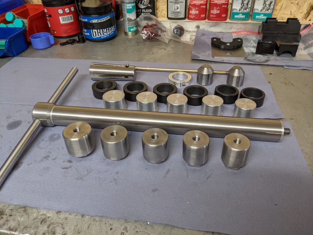

Zamiast rozwiercać tuleje po wciśnięciu w gniazdo, rozwierć gniazdo i dopiero wciskaj tuleje skoro wszystkie tuleje za ciasne.

dudziak4 pisze:Zamiast rozwiercać tuleje po wciśnięciu w gniazdo, rozwierć gniazdo i dopiero wciskaj tuleje skoro wszystkie tuleje za ciasne.
Adi123 pisze:Jeżeli tuleje ślizgowe Ci się "kurczą", to znaczy że Pan Chińczyk zastosował celowo takie rozwiązanie, byś wyrzucił, zamiast naprawiać.. Tuleje są znormalizowane, i to nie wina tulei, ze nie pasują do Twojego roweru, a wina roweru (jego konstruktora, lub księgowego w fabryce).
Skoro tuleje są WCISKANE w gniazdo w którym mają stać w miejscu to jest to logiczne że zawsze je w środku zaciśnie. Jak producent robi tuleje "gotowe" to zawsze się to kończy tak że albo i tak je w środku zaciska albo jest taki luz jak przed remontem.
Jedyne sensowne rozwiązanie to tuleje surowe + obróbka

Dokładnie tylko jest problem, że rozwiwetak nastawny jest za krótki i nie rozwierca na raz dwuch tuleji przez co wychodzą nie w osi.

https://www.mtbr.com/threads/tight-bush ... t-15410114 próbowałeś ten sposób który tutaj stosują? Wygniatakiem obrabiają wciśnięte tuleje do uzyskania odpowiedniego luzu. Możesz sobie zrobić taki przyrząd że jak przejdzie przez górną tuleje to potem już ta obrobiona będzie prowadzić przy obróbce tej dolnej. (choć u nich nie ma takich patentów).

bear pisze:Skoro tuleje są WCISKANE w gniazdo w którym mają stać w miejscu to jest to logiczne że zawsze je w środku zaciśnie
Użyłem chyba zbyt dużego skrótu- owszem, odkształcą się one. Wszystko zależy od siły wcisku. Wcześniej było pokazane zdjęcie tulei ciętych (pewnie jakieś TU lub TUP). To logiczne że taka tuleja się bardziej ściśnie, dlatego producent podaje ich średnicę nominalną bo wciśnięciu w otwór, który to też musi być wykonany w odpowiednich tolerancjach.
Pierścieni cylindrowych, czy np pierścieni segera też się nie oznacza wymiarami w stanie zdemontowanym, a wymiarami nominalnymi elementów z jakimi współpracują (chociaż znam człowieka który pierścienie segera pomiezyl, i pooznaczal zgodnie z tymi wymiarami.. a potem chcesz pierścień z30, a tu według magazynu taki nie istnieje :) )
Niestety w pewnym momencie prób regeneracji danego elementu trzeba powiedzieć dość, i kupić nowy. Można bawić się w regenerację tłoczysk siłowników itp, ale się to w większości wypadków nie opłaca.. regeneracja siłownika (albo w tym wypadku elementów amortyzatora) będzie droższa niż koszt nowej części.

To w końcu z jakiego tworzywa zrobić te tuleje ? Nada się ten polietylen ???
Czy dłuższe tuleje coś pomogą ? Będą lepsze od krótszych z uwagi na mniejszy nacisk?
I jak zamontować lagi do tokarki ? Słyszałem o jakichś widełkach na support a rozwiertak w uchwyt Bo rozwiertakiem ręcznie krzywo wychodzi.
