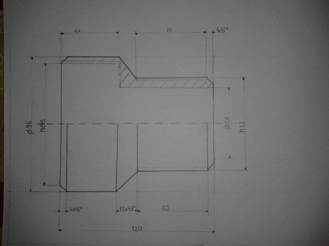

Witam, mam do wykonania półprzekrój śruby mam wykonać szkic ręczny i oddać rysunek w AutoCadzie, niestety mój półprzekrój nie został przyjęty przez źle zaznaczone gwinty a nawet nikt specjalnie nie chciał mi pomóc w skorygowaniu moich błędów, dlatego zwracam się z prośbą na forum. Wrzucę zdjęcia rzeczywiste śruby i mój szkoic odręczny, proszę o pomoc w uzupełnieniu braków i uwagi co można dodać/zmienić. Proszę o szybką odpowiedź, ponieważ mam czas do poniedziałku
Na 99 procent to nie jest gwint metryczny, ale ciężko ze zdjęcia, zmierz średnicę i skok i porównaj z tabelkami, najprawdopodobniej jak napisał peritus to jakiś gwint calowy.
