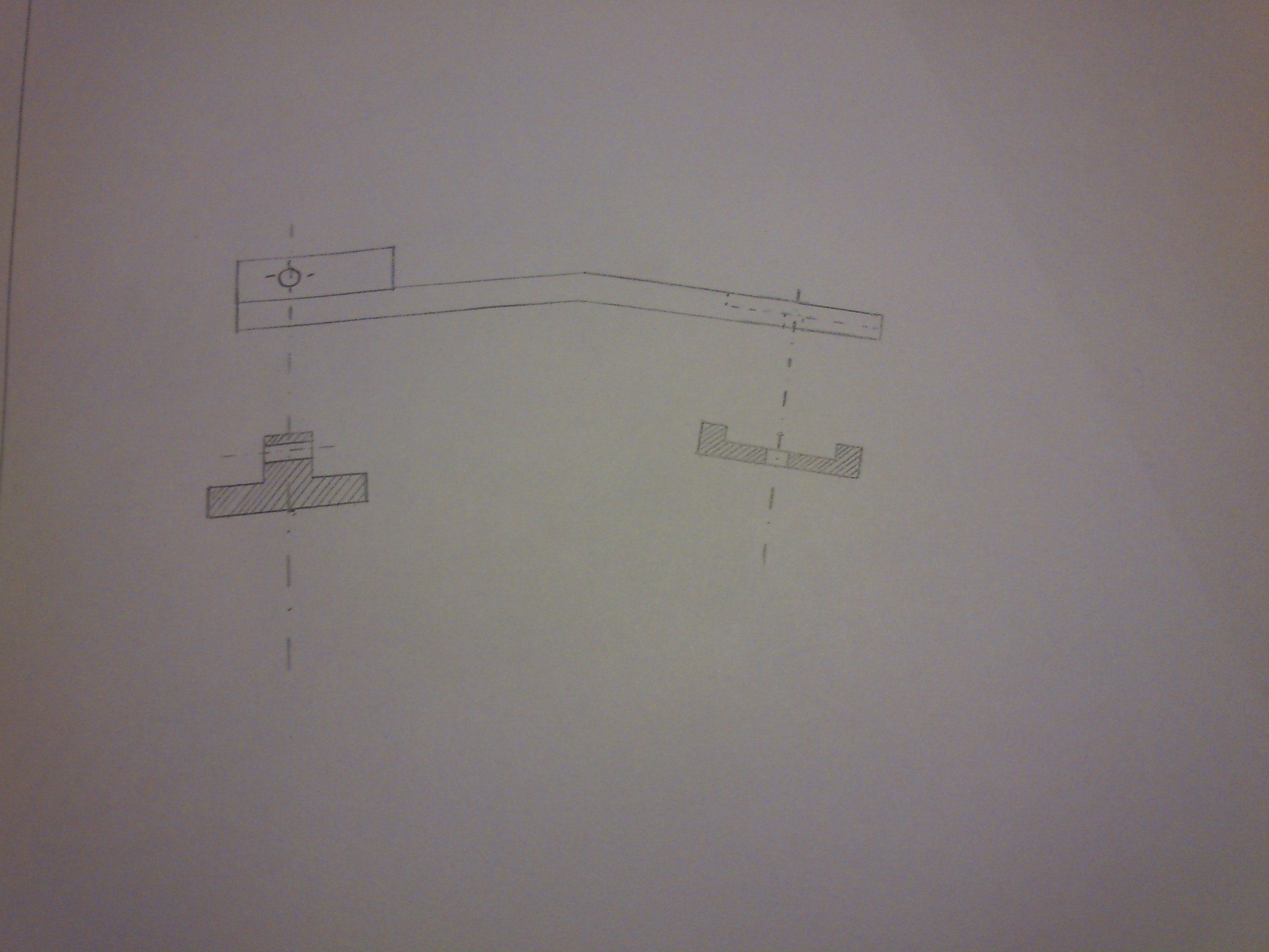

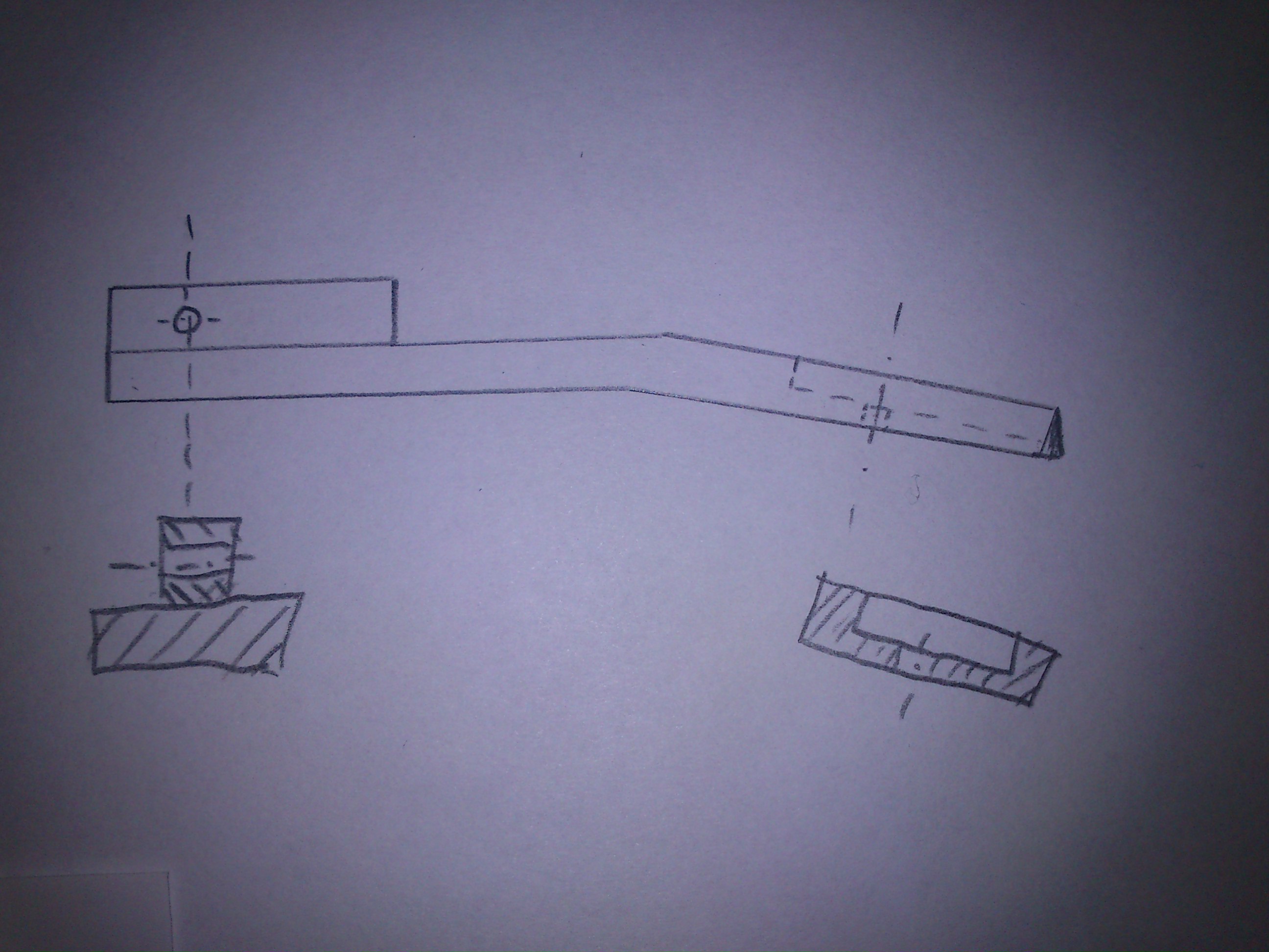

Witam! Chciałbym się zapytać, czy dobrze wykonałem kład danej figury. Wrzucam zdjęcie rzutu aksonometrycznego i mój szkic:
Proszę o rady bardziej doświadczonych "kreślarzy"
Pozdrawiam!

Post napisał: WZÓR » 13 sty 2013, 14:51
Z lewej strony kaszana. :razz:
:arrow: http://zapodaj.net/a6aec7638fcac.jpg.html

Post napisał: dudis69 » 13 sty 2013, 15:15
To co narysowałeś to nie są kłady.
Kładem nazywamy tylko i wyłącznie płaszczyznę w miejscu jej przecięcia bez sąsiadujących krawędzi.
Jeżeli przecinasz jakiś otwór to rysujesz go pozostawiając jako wolną przestrzeń.
WZÓR pisze:Z lewej strony kaszana
Z prawej zresztą też..., Czyli mamy obustronną kaszane. :mrgreen:

Post napisał: WZÓR » 13 sty 2013, 15:48
dudis69 pisze:... Kładem nazywamy tylko i wyłącznie płaszczyznę w miejscu jej przecięcia bez sąsiadujących krawędzi....
.... tak będzie dobrze (?) :smile:
:arrow: http://zapodaj.net/899f18609bba5.jpg.html

Post napisał: maciek12074 » 13 sty 2013, 17:11
A no faktycznie, mój błąd. Dziękuje bardzo za pomoc!
[ Dodano: 2013-01-13, 20:59 ]
Ostateczny rysunek
