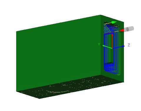

Da się przyjąć do CAM-a wcześniej ofrezowaną bryłę jako półfabrykat ?

Tak, w setupie wybierasz Stock < From solid i zaznaczasz bryłę.

Bryła z CAD-a jest gotowa i na symulacji pokazuje tylko głaskanie w powietrzu
Czy wybierasz pierwszą czy ostatnią operację "półfabrykat" jest taki sam.
Robię to z puca i wolałbym widzieć na symulacji po kolei.

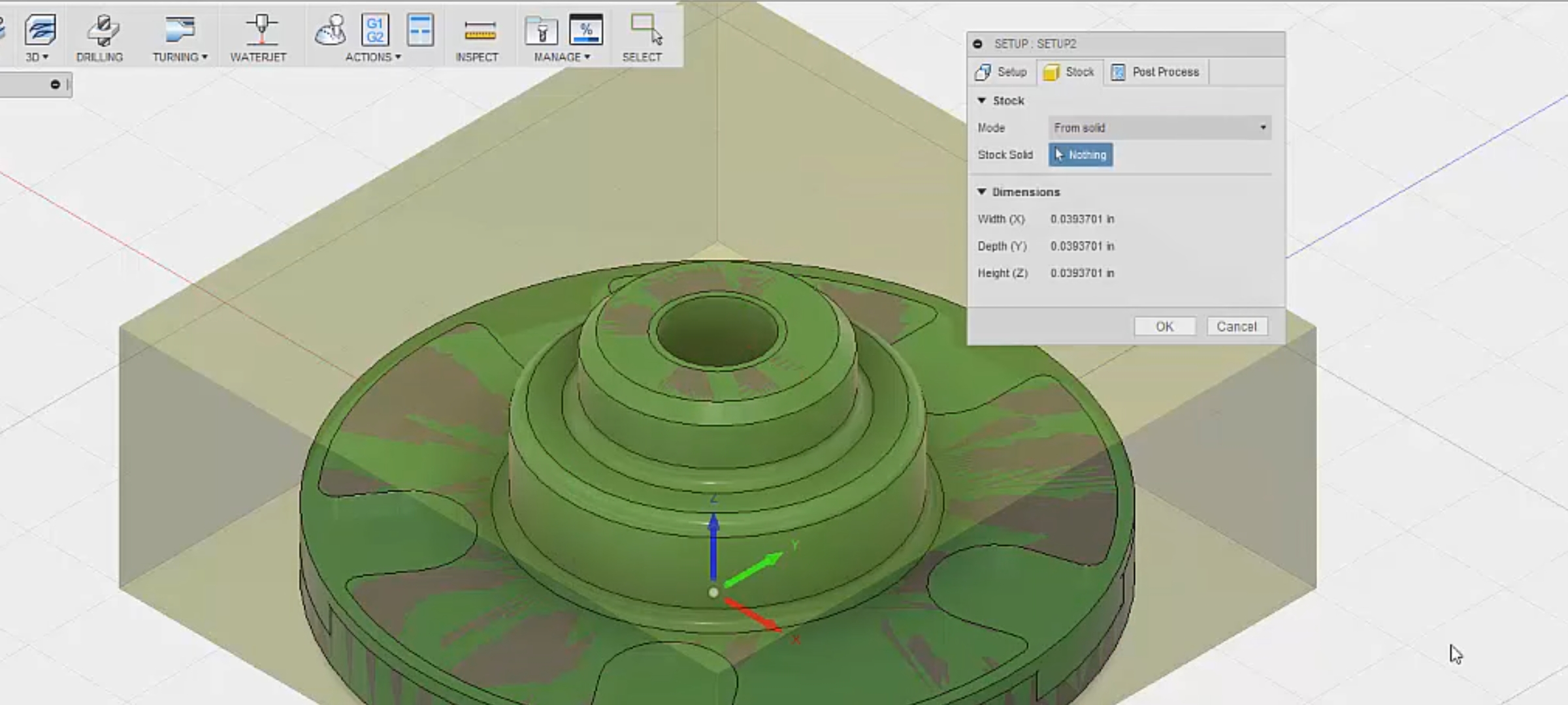

Coś takiego?

W projekcie musisz mieć dwie bryły:
-półfabrykat/formatkę/puc jak zwał tak zwał
-model - wynikowową bryłę, którą chcesz uzyskać
I teraz w ustawieniach, które pokazałeś zaznaczasz tę bryłę jako półfabrykat.
A na pierwszej zakładce zaznaczasz model jako to co chcesz uzyskać - gotowy detal.
Jeśli będziesz to miał jako dwie różne bryły, to musisz mieć je poprawnie wobec siebie ułożone tj. model musi być w połfabrykacie z naddatkiem na każdą stronę.
Jeśli Twój półfabrykat nie jest odkuwką, czy też jakąś bardziej skomplikowaną bryłą to łatwiej jest w tej drugiej zakładce wybrać go nie jako model, a jako wałek lub w Twoim przypadku kostkę i w ustawieniach rozwinać opcję dodania naddatku względem modelu np. po 2mm w płaszczyznach X i Y oraz po 2mm w Z.
Po każdej wykonanej narzędziem operacji będziesz widział w symulacji ścieżki przejazdu narzędzia oraz ubytek materiału.

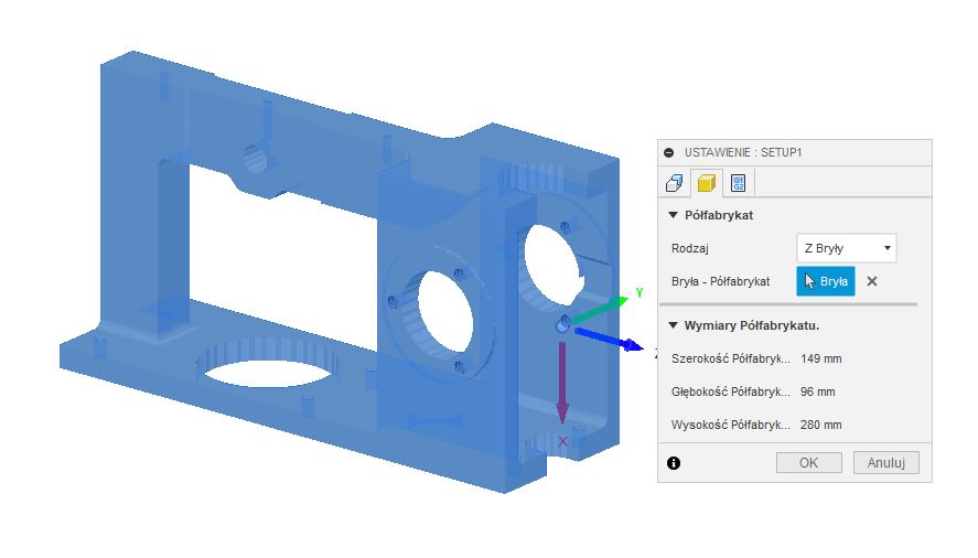

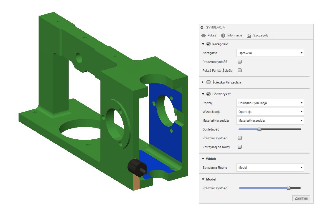

Nie wychodzi mi to. Z dodaniem naddatku to jeszcze jako tako ale z kolejnymi operacjami to już wcale
A potrzebuje tylko aby na drugim rysunku była dziura z pierwszego :)
Obrazek Obrazek
Chyba nie ma wyjścia i trzeba w projekcie przygotować modele po kolejnych operacjach.

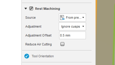

Nie trzeba. W kolejnych setupach możesz zaznaczyć półfabrykat jako „from previous setup” i opcje „continue rest machining” czy coś takiego. W pierwszym setupie możesz wstawić sobie do modelu drugą bryłę która jest twoim półfabrykatem i ją wybrać jako przygotówkę. Wtedy będziesz zaczynał od takiej bryły jaką faktycznie mocujesz na maszynie a w kolejnych mocowaniach będzie już zaktualizowana o poprzednie operacje.0
Po polskiemu poproszę :) Fusion już jest spolszczony. I nic takiego angielskiego nie widzę . Jest " z poprzedniej operacji " ale nic nie daje.

Dzięki jak nie wiem co - poszło !!!!!
maciek95k
Posty: 817
Lokalizacja: Kraków
Re: Półfabrykat w Fusion 360
Post napisał: maciek95k » 26 lut 2023, 16:12
Jest spolszczony ale pracuję po angielsku. Jakoś to do mnie nie przemawia. Tym bardziej, że tutoriale, katalogi itp są po angielsku i jednak wolę mieć to wszystko jednolite. Po wybraniu tej opcji musisz jeszcze potem zaznaczyć ptaszka poniżej. Po polskiemu to będzie jakoś „kontynuuj poprzednią obróbkę”.

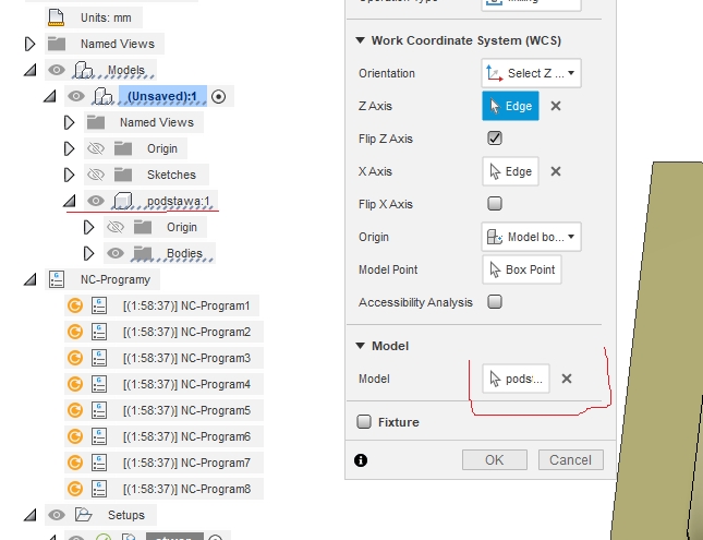

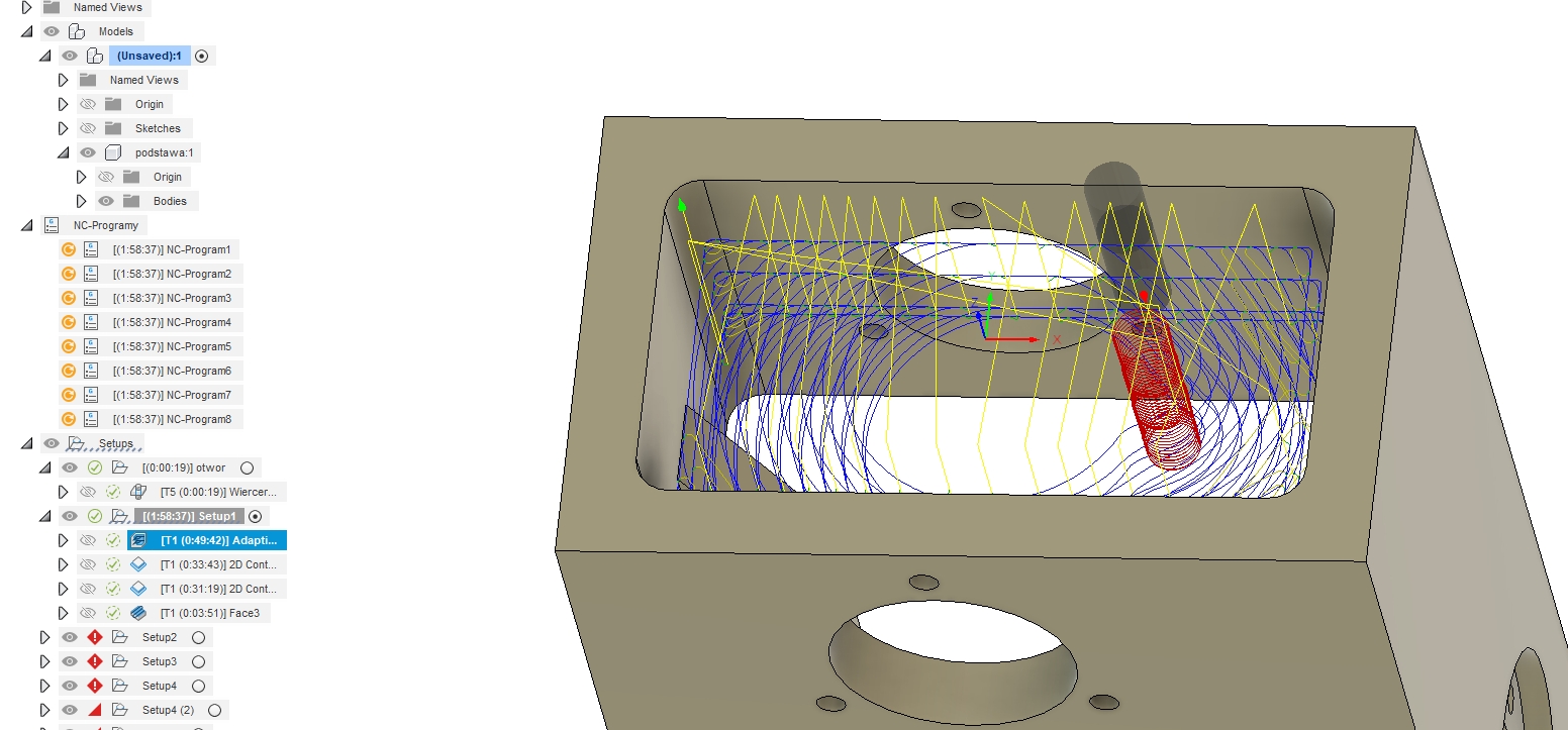

Model musisz mieć wybrany jako komponent kliknij tam gdzie podświetlone. I w 2op jak się wybierze 3d adaptiv albo 3d pocket clearing to "widzi" co było wybrane wcześniej tym dużym wiertłem i sobie to pomija. Ta strategia 2d kontur chyba tego nie "ogarnia".
