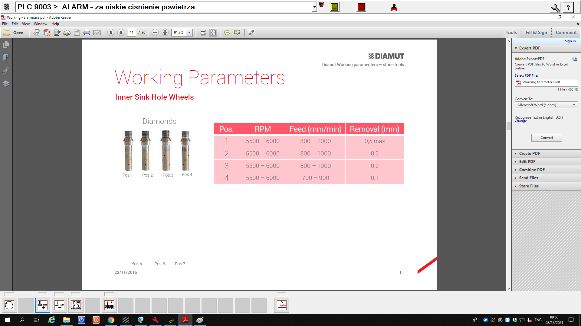

witam wszystkich
od niedawna zaczolem obslugiwac masterone i mam problem w zapolerowaniu zlewu lub krawedzi granitu nazedziami z diamuta takimi wlasnie walkami pytanie czy ktos juz to probowal i ma doswaidczenie z nimi jak trzeba to ustawic
poler nie wychodzi a do tego krawedz jest porysowana dodam ze jest ich siedem
maszyne obluguje od miesiaca i pewnie wiele jeszcze nie wiem wiec prosze o pomoc
p.s sorry za brak polskich znakow
polerowanie na masterone "walkami"
