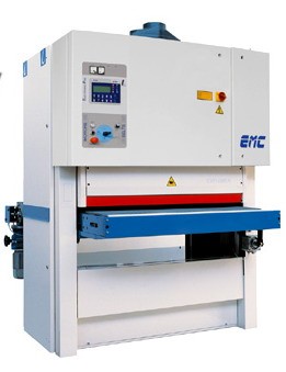

ta metoda co dał przedmówca i dobra ale maks myślę do forniru no i raczej nie z wałkiem stałym a nie do lakierów całe Targi drema zwiedziłem z maszynami i nie widziałem czegoś takiego do czyszczenia czy matowienia pod polerowanie a jak były to z głowicami obrotowymi czasami spore maszyny ale zasada jak w moim rozwiązaniu. polerowanie i oki ... mam wrażenie że nie wiesz o czym mówisz.
link do fabrycznej maszyny dla niedowiarka http://www.gottschild.de/HBS2000/e_HBS2000.htm

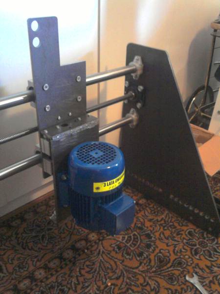

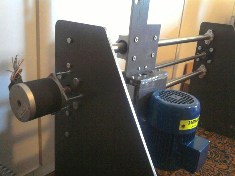

Post napisał: RobWan » 27 cze 2010, 23:14
Jak chwycisz za oś silnika i próbujesz nią ruszać przód-tył to nie gnie się brama na wałkach?
Robert
mitek
Posty: 745
Rejestracja: 09 cze 2009, 22:06
Lokalizacja: k/Krakowa
#18
Post napisał: mitek » 27 cze 2010, 23:30
tak jest dość sztywna nie giba się na boki jak popchałem ale tak czy inaczej od góry jeszcze będzie profil L po którym będzie się zwijać prowadnica kabli i tam zamocuje krańcówki indukcyjne więc jeszcze usztywni konstrukcje
wałki mają 35mm więc dość mocne a silnik z karetkom warzy 16kg bo warzyłem by być pewnym siłownika.
