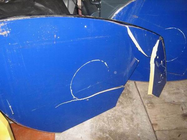

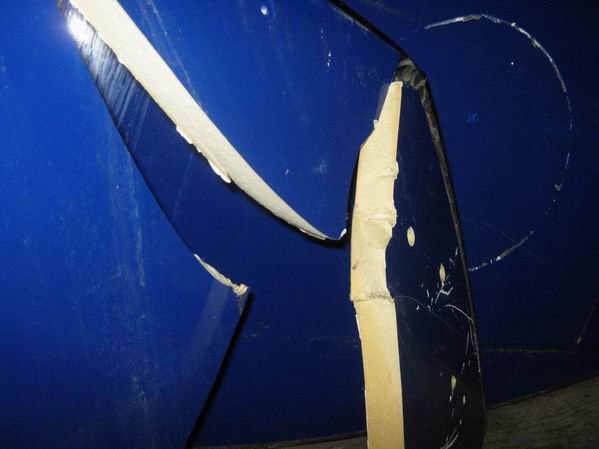

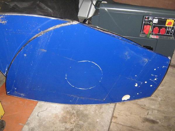

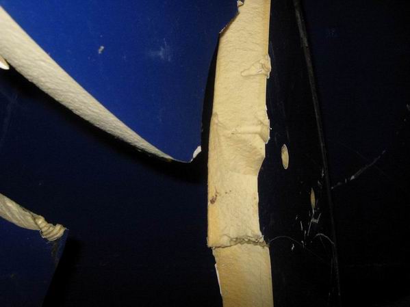

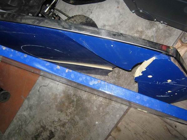

Witam wszystkich mam pewnien problem połamał mi sie bok witryny chłodniczej do lodów gałkowych wykonany byl ....widać na zdjęciach .Czy jest mozliwosc dorobienia z podobnego materialu ? a moze ma ktoś pomysł z czego dorobić albo kto by to naprawil? myślałem o płycie meblowej w najgorszym wypadku ale myśle ze każda sugestia sie przyda .

to wyglada i nie tylko wyglada ale jest to pianka poliuretanowa
kupić pianke np w OBI
skleić częsci nawet na tą piankę
to co wypłynie obciac
przetrzeć ściernym
lakier w ,,szpreyu "
i masz nówke
uwaga przy lakierowaniu , bo moze lakier zniszczyć pianke
wiec najlepiej akryl

ale jeśli te elementy chce mieć nie klejone tylko w całosci? problem jest z wykonczeniem boków bo mają kształt owalny
grawergift
Posty: 64
Rejestracja: 23 lis 2009, 18:48
Lokalizacja: wawa
Post napisał: grawergift » 10 gru 2009, 12:30
pianka klejona na pianke .... to nie bedzie jeden element ?
widzisz jakieś punkty słabe ?
wstaw drut w srodek i po sprawie
skoro z pianki mozna zrobic karoserie samochodu to bok ( nawet nie nosny ale ozdobny ) tez

napewno grawergift masz racje tyle ze na takim kawałku elementu szkoda mi rzeźbić i robić eksperymenty caly element to moze 0,5 m/2 wiec majątek i wydatek nie bedzie tak duzy a w tym przypadku liczy sie dlamnie efekt koncowy . z tego co zdązyłem sie dowiedziec to moze byc to płyta wielowarstwowa Cosmo-therm typ PVC-SF,ale nikt nie wyrazil swojego zdania nawet w hurtowniach .
grawergift
Posty: 64
Lokalizacja: wawa
Post napisał: grawergift » 10 gru 2009, 19:25
Jjak PVC-SF to tez przeciez pianka tyle ze polistyrenowa
a jak HPL-PUR/HD to własnie tez pianka tyle ze poliuretanowa ( to o czym pisałem )
tylko jak to na podstawie takiego zdjecia ocenić ?
ale bedziesz miał płskie a tak , w przypadku klejenia bedzie wypukłe czy obłe
dorobienie nowego elementu to bedzie chyba wiekszy koszt niz sklejenie tez na pianke i polakierowanie ( bo tak to wyglada )
a to ze bedzie klejone to zaden chyba kłopot
corian np klei się tez zkawałków i klej ma taka sama strukture jak materaiła
po klejeniu i szlifowaniu nie widac sladów łączenia
a tu dojdzie jeszcze lakier wiec chyba zaden problem
a tanim kosztem i co wiecej - szybko mozna mieć identyczny element ( a newet lepszy bo ,,swojski )
