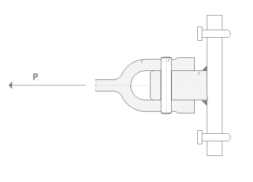

Robię projekt na uczelnie i mam mały problem ... Projekt dotyczy połączenia sworzniowego i wybrałem opcję połączenia na ciasno ... tyle że muszę się wytłumaczyć dlaczego robię na ciasno a nie na luźno ...? Mógłby ktoś mi to jakoś opisać? Jakieś wady? Zalety?
Robię na ciasno ... bo tak jakoś ... :D I w sumie nie wiem dlaczego ... Rozróżniam te dwa pojęcia i wiem o co w nich chodzi mniej więcej ale nie potrafię tego uzasadnić ... Z góry dzieki :)

sonyyy pisze:Projekt dotyczy połączenia sworzniowego i wybrałem opcję połączenia na ciasno
A ile jest elementów w połączeniu i co chciałeś osiągnąć w połączeniu?
Weź najprostszy mechaniczny przykład: korbowód. I połącz wszystko ciasno.
Ale jazda :-)

koledze chodzi raczej oto że ciasno pasowany jest on tylko w jednym ze elementów łączonych i owe pasowanie ma na celu zapobieganie wysuwaniu się sworznia bez konieczności wykonywania kołnierza i stosowania zabezpieczenia w postaci zawleczek, segera itp.
ja raczej wole pasowania luźnie zawsze jak się zakleszczy coś na jednym elemencie to na drugim nadal sie może poruszać w dodatku takie pasowanie jest łatwo demontowalne. Do wciskanego trzeba prasę ale jego zaletą jest że zajmuje mniej miejsca

A ja nie wiem. Chciałem tylko zasygnalizować, że bez minimalnej informacji o funkcji połączenia nie da się wnioskować o tym czy lepiej ciasno czy luźno (i gdzie tak ma być)

Sorki, ale nie znam się na tym aż tak i nie wiedziałem, że muszę to wytłumaczyć... bardziej :oops:
To chodzi o takie cos:
Ucho przyspawane do płytki, która jest przymocowana za pomocą 4 śrub np do ściany :)

sonyyy pisze: nie znam się na tym aż tak i nie wiedziałem, że muszę to wytłumaczyć... bardziej
No to teraz się zastanów czy w takim schemacie ma jakiekolwiek znaczenie rodzaj połączenia.
Wybierz to, co jest prostsze do zrealizowania dla Ciebie (albo w tym zastosowaniu)

CFA pisze:
Ma, połączenie na ciasno liczymy na ścinanie (czasem dodatkowo na naciski), w połączeniu luźnym liczymy sworzeń i na ścinanie i na zginanie (czasem dodatkowo na naciski).

No ale nie mówiliśmy tu o tym gdy ciasny/luźny odnosi się do położenia cięgła, oprawki i sworznia względem siebie a o odniesieniu wymiaru sworznia w stosunku do średnicy innych elementów. W podanym schemacie (i wielu innych) nie ma to znaczenia - będzie ten sam warunek krytyczny.

Wybrałem to bo chciałem liczyć tylko tam na ścinanie. Lepiej mi liczyć :P Ale to jest nieco głupie uzasadnienie ... :oops:
