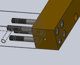

W moim projekcie chcę połączyć ramę śrubami imbusowymi M10. Mam dwa pytania:
jakie śruby kupić, z gwintem na dł 32mm czy 100 mm?
w jaki sposób gwintować otwory w prętach kwadratowych /rys/ wykonanych z aluminium?
oddzielnie czy razem /sam nie wiem czy jest taka możliwość jednoczesnego gwintowania dwóch takich prętów/

a po co gwintować oba pręty? gwintujesz tylko ten do którego przykręcasz, a nie który przykręcasz, jak będziesz miał nagwintowane oba elementy to nici z "dociągnięcia".

Moim skromnym zdaniem nie ma potrzeby stosowac niewiadomo jak długich śrub mocujących. Jakich wymiarów bedą te elementy do mocowania? I wystarczy tylko nagwintowac element do którego chcemy docisnąć ten drugi.

sam model w Inventorze, ktory wykonales pokazuje, ze sruby nie sa nagwintowane do konca :mrgreen: ; jak juz koledzy wczesniej wspomnieli - lepiej nawgintowac otwory tylko jednego z elementow a w drugim zrobic same otwory - proste lub stopniowane, w zaleznosci, czy chcesz chowac lby srub
