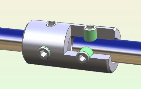

zastanawiam sie w jaki sposob najtaniej i zarazem najlepiej polaczycsrobe napedowa z silnikiem krokowym? Na poczatku zastanawialem sie nad przekladnia 1:4 na kolkach i paskach zebatych, ale ze wzgledu na to ze jest to dosyc droga przyjemnosc zrezygnowalem z tego i teraz chcialbym bezposrednio polaczyc silnik z sroba, bez zadnych przelozen...
zastanawaialem sie nad tulekja ktora by laczyla te dwa elementy, poprzecznie byly by nagwintowane otwory (po dwa na silnik i dwa na srobe) a za pomaca nich i jakis srobek bylo by to wszsytko scisniete "do kupy" :)
co Wy o tym myslice? o takim rozwiazaniu? a moze wykonac to w inny sposob?

Najlepiej to połączyć na sprzęgło podatne, ale skoro chcesz na sztywne z jakimiś śrubkami to polecam wkręty dociskowe z gniazdem sześciokątnym. Gniazdo takie daje dużą siłę dokręcenia. Jeszcze lepsze są z gniazdem typu TORX. Wkręty takie są dostępne w handlu w zakresie średnic od M2(!) do M24. Bardzo ładnie to wygląda, nic nie wystaje i mocno trzyma.

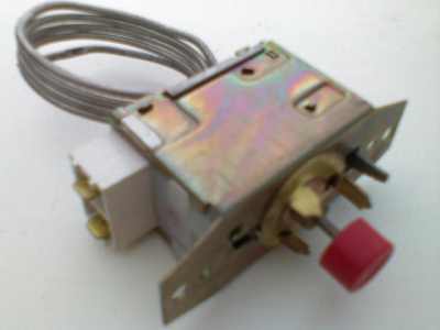

Jeśli chcesz tanio zmajstrować sprzęgło to zrób je sobie z mieszków termostatów np. z lodówki, napewno takie dostaniesz za friko w punkcie napraw agd.

ALZ, pracuje w fabryce AGD prod. m.in. lodowki ale co to sa mieszki termostatu to nie wiem. Moze dlatego ze jestem informatykiem. Daj foto na google co wg ciebie jest mieszkiem

Żartujesz, czy naprawdę nie wiesz?? Wszystkie termostaty do AGD z kapilarą mają mieszki :mrgreen:
