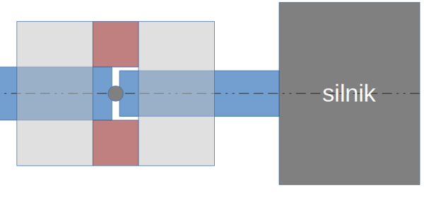

"Czy jakimś ogromnym błędem jest to, że oś silnika (fi 8) wchodzi częściowo do środka tej czerwonej tworzywowej wkładki? Wewnątrz niej otwór ma fi10. Oś nowego silnika jest trochę za długa, tak z 6mm, ale cięcie osi silnika mi się nie widzi, a znów jego odsunięcie - to mi śrub i podstawki zabraknie..."
Tu jest problem kolego, przy niewielkim biciu takie połączenie jeszcze przejdzie przy większym nie ma szans, w kolegi maszynie musieliśmy to poprawić gdyż silnikiem rzucało na wszystkie strony, wkładka musi pracować swobodnie inaczej sprzęgło nie spełnia swojej roli.

Otwór w rozetce elastycznej fi10 a średnica osi silnika fi8 wiec nie powinny mieć ze sobą kontaktu. Może przy tym silniku jego dłuższa o 6mm od poprzedniej oś opiera się o koniec śruby napędowej??? :shock: lub ta czerwona guma została częściowo naciśnięta na zatoczenie śruby??? Czerwona wkładka amortyzacyjna nie powinna opierać się o nic oprócz zabieraków. Jeżeli został zachowany bezpieczny dystans między osią silnika a śrubą napędową to spróbuj przesunąć całe sprzęgło w kierunku silnika, żeby guma znalazła się poza zasięgiem końca śruby która jak wynika z poprzednich postów ma średnicę taką jak otwór w gumie czyli 10 mm.

Nijak nie umiem tego zestawić osiowo, żeby nie biło. Próbowałem "na samych końcach" zestawić, nic nie pomaga.
Zauważyłem, że śruba kulowa ma "dołeczek" na swoim końcu (pewnie po koniku przy zarabianiu), tak samo silnik na swojej osi. Wrzuciłem kulkę z łożyska pomiędzy jedno a drugie -tak że była uwięziona pomiędzy tymi dwoma osiami, silnik opierał się na śrubie kulowej. Tak skręcone - wyszło idealnie osiowo i nic nie bije, nawet trzymając silnik w ręce (bez przykręcenia go do ramy) - nie ma już tego efektu kręcenia du** jak przedtem. Wystarczy tylko przestać dociskać silnik do śruby - przestają być obie oparte na wspólnej kulce, i zaraz zaczyna bić.
Tylko że
a) po cholere mi sprzęgło elastyczne jak składam to na wcisk i na docisk i centruje jedną oś na drugą na sztywno
b) tego tak nie złożę, bo podstawka jest za wysoka i osie mają między sobą ~ 8mm luzu, tylko trzymając w ręce da się to tak docisnąć
Teraz to już jestem głupi. Może po prostu na sztywno to skręcić? (tylko że nie mam czym, kolejne zakupy i znów możliwość porażki)

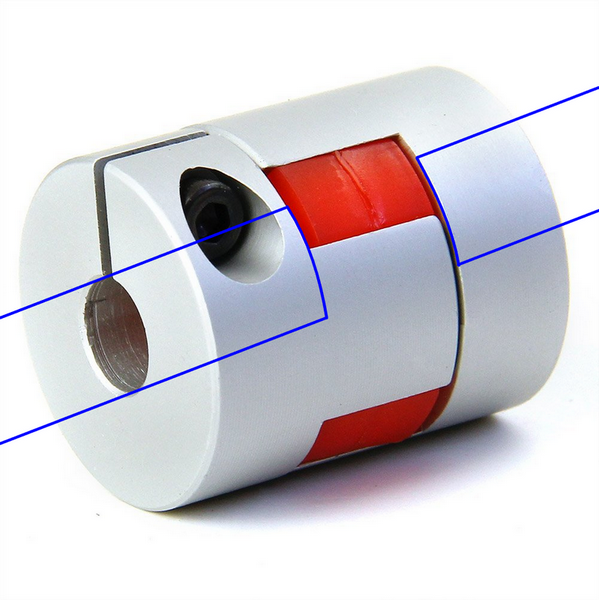

Nie wiem czy dobrze rozumuję. Jeśli zmontuje się to wszystko tak jak na zdjęciu, to powinno być ok? Jeśli jednak nie jest, znaczy to, że wina leży nie po stronie sprzęgła ale gdzie indziej.

SkyLOT pisze:Nie wiem czy dobrze rozumuję. Jeśli zmontuje się to wszystko tak jak na zdjęciu, to powinno być ok?
Teoretycznie - powinno być ok. Gdyby nie to, że czerwony klocek łączący jest czworo-końcówkowy, i możesz (pomimo "beczółkowatości" elementów ściskanych pomiędzy wypustami) złożyć obie aluminiowe części nie-osiowo. W dodatku nie mam żadnej gwarancji, że otwory w częściach aluminiowych idą prosto, w osi (czyli nawet będąc na środku - nie wchodzi pionowo w bloczek).
To że silnik i śruba są proste - utwierdza mnie ten eksperyment z kulką pomiędzy:
Jeśli tak zetknę osie ze sobą, centrują się na kulce, i nie ma żadnego bicia,- jakoś to się kręci bez łącznika elastycznego tego czerwonego, nawet jeśli przechylam silnik lekko na bok- to nie bije, a wypusty na sprzęgle przekazują siłę bez problemu. Jak tylko usiłuję użyć tego czerwonego guana - to się wszystko de-centruje ;/

diodas1 pisze:Wygląda że otwory w ściance bocznej rampy wywiercone są niezbyt dokładnie i gdyby wprost do nich przykręcić silnik to jego oś nie pokrywałaby się z obecną osią śruby. Niby sprzęgło elastyczne powinno niwelować taki błąd ale widocznie przesunięcie jest zbyt duże.
Oby to nie to, ale nie mam tego jak zweryfikować inaczej jak doświadczalnie...
Ponadto jeżeli w naturze jest tak jak na Twoich rysunkach i zatoczenie śruby tak daleko wchodzi w czerwoną kształtkę to usztywnia ją znacznie więc rosną opory odkształcania tej gumy.
Nie nie, jak "normalnie" złożę z aluminiową podstawą pod silnik - to między osiami zostaje jakieś 6-7mm luzu. Tak że jedna z osi (silnik lub śruba) wchodzi lekko w czerwone tworzywo, ale bez przesady - parę milimetrów.
Jak bez podstawki złożyłem, dla testu, to wtedy osie się spotkały na kulce.
Zasadziłem na oś silnika to sprzegło - pierwszy element niby "nie bije" widocznie, po założeniu tworzywa i drugiego klocka - bicie zaczyna być widoczne, a po wsadzeniu wiertła - nawet jak jego koniec w łożysko wsadzię i idzie równo - to samo sprzegło się kręci na boki.

Patrząc na ostatnią część filmiku zaczynam coraz bardziej myśleć, że sprzęgiełka są niedbale wykonane. Sama oś silnika chodzi w osi, jazda zaczyna się od lewej części sprzęgła a na końcu, po prawej, gdzie zamontowane jest wiertło to już masakra.
Z drugiej strony wiertło na końcu nie podparte, więc i to może być przyczyną bicia.
Sam już nie wiem, obstawiam sprzęgło, może nawet cała ich partia.
