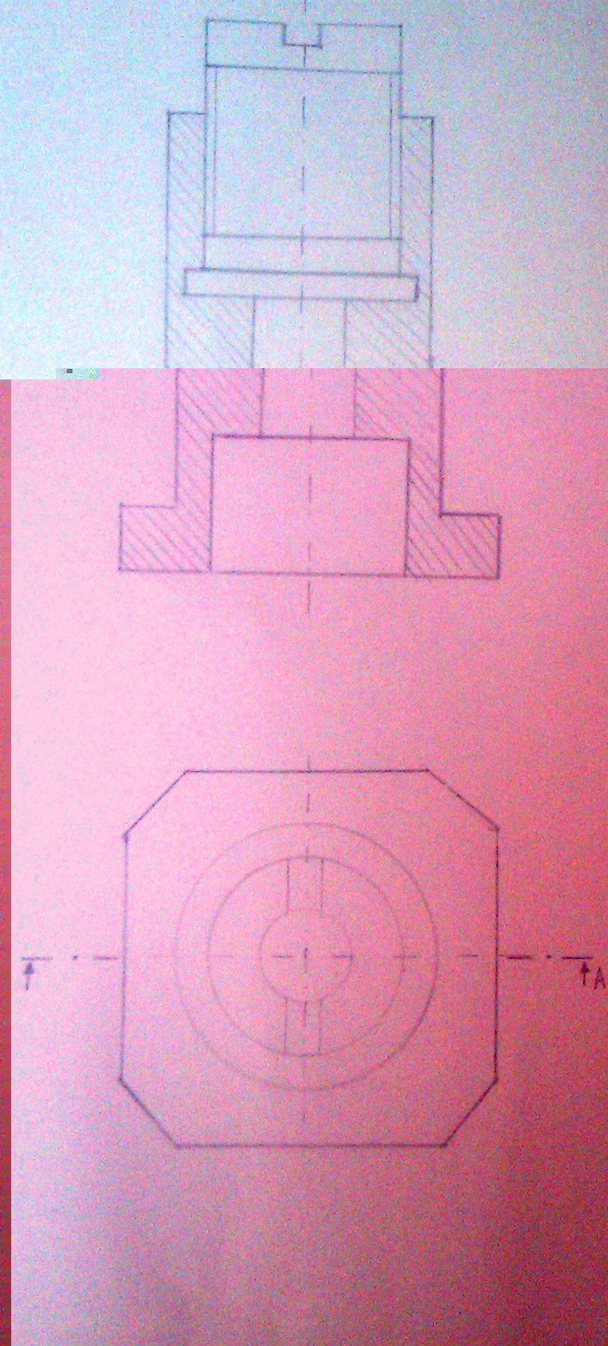

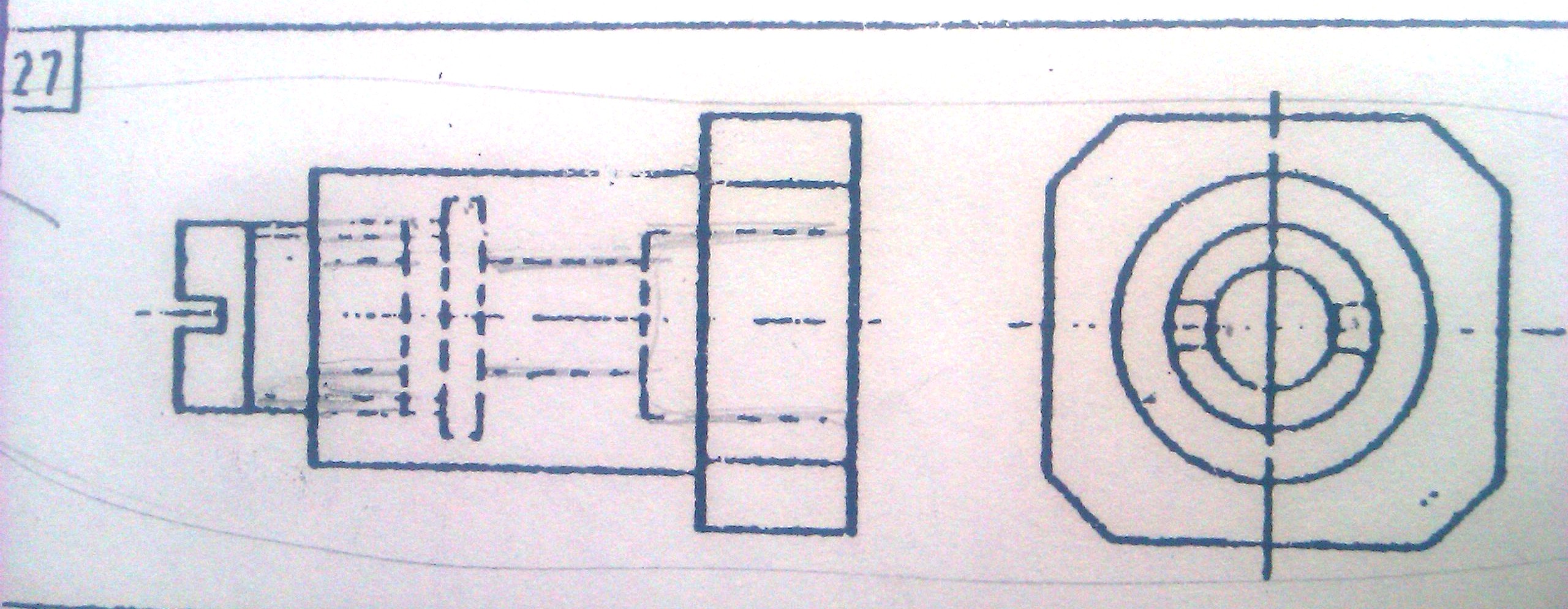

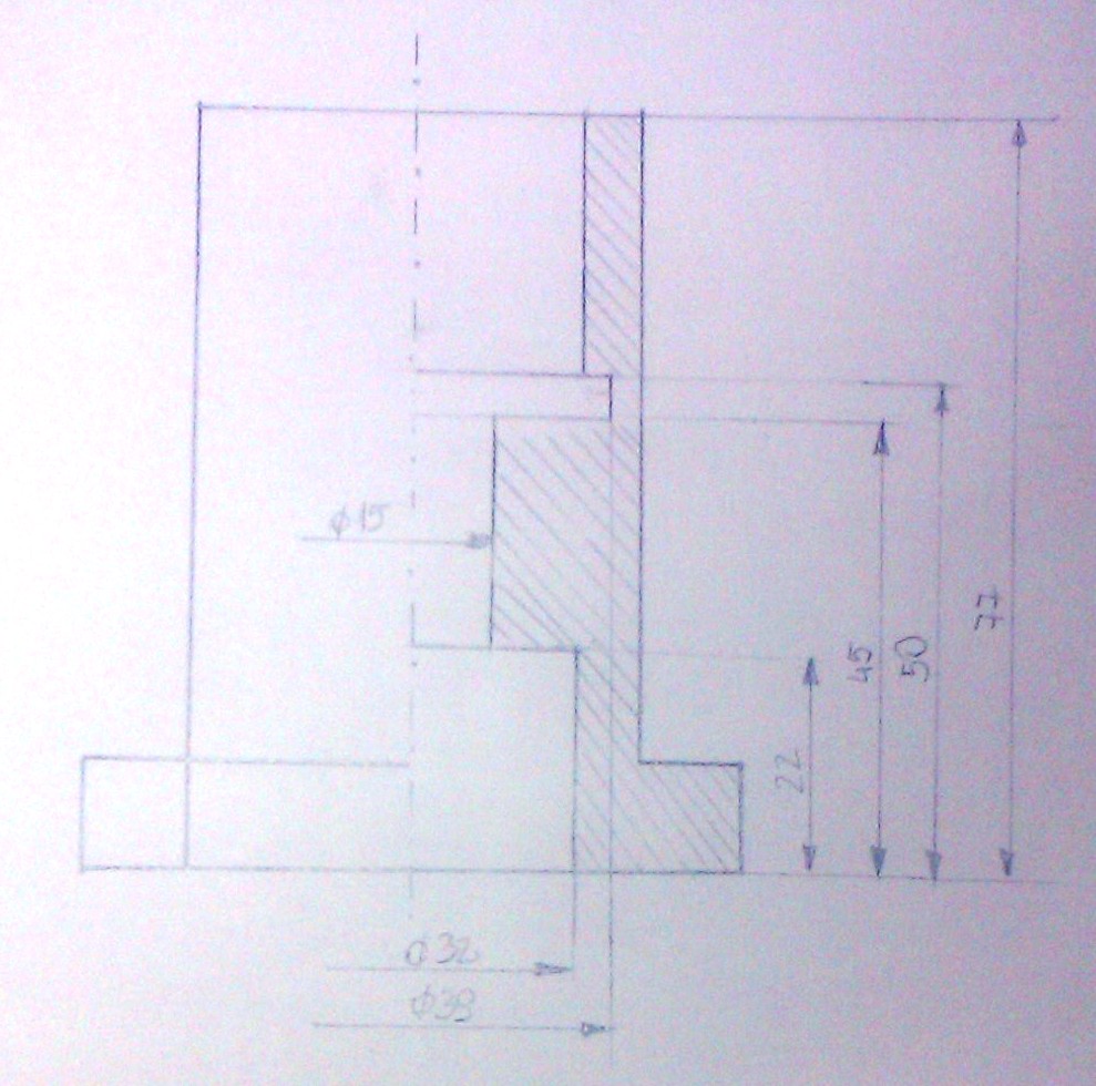

Hej. Mam do narysowania takie połączenie śrubowe. a wogóle nie wiem jak się za to zabrać. Z tego rysunku mam zrobić przekrój i rysunek wykonawczy . POMOZE KTOS ?? BLAGAMObrazek

Zacznij od czegos, narysuj cos a wtedy otrzymasz pomoc.
Chyba ze chcesz aby to ktos za ciebie narysowal. Zacznij np. od narysowania wlasnorecznie tego co juz masz, czyli tego obrazka na zdjeciu.

dziekuje :) temat juz zmieniam . A to WTF oznaczalo zaklopotanie z powodu rysunku ;p jesli kogos urazilem to przepraszam. Narysowalem to w ten sposob:
przekrój
sruba
półwidok-półprzekrój samego otworu
Jesli mozecie to prosze sprawdzcie i ewentualne uwagi przeslijcie :) z góry dziekuje za pomoc

Post napisał: dudis69 » 31 mar 2012, 14:07

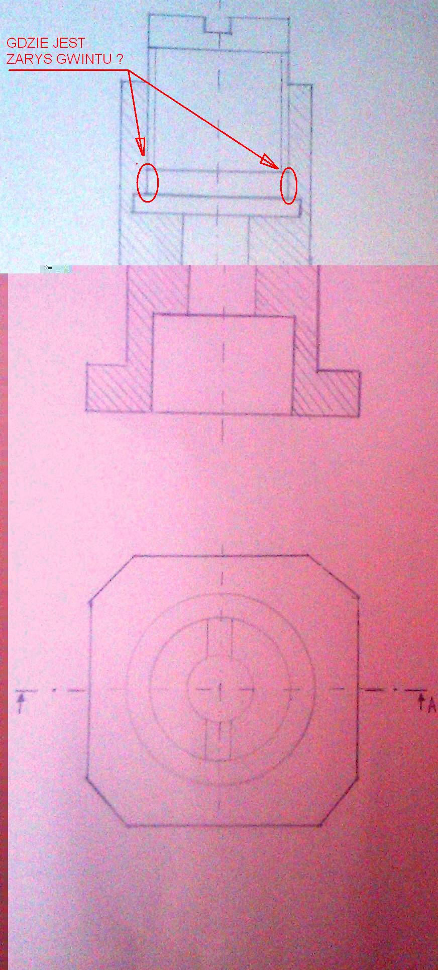

linijka.ekierka, trochę słabo Ci to wyszło.
Przecież miałeś narysowane.... :mrgreen:

Post napisał: Paola » 31 mar 2012, 14:10

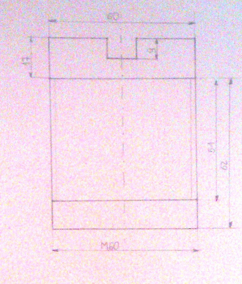

dudis69 mam do Ciebie prosbe. Mogłbys mi rozrysowac sama srubke jak wyglada? bo mam zrobic z tego wykonawczy i nie wiem jak. A to co tu narysowalem bylo szkocowane w srode i tak nie za bardzo wiedzialem jak sie do tego powieniem zabrac wiec sprobowalem w ten sposob :P byłbym wdzieczny za ewentrualne sugestie:)

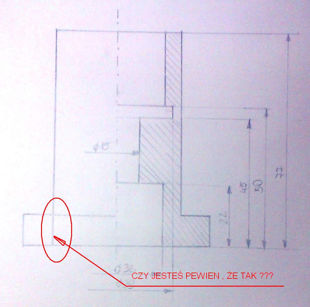

Post napisał: dudis69 » 31 mar 2012, 19:41
Proszę.

Post napisał: HWD » 31 mar 2012, 20:06
mała errata do rysunku jw
