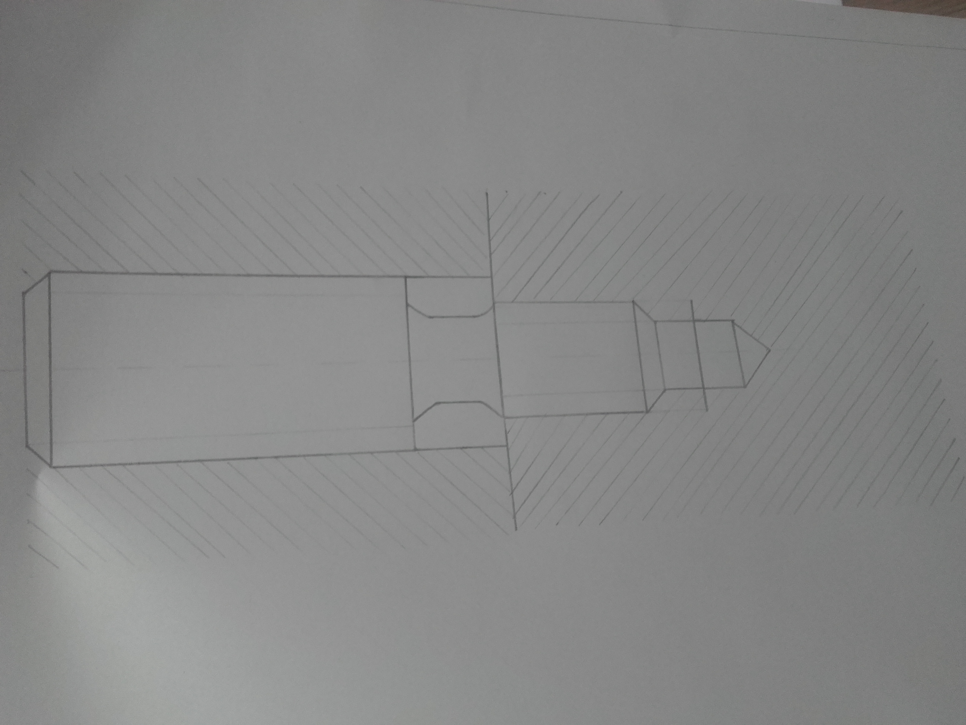

Post napisał: nyska » 10 wrz 2017, 01:03
Teraz dobrze ?
Steryd
Posty: 4801
Post napisał: Steryd » 10 wrz 2017, 14:12
No ale sruba poza otworem nie bedzie trzymać.
Można?
Morzna!!!

Steryd
Posty: 4801
Post napisał: Steryd » 10 wrz 2017, 16:14
Wszystko na jednym rysunku i w pozycjach tak jak powinno być, a nie w powietrzu
Można?
Morzna!!!
bartoszmista
Post napisał: bartoszmista » 10 wrz 2017, 16:38
Za pierwszym razem było prawie dobrze. Tyle że wszystkie elementy powinny mieć kształt i wymiary tak jak na rysunku który otrzymałaś. Po prostu je trzeba "zsunąć" do kupy że się tak wyrażę.

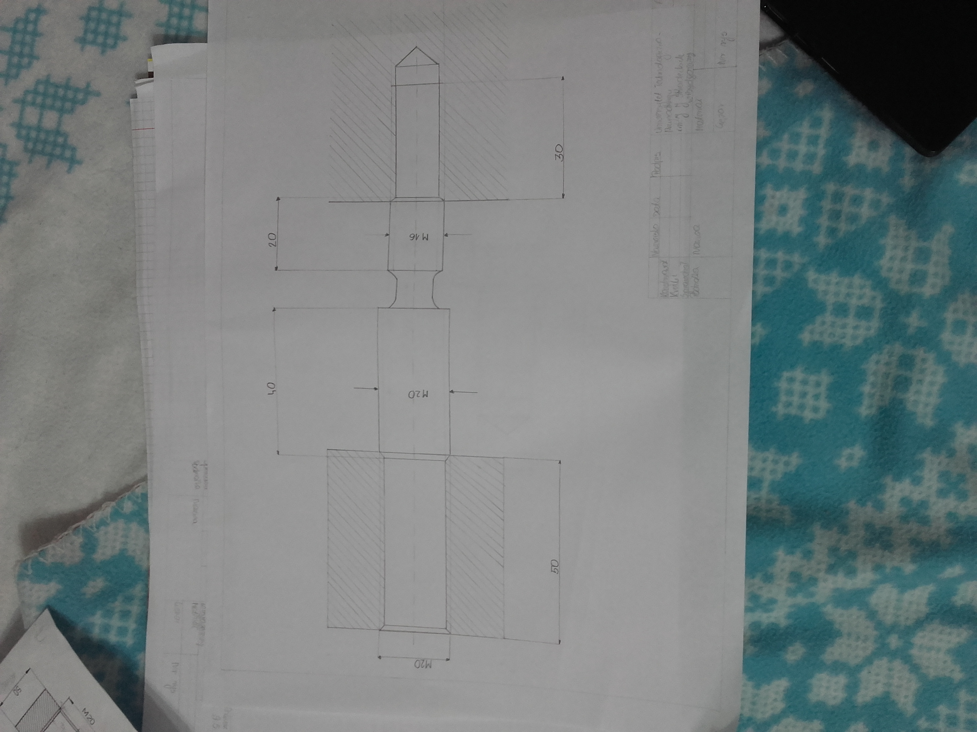

nyska
Posty: 4
Rejestracja: 09 wrz 2017, 19:41
Lokalizacja: żnin
Post napisał: nyska » 10 wrz 2017, 18:30
Nie ma tu jeszcze wymiarów
bartoszmista
#18
Post napisał: bartoszmista » 10 wrz 2017, 18:41
zabrakło gwintu w elemencie o gr. 50mm :mrgreen:
To było dobrze wykonane (zwróć uwagę na szczegóły - gwinty, zakończenie otworu nieprzelotowego). Tylko przesuń wszystkie elementy, tak jak to jest w poście powyżej. Uporządkuj wymiary.
