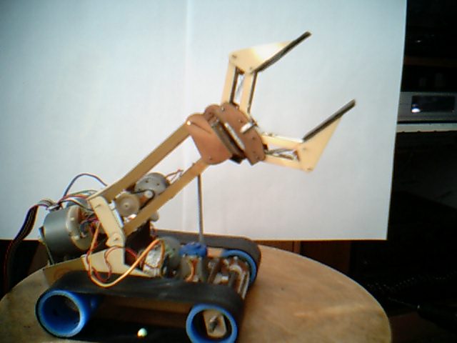

Hej też mam od jakiegoś czasu ochotę zbudować sobie coś jeżdżącego z kamerką. Nie wiem czy nie warto na początek przerobić jakiegoś samochodu zdalnie sterowanego. ja akurat mam taki z dawnych lat w którym elektronika siadła i jak znajdę czas to się pobawię.
http://iair.mchtr.pw.edu.pl/p/robotyka_ ... ri_r1.html
to link do takich jeżdzących robotów
A tu znalazłem gościa na allegro który pisze, że sprzedaje metalowe gąsienice do czołgów RC
http://allegro.pl/item150198067_czolg_t ... _long.html
pozdrawiam.
