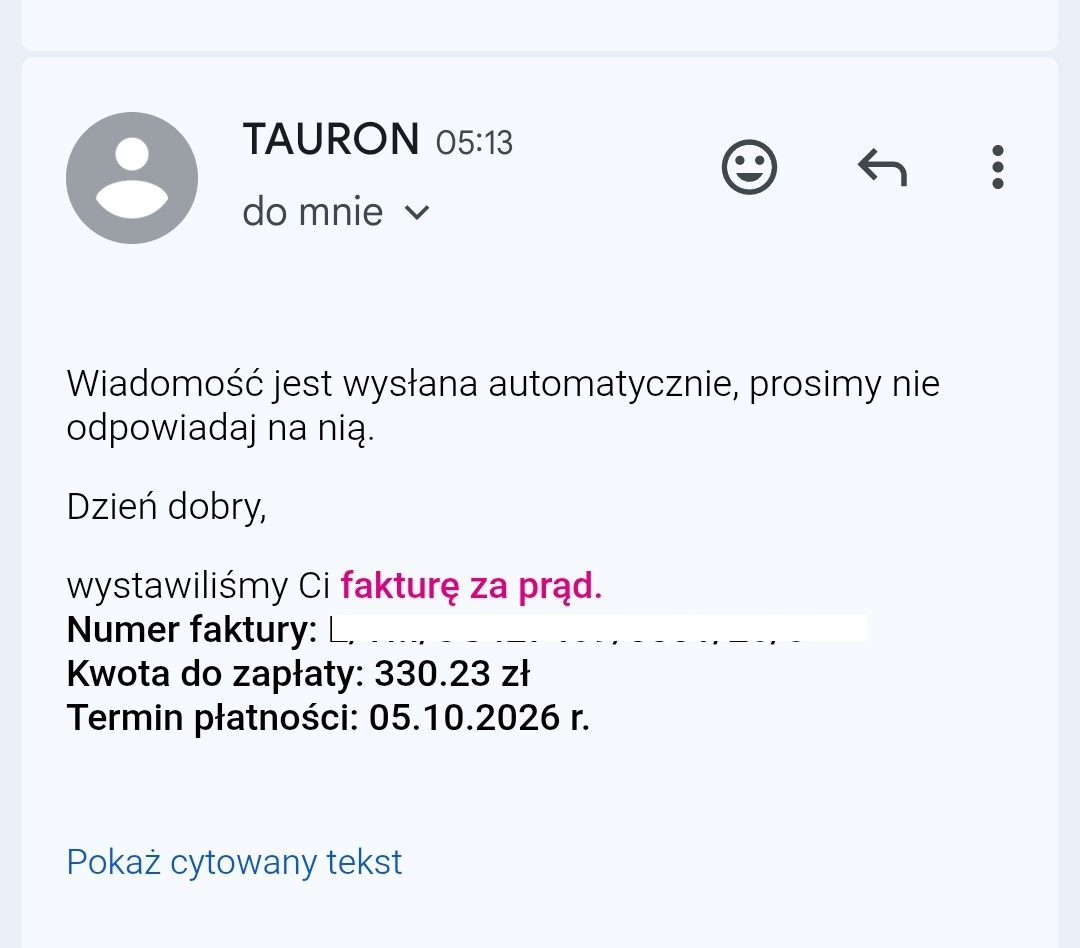

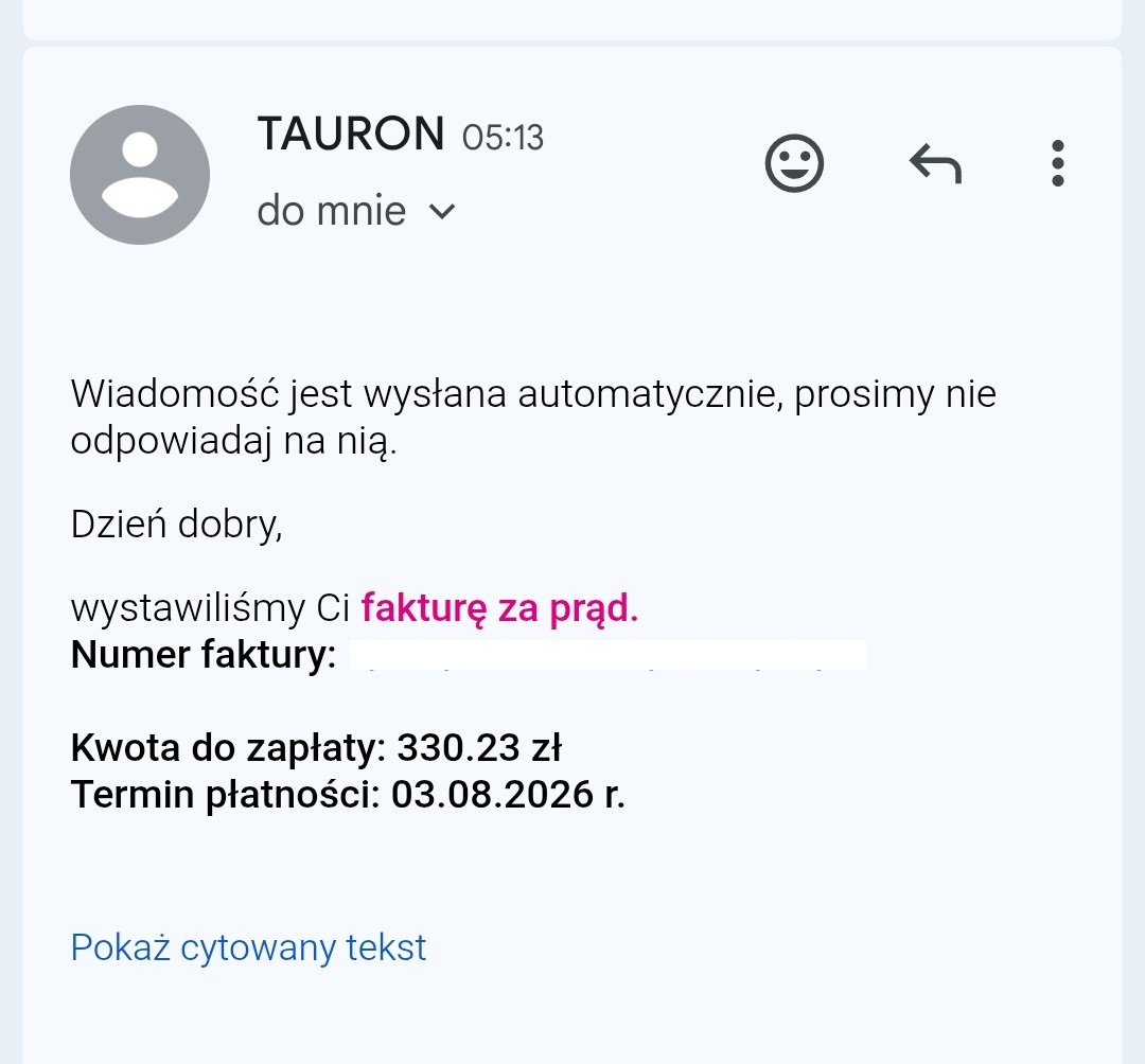

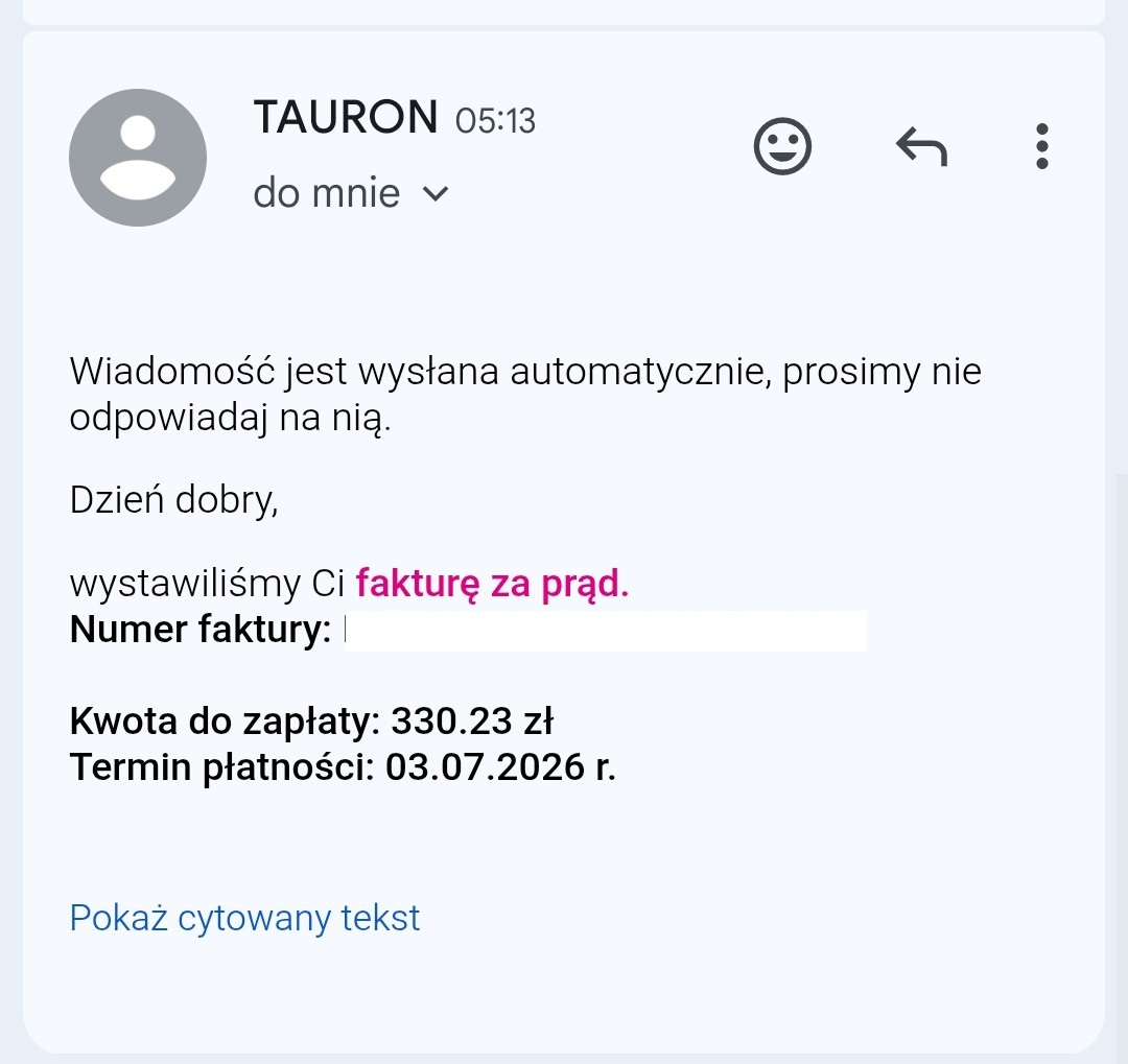

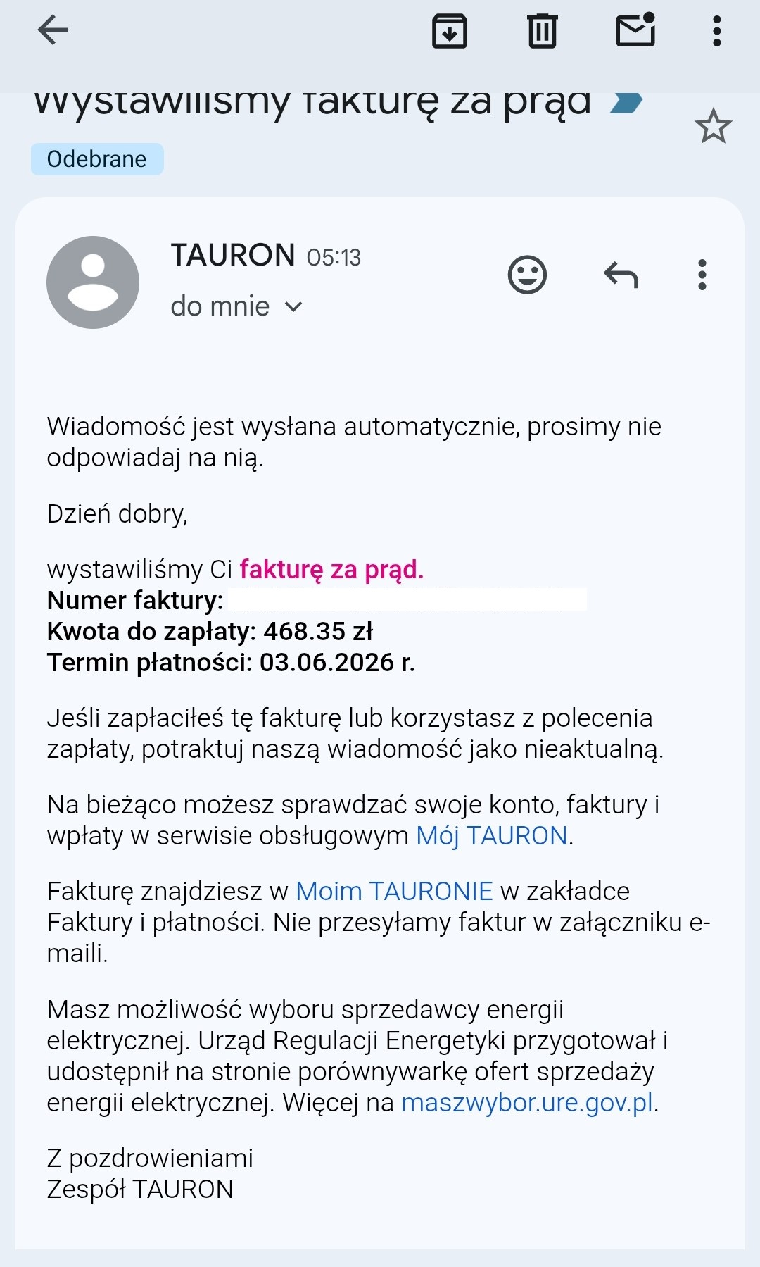

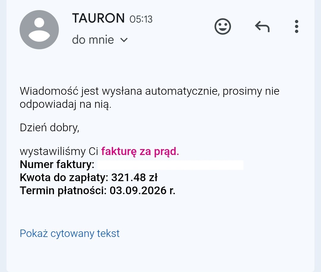

Przyszedł czas następnych rozliczeń.WZÓR pisze: ↑07 lut 2026, 16:10W dzień pandemii rozpocząłem budowę domu.
Miałem wielki dylemat z wyborem jego ogrzewania ..... , ile osób - tyle pomysłów.
Postawiłem na nowoczesność , wygodę i zainstalowałem gruntową pompę ciepła Nibe F1226 12kW
..... , wiele osób mi wtedy mówiło , że rachunki za prund mnie zrujnują.
Jak to faktycznie wygląda;
Chcę zaznaczyć , że w moim domu wszystko jest na prund; grzanie użytkowej wody, gotowanie , czajnik elektryczny, pralka , suszarka , zmywarka ,TV i inne duperele.
Czy są to wysokie rachunki ? ..... , oceńcie sami.
p.s.
A sunsiad namawiał mnie na ekogroszek albo pellet.![]()
Mariusz.
Proszę bardzo, do wglądu .....
p.s.
No proszę , a tak mi kiedyś źle wróżyli przyszłość.
Mariusz.

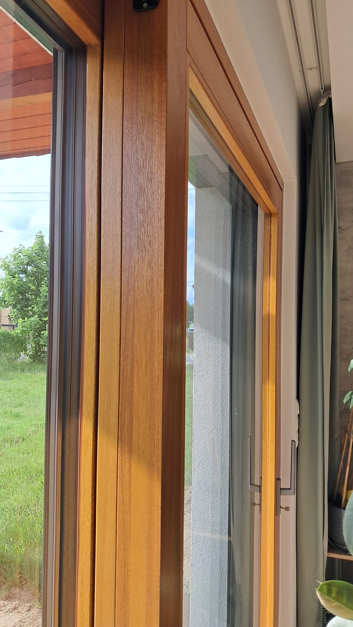

Nie żeby te okna były takie drogie. Ale że coś wygląda to nie znaczy że jest
Dodane 2 minuty 41 sekundy:
Ja mam największą szybę 220x160
Ale tu nie o wielkość okna chodzi a o proporcję do wielkości pomieszczenia. Przez zwykłe okna też Ci będzie uciekać ciepło.
