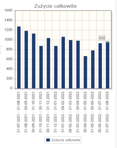

Post napisał: Daniu » 09 paź 2022, 23:14
Proszę..
To jest okres o którym wyżej pisałem. A rocznie zużywam ok 40MWh
Zadne hektary. Tak jak głosi teoria 1MWh zużycia rocznie, 1kWp na dachu.

Post napisał: pytia » 09 paź 2022, 23:23
Dzięki. A tak na polski to ile dachu potrzebuję przy zużyciu średnio 1MWh miesięcznie ?
Daniu
Posty w temacie: 78
Posty: 817
Lokalizacja: Krk
Re: Pogadajmy o cenach ogrzewania pellet/gaz.
#1504
Post napisał: Daniu » 09 paź 2022, 23:28
Prosty rachunek. 12kWp. Tyle w teorii, a jak w praktyce to musisz próbować. 😀

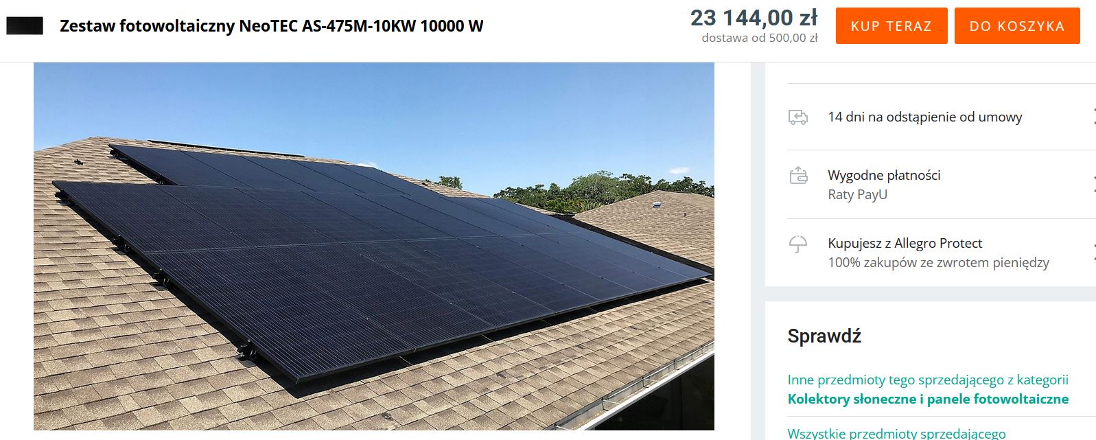

Post napisał: kamar » 10 paź 2022, 06:29
Daniu pisze:
09 paź 2022, 23:28
Czyli dwa takie zestawy to powinno być z zyskiem ?
Zwrot za 9 lat. To chyba jednak już nie dla mnie :) Nie dam rady tyle jeszcze tego ciągnąć.

Post napisał: Daniu » 10 paź 2022, 09:27
Kamar a ile Ty rocznie zużywasz pradu?
Jak zakładałem PV energię miałem po 1100zl/MWh, obstawiałem zwrot 2-2,5 roku. Teraz mam 2300/2100, także zwrot będzie wcześniej. A obstawiam, ze niedługo cena energii jeszcze podrośnie.
