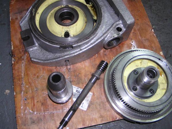

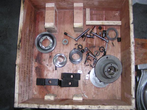

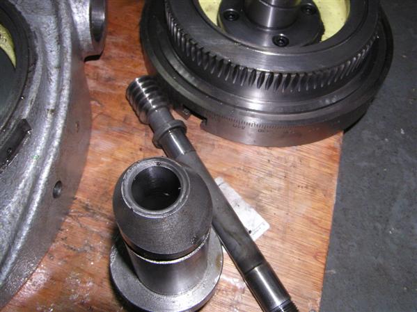

Wreszcie zabieram się za budowę (podzielnicy) 4 osi do mojej maszyny,
zebrałem pewną wiedzę i materiały , głównie mechanika silnika i sterownika jeszcze nie mam .
Wiec główne założenia podzielnica przeznaczona będzie głównie do frezowania
stali do twardości 40 HRC wykonywać mam zamiar zębatki wałki ,wielowpusty,
wpusty ewolwentowe i tym podobne .

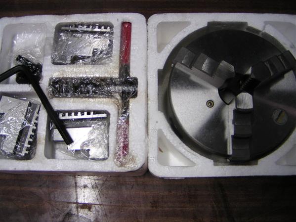

Mam już uchwyt tokarski trzy szczękowy 125 mm .

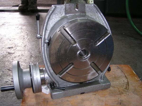

Oraz wybrałem jako dobrą bazę do dalszych prać stolik obrotowy 200 mm.
Stolik wybrałem raczej bardziej z powodu jego rozwiązania kasowania
luzu między zębnego , czyli tulei mimośrodowej która dosuwa ślimak
do ślimacznicy i w ten sposób kasowane są luzy miedzy zębne , no i oczywiście
jest to przekładnia samohamowna wiec układ wykaże się dużą sztywnością
podczas frezowania .
Dalej mam zamiar podłączyć do niego serwomotor o mocy 5 Nm
z moich wyliczeń powinien wystarczyć , przy przełożeniu 90 razy co
daje mi całkiem niezły wynik (sztywność) a enkoder 10 000 imp/obr
zamierzam podłączyć na osi wyjściowej , za uchwytem i mam nadzieje że przy
dobrym wykasowaniu luzu między zębnego i dobrym ustawieniu
sterownika ( na razie UHU) oś nie będzie wpadać w oscylacje .
Oczywiście tuleję która kasuje luzy, mam zamiar podłączyć z sprężyną
by luz zawsze był kasowany , pozostaje tylko kwestia dopasowania
siły sprężyny tak aby nie dobrać za słabej , co mogło by powodować
poddawanie się osi (obrót) przy większych obciążeniach podczas
frezowania . Lub za mocnej co będzie się przekładać na zwiększone
zużycie uzębień .
Uzębienia oraz powierzchnie współpracujące ze sobą mam zamiar
jeszcze dodatkowo utwardzić , zabezpieczyć przed zatarciem
tak aby się nadmiernie nie zużyły , podczas pracy .
Projekt ten traktuje bardziej jako poligon dla własnej przekładni
( a zajmuje się głównie uzębieniami )jaką mam zamiar skonstruować
na poczet mojego nowego projektu frezarki pięcioosiowej , mam nadzieje
że z zawszą pomocą uda mi się wykonać całkiem fajną przekładnie , za wszystkie
uwagi te krytyczne również dziękuje .
Rozbieram jeszcze starą podzielnie dla porównania jak zrobię fotki
to też umieszczę , tam też jest układ kasowania luzów tylko trochę
inny .

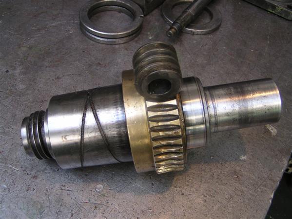

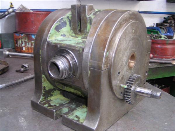

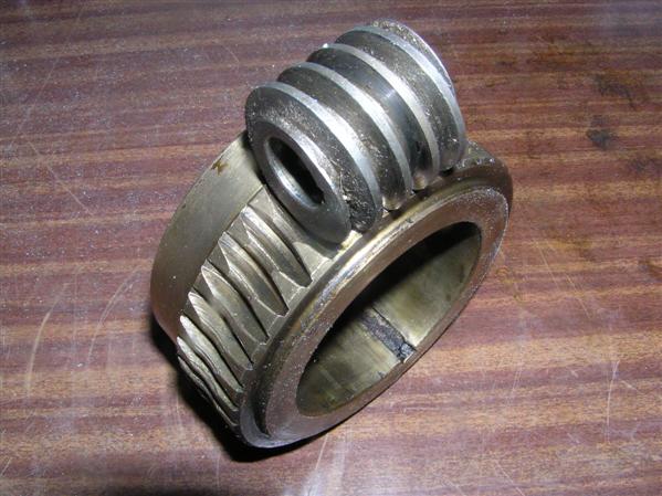

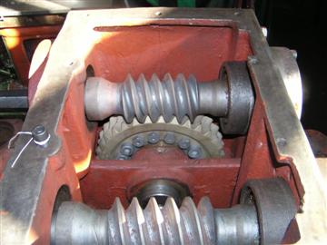

WitamLeoo pisze:Ze zdjęć wynika, że ślimak i ślimacznica są stalowe. Taka "para" sprawdza się przy napędzie ręcznym ale po zastosowaniu serwa może być gorzej. Nie widać łożysk ślimaka, jeśli są panewki to pewnie trzeba będzie je zastąpić tocznymi. Kolega pracuje w metalu profesjonalnie. Czy będzie problemem przeszlifowanie zębów tak, by zmieścić między nimi kulki łożyskowe? Pewnie wykonanie zamkniętego ich obiegu też nie będzie jakimś wyczynem, choćby z poliamidu, tarnamidu czy teflonu? Można rozważyć zastosowanie hamulca przy przekładni kulowej ale jeśli będzie serwo, to raczej niema takiej konieczności.
Po pierwsze podzielnica ta to wersja wstępna , do sprawdzenia
pewnych moich założeń , to znaczy czy taki rodzaj przekładni
się sprawdzi , czy rozwiązanie kasowania luzu na tulei mimośrodowej i napięcie ją sprężyną będzie wystarczające , dalej czy zastosowanie enkodera na osi wyjściowej
da mi oczekiwaną dokładność , i czy nie będzie oscylować wał .
I wtedy gdy rozwieją się moje wątpliwości zabiorę się za projektowanie
własnej przekładni do której będę mógł spokojnie przykręcić uchwyt
tokarski 315 mm .
co do reszty pytań kolegi
ślimacznica jest żeliwna a ślimak stalowy tak jak pozostałe elementy
współpracujące ze sobą wiec nie widzę problemu , poza tym pisałem
że mam zamiar zabezpieczyć te elementy przed nadmiernym zużyciem
i za tarciami . A tak na marginesie panewki stosuje się tam gdzie wymagane
jest duża sztywność (tylko kwestia doboru odpowiednich materiałów smarowania
i kręcić się mogą z jaką kolega chce prędkością ) a stosowanie pakietów łożysk
o odpowiedniej sztywności było by nie ekonomiczne lub nie do zastosowania z powodu dużych gabarytów .
Jeśli chodzi o współprace metal z metalem to jak najbardziej jest to możliwe
i stosowane kwestia stosowania odpowiednich materiałów , obróbki i obróbki
cieplno chemicznej .
No i oczywiście serwo niema tu o czym nawet pisać połączone że ślimakiem
jeden do jednego tylko ślimak musze zrobić nowy z innego materiału
bo z tego nie da się już nic zrobić to przy okazji zrobię go dwu wchodowy
i zmniejszą mi się obroty na wejściu dwukrotnie i o to co koledze tak się rozchodzi
też czyli tarcie o połowę , oczywiście przełożenie też spadzie o
połowę z 90 na 45 razy .
Co do zastosowania hamulca to niema takiego przymusu przekładnia ta jest
samohamowna , a przy dobrym układzie kasowania luzu i odpowiedniej
dokładności wykonania (szlifowanych uzębieniach ) i zastosowanych
odpowiednich materiałach nie powinno , się nic stać niepokojącego .
tak powracając do tych kulek czy kolega może rozwinąć temat
bo nie za bardzo rozumiem o co koledze chodzi , a w temacie
uzębień coś wiem .

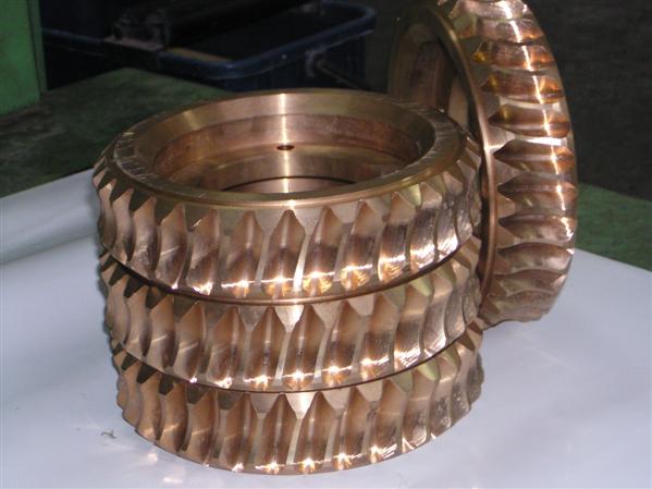

dołączam fotki uzębień podzielnicy którą sobie rozebrałem do porównań
i już wiem że takiego kasowania luzu nie zastosuje
oraz fotki uzębień które wykonuje do przekładni do napędu gąsienicy
w ładowarkach górniczych .
PS . Mam prośbę do kolegów którzy posiadają oryginalną taką oś obrotową
Czy możecie udostępnić foto tego urządzenia a szczególnie mechanizmu
no i może opiszcie ją w kilku zdaniach .

bo teoretyczny styk slimacznicy ze slimakiem jest punktem i tylko konstrukcyjne rozwinięcie współpracujących płaszczyzn pozwala zwiększyć "powierzchnię tego punktu" do wielkości sensownie dającej się obciążyć - niestety kosztem przestrzennych-dwuwymiarowych- poślizgów ( i Bartusowej trybologii). Wprowadzenie pomiędzy takie płaszczyzny elementu tocznego nie poprawi wystarczająco trwałści - pozostaje składowa poprzeczna poślizgu która skutecznie niweluje korzyści z toczenia w jednym kierunku.Leoo pisze:nikt tego nie produkuje
Druga sprawa to zamkniecie siłowe takiego węzła- w śrubie całość przenosi sztywny (względnie) kształt tulei nakrętki - tutaj rozwleczone by to było na łańcuch łożyskowania, obudowy, sumy bicia elementów itd. - efekt mizerny wobec koniecznychh nakładów.
W dokładnych rozwiazaniach stosowane są dwa slimaki lub dzielona ślimacznica, w popularnych mimośrodowe dosuwanie slimaka.
Leoo
- Posty w temacie: 7
- Posty: 4017
- Rejestracja: 15 lis 2006, 22:01
- Lokalizacja: Tarnobrzeg
Przekonał mnie Kolega. Budowanie przekładni ślimakowo-kulowej jest bez sensu.qqaz pisze:Wprowadzenie pomiędzy takie płaszczyzny elementu tocznego nie poprawi wystarczająco trwałści - pozostaje składowa poprzeczna poślizgu która skutecznie niweluje korzyści z toczenia w jednym kierunku.
Jednak nie do końca trafia do mnie argument "składowa poprzeczna poślizgu". Według moich rozważań poślizg nie powinien mieć miejsca w żadnej postaci, zwłaszcza że kolega Mex zamierza zastosować kasowanie luzu częściowo sprężyste. Ślimak otoczony wieńcem kulek, jak w klasycznej śrubie, jedynie nakrętka zostaje podzielona na odcinki i rozłożona po obwodzie ślimacznicy. Jeśli chodzi o wykonanie to oczywiście jest problem, bo potrzebna jest dokładność wymagana dla łożysk, podobnie jak dla śrub kulowych.
