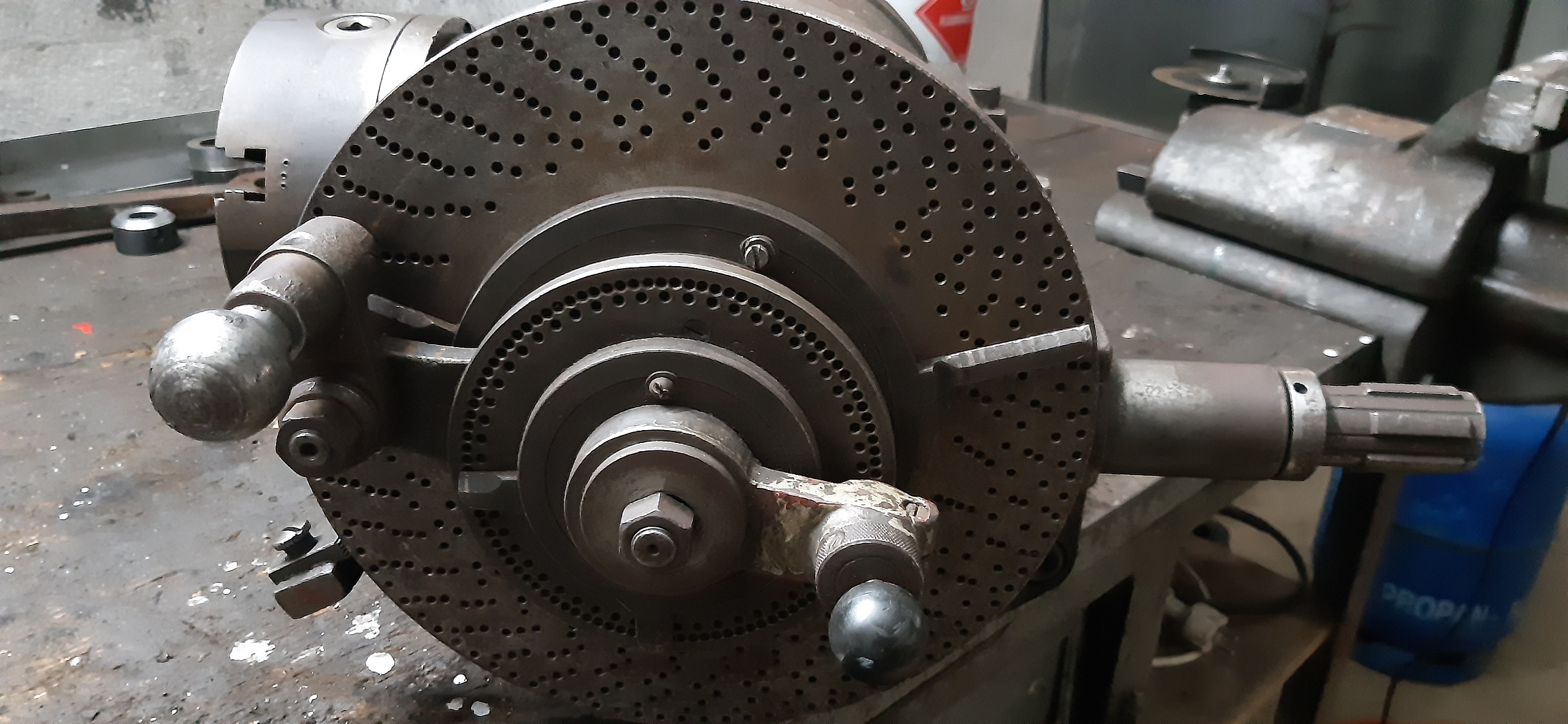

Cześć,
poszukuje DTR albo instrukcji obsługi podzielnidy 2FB Stalowa wola z podwójną tarczą podziałową.
Chyba że ktoś wie jak się tą drugą małą tarcza posługiwać.
Steryd
Posty: 4802
Re: Podzielnica 2FB Stalowa Wola
Post napisał: Steryd » 23 maja 2021, 11:43
Tak samo jak pierwszą. Tam masz planetarkę bodaj 1:120, czyli 120 obrotów małą korbką to jeden dużą, czyli 1/40 obrotu podzielnicy.

Przy zwykłym dzieleniu obwodu koła w na równe części w większości przypadków typowych robót frezerskich raczej większość podziałów załatwia duża tarczka jak w zwyklej podzielnicy , a mała pozostaje zablokowana.
Oczywiście mogą zdarzyć się podziały, zwłaszcza na kąty przy których trzeba kombinować i użyć obydwu ale to jest szerzej opisane w literaturze jak choćby ,,Podzielnice Uniwersalne i ich zastosowanie" K. Ochęduszko czy nieco krócej w ,,Poradniku Frezera" Górskiego.
Te podzielnice to po prostu zwykła podzielnica z przekładnią ślimakową 1/40 z rozszerzonym zakresem podziału przez ową planetarkę.

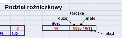

W załączniku jest arkusz kalkulacyjny, kiedyś moje podstawowe narzędzie
do kół zębatych i łańcuchowych. Na ostatnim arkuszu są podziały tej podzielnicy.

Przy podziale różniczkowym wpisujesz ilość podziałów i podaje
ilość otworków na kole 100 dużej tarczy, ilość otworków na małej i błąd podziału.

kamar pisze: i podaje
Kamar ,te 90/90 to ilość pełnych obrotów korbkami obu tarczkach , nie ilość otworków.
Bo na małej tarczce są tylko dwa szeregi otworów o liczbach : 54 i 100. Pierwszy szereg wykorzystuje się do dzielenia na kąt (daje możliwość obórcenia wrzeciona o 6" ), a ten o liczbie 100 przy podziale na części. Czyli tam nie ma możliwości ustawienia na 90 otworków. Na dużej tarczce też nie :) .
Błąd podziału w takiej formie jak zapisałeś , czyli ten ułamek 10/11 (według screena powyżej) chyba należałoby pomnożyć jeszcze przez 1/400 000 bo o taką część pełnego obrotu obraca się wrzeciono po przestawieniu małej korbki o 1 otwór w szeregu o 100 otworach. Mielibyśmy wtedy błąd podziału sprowadzony do postaci ułamka pełnego obrotu wrzeciona. Więc bardziej miarodajnie

A umiesz się posługiwać wskazówkami ? :) Te 90 / 90 to dziurki na a nie okręgi :) Okręgi masz stałe - 100 dziurek.
Dziesiątki kół 113 i 117 zebów w/g tego robiłem i biegają :)

No bo tu mam przykład takiego podziału z poradnika frezera gdzie autor podaje w obrotach a nie w przesunięciu o liczbę dziurek jak piszesz. Twój arkusz liczy identycznie i tylko kwestia czy są to otworki czy pełne obroty korbkami? :)

A ile możesz mieć obrotów korbką na dużej tarczy przy podziale większym niż 40 ?
A do 40 to masz każdy podział na odpowiednich okręgach i różniczki są zbędne.
