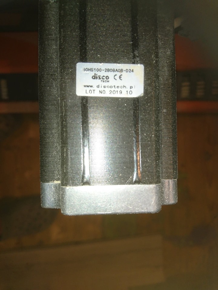

Witam mam maszyny która wykonał mi pewna osoba nie do końca wiem jakie są podzespoły a mianowicie chodzi o to że maszyna na osi X i Y porusza się na listownie zębatej. Ewentualnie jak by ktoś odradzil jak to samemu sprawdzić byłoby super. Dodam że kontakt z człowiekiem który wykonywał maszynę jest kiepski. A chodzi mi o to w motor tuningu mam per step 113.1736 1/600 i chciałbym sprawdzić jak zachowuje się na 1/1600 i pytanie czy krok 113.1736 trzeba podzielić czy pomnożyć przez 3

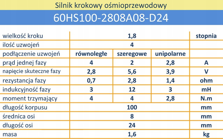

Sterowniki dm542 a silniki 60hs100-2808a08-d24 i przepraszam chodziło mi o steps/rev 1600

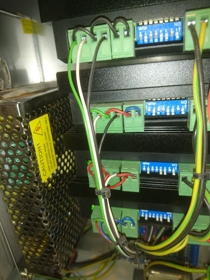

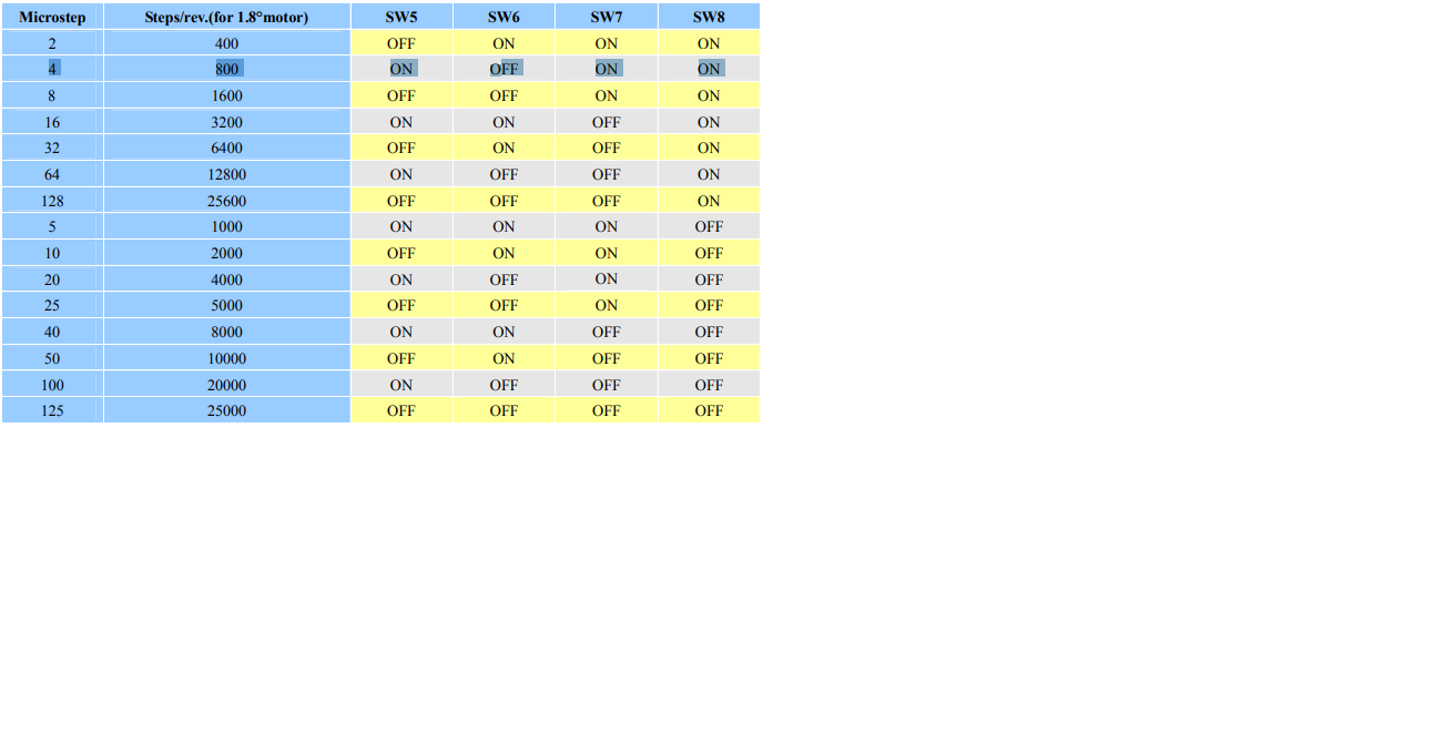

Okej może inaczej i po kolei bo wydaje mi się że nie do końca rozumiem o co chodzić i inaczej jest jak ktoś już zrobił chociaż raz pewna operację i mów się o pomoc udało inaczej jak coś jeszcze tego nie robi i robiłam po raz pierwszy mam nadzieję że uda nam się mi to dobrze wytłumaczyć i pomóc. Sterowniki dm542 60hs100-2808a08-d24 podłączony równolegle biopralnie listwa zębata moduł 2.0 ilość zębów na kole 18. Obecne ustawienie obecnie steps per 113.1753. microsteps 4 steps/rev . (for 1,8 stomnia motor) ON OFF ON ON i chciałbym to ustawić i przeliczyć wszystko tak jak trzeba na 16

To po prostu mnożysz wartość razy 4
Ale podane wartości do siebie nie pasują. 200 * 4 = 800
800 / 113 ≈ 7

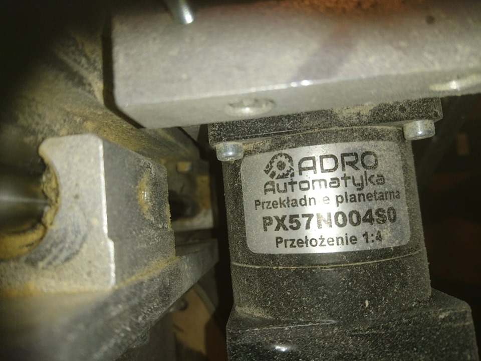

Czy na pewno oś przesuwa się tylko o 7 mm przy pełnym obrocie zębatki? Nie ma tam gdzieś przekładni?
Na zdjęciu masz zresztą ustawiony mikrokrok 16

Tak jest dokładnie jest przekładnia 1 do 4
Zapomniałem jeszcze o pi, stąd niecałkowite wartości
ilość kroków na mm = 4 * 200 * mikrokrok / (18 * 2 * pi)
