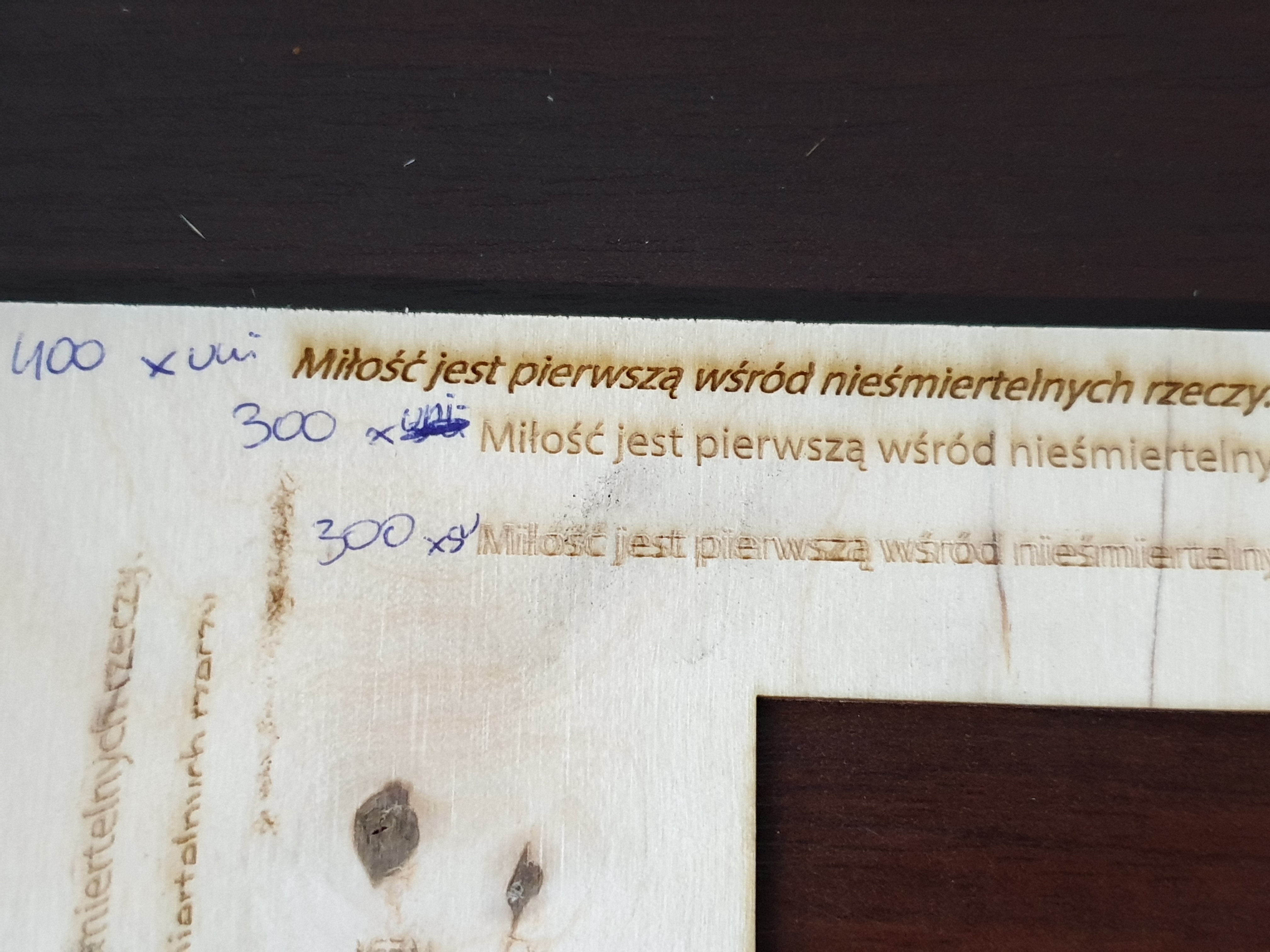

Witam wszystkich forumowiczów
Mam problem z laserem co2 chińczyk 150w 900x600 program LaserCAD v7.58
mianowicie od kilku dni grawerując "w dwie strony" x swing laser tworzy "podwójny grawer.
w momencie przełączenia na x - unilateralism jest prawie ok ale tylko do prędkości 300mm powyżej tworzy się kursywa.
w miejscu gdzie laser zaczyna grawer (skrajny lewy lub prawy początek graweru) brak precyzji - przepala
przy prędkości 500mm głowica strasznie jakby stała w miejscu strasznie przeskakuje tak jakby krokowiec.
https://youtu.be/IXxS1T3ypGM
w czym szukać przyczyny??

Oś gubi pozycję.

to wiem. a co może być przyczyną tego?? paski są nowe naciągnięte. wszystko jak jest porozpinane chodzi luźno i płynnie.
Silnik luzem przy prędkości 500mm/s również zachowuje się jak na filmie jakby gubił kroki.
Czy jest możliwe, że jest kiepskiej jakości i nie obsluguje takiej predkosci?? lub też z tegobpowodu rozjezdza grawer??

Jeśli na przekładniach i paskach jest wszystko ok to:
1 silnik może być za słaby
2 szybkość na projekcie jest za duża
3 źle są doprane parametry dla silnika w ustawieniach maszyny: przyspieszenia etc.
