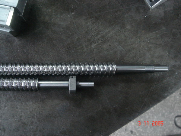

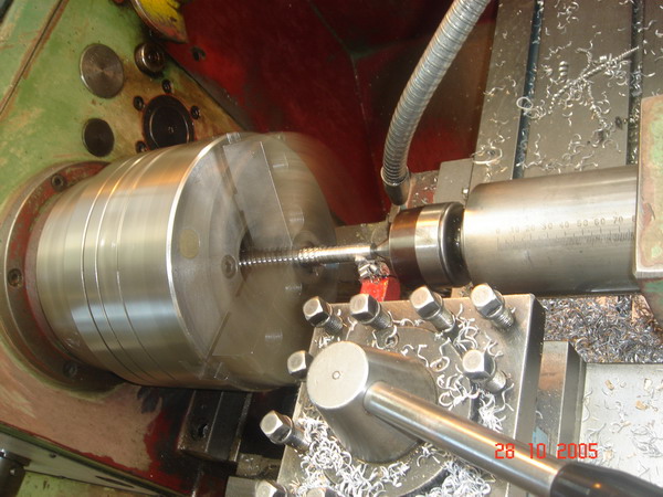

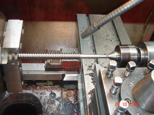

Znalazłem fajny sposób, na mój problem. Podtaczałem prowadnice na które nałożyłem opaski termokurczliwe. Ważne aby średnica początkowa opaski, nie była dużo większa od prowadnicy czy śruby.

Jest coś takiego do tokarki, co się nazywa miękkie szczęki.

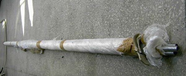

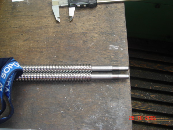

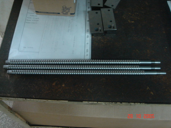

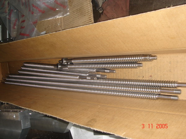

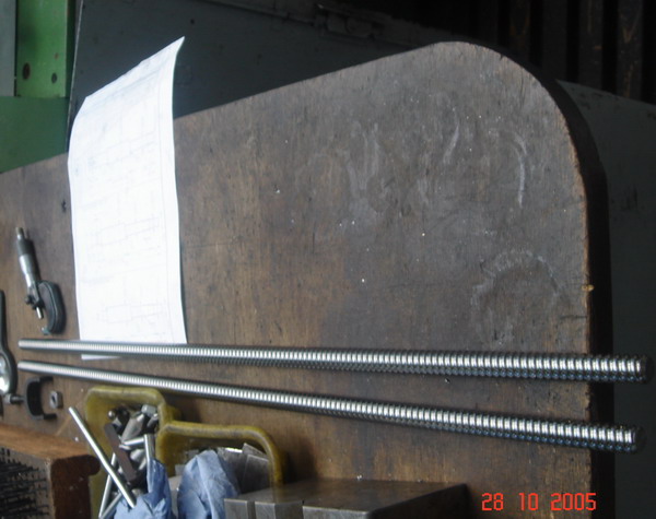

Są to śruby toczne walcowane z nakrętkami bezluzowymi firmy ISEL przedstawiciel ich w polsce to firma Transpol w Warszawie. Płaciłem 114 EUR za 3 mb, bo tak wychodzi najtaniej.
Tak wyglądają gotowe juz śruby pociete i obrobione
Pociete na odpowiednie długości
Tak wyglądały jak kupiłem (3mb)
