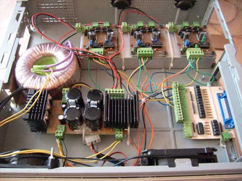

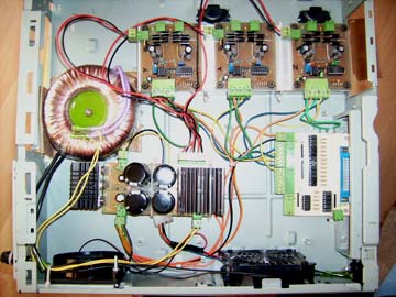

Witam chce otworzyc nowy temacik który moze być przydatny dla laików elektroniki. Ja tez naleze do tej grupu dlatego też zleciłem wykonanie elektroniki markompowi., któremu przy okazji dziekuje za cierpliwośc i pomoc .Zapuszczm zdjecie elektroniki , i tu pare pytan do elektroników :
1 czy trafo nie jest zbyt blisko sterownikow 3 osi (jak na zdjeciu)
2 czy chłodzenie jest w odpowiednim miejscu ustawione
3 w jakiej kolejnosci mam włanczać sterowanie tzn komputer czy sterowanie cnc
4 w jaki sposób moge to zjarać (np -czy jak odepne 2 kabelki od krokówki to juz po zawodach) to przykład ale napewno macie jakieś przykre z doświadczeń historyjki które mogą nas laików ustrzec przed błyskiem . Za wszystkie smutne i wesołe wypowiedzi dzieki
ja na twoim miejscu chłodził bym ten radiator do którego masz przykręcone sterowniki bo napewno będzie gorąco tam:)
[ Dodano: 2006-09-11, 19:40 ]
troche za blisko , jak dasz rade odsuń go od radiatora bo na foto widać jak by się łączyły..

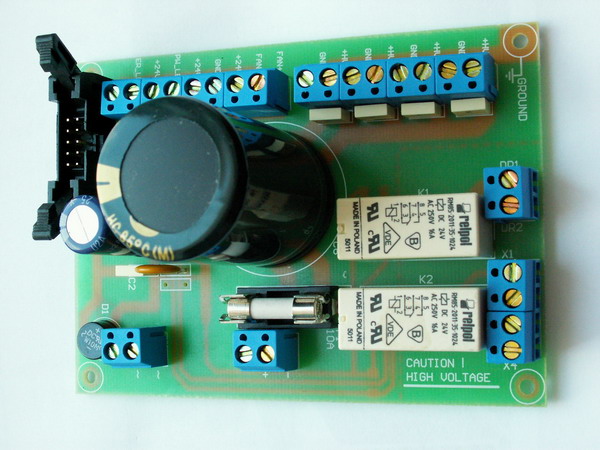

jak rozwiazane mam w moim sterowaniu takie rzeczy widac w zalaczonym pliku sterownik.pdf
Jest to starsze rozwiazanie bo juz i inne płytki stosuje w takim sterowniku.

Piotrjub pisze:jak rozwiazane mam w moim sterowaniu takie rzeczy widac w zalaczonym pliku sterownik.pdf
ład i porządek to podstawa a przede wszystkim w czasie awari jest łątwo dojść do wszystkiego a nie gubić się w "makaronie " kabli..tego nie można zarzucić Piotrowi...

panowie dziś wieczorem wkońcu znalazłem czas na podłączenie silników do sterowania. Niestery tak jak myslałem nie powiodło mi sie:) A to moja historia
Włanczam macha steruje recznie lub z byle jakiego programu i silniki stoja w miejscu . Zmieniałem czestotliwość w machu ustawienia przyspieszenia i predkości silnikow . Co to może byc . Jak włącze sterowanie ,silniki maja moment trzymający piszczą sobie cicho . Jak zmieniam kierunek kursorami wyczuwam minimalne dregnięcie na osi krokówki ale tylko drgniecie krokówka sie nieobraca . Co to może byc z góry dzięki.
