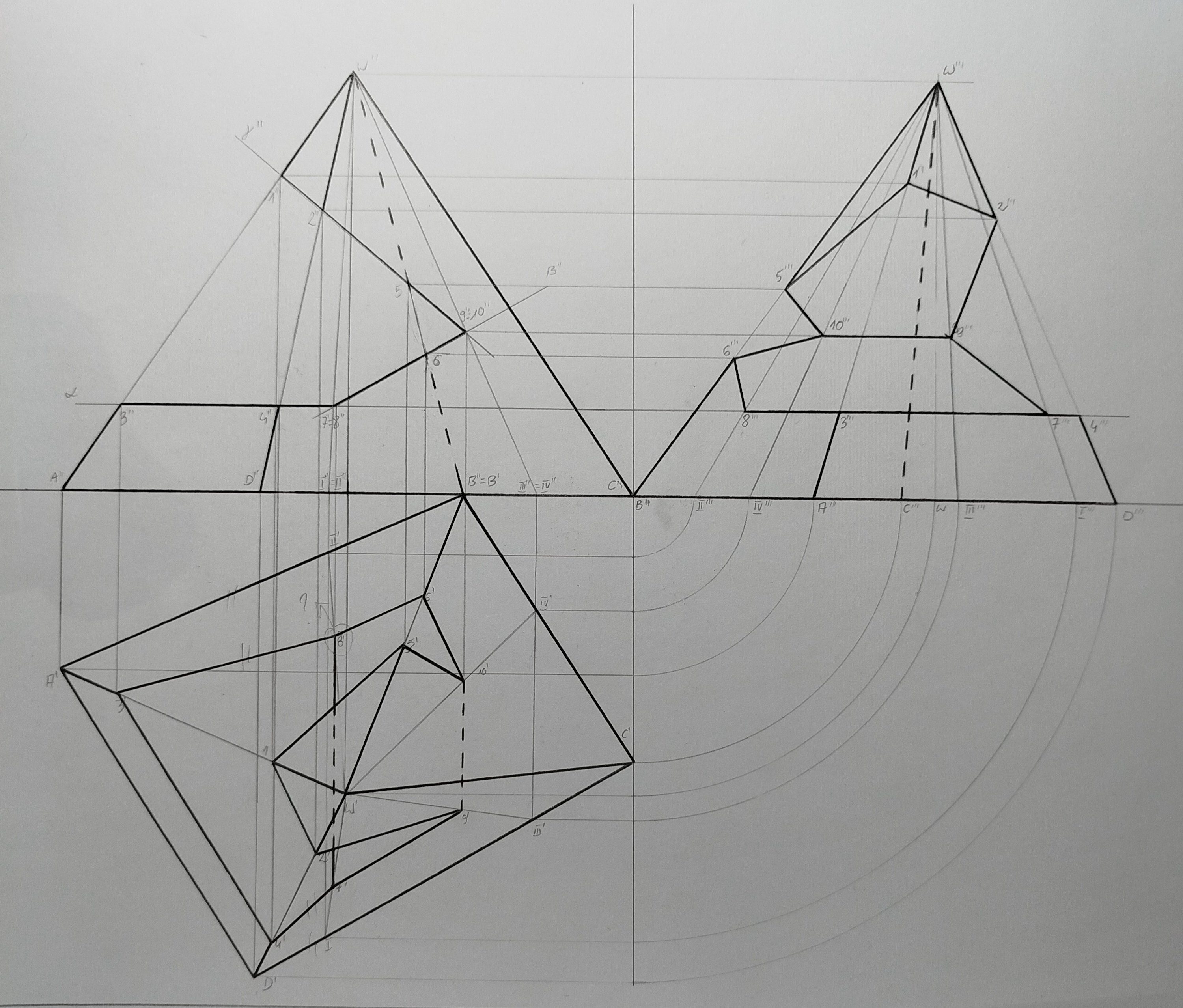

Problem został opisany w temacie. Narysowałam rysunek, który został zwrócony, a powodem był drugi rzut znajdujący się w trzeciej ćwiartce. Problemem są punkty 7' i 8'. Mógłby mi ktoś pomóc i wyjaśnić jak powinno to zostać zrobione?

Nie chce mi się analizować ale jeśli ostrosłup tniesz poziomo to krawędź w widoku z góry powinna być równoległa do krawędzi podstawy. Czyli i 7 i 8 powinny być tak jak krawędź 3-4
