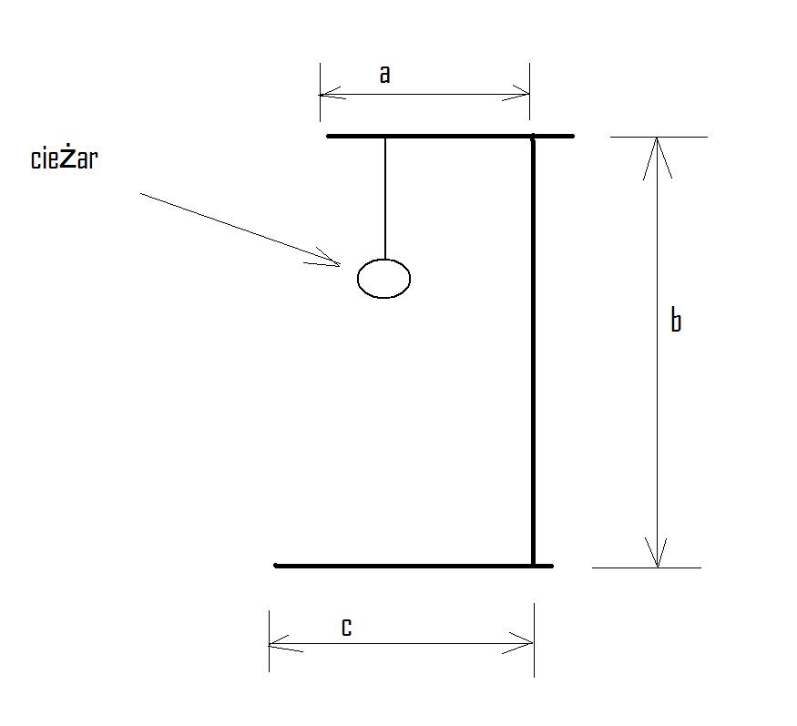

Witam, poszukuję wzoru na podstawie którego mógłbym obliczyć niezbędną długośc podstawy żurawia, uchwytu.
Jeżeli a to 500mm, b to 1800mm, ciężar to 200kg to jakiej długości podstawy c muszę użyć dla utrzymania tego ciężaru??

Oprócz zawieszonego ciężaru ważny jest też ciężar kostrukcji.
Suma tych ciężarów jest zawieszona w środku ciężkości, a kierunek działania tej siły musi przecinać podstawę.
Tyle teoria, a w praktyce to jeszcze ma znaczenie czy to postawisz na betonie czy na bagnie.

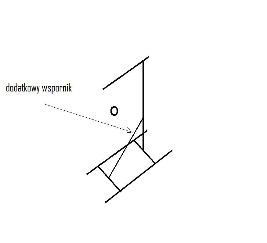

tuxcnc, zakładam, że ciężar całości to około 80kg, całość będzie stała na stabilnym podłożu, betonie. chce użyć dodatkowego wspornika mojego żurawia, nie rysuję zbyt pięknie :oops:
Obrazek[img]

jatoch pisze:tuxcnc, zakładam, że ciężar całości to około 80kg, całość będzie stała na stabilnym podłożu, betonie. chce użyć dodatkowego wspornika mojego żurawia
Nie wiem do czego chcesz tego używać, ale jak ma być uniwersalne, to lepiej tego wspornika nie dawać, za to zrobić kratownicę.
200 kg to nie jest jakiś wielki ciężar, nawet konstrukja z gazrurki go utrzyma jak będzie z głową zaprojektowana.
Jak ma stać na betonie, ciężar nie będzie dyndał i nikt widlakiem czy innym pojazdem na to nie najedzie, to podstawa może być wymiaru "a" z pierwszego rysunku, gdyż środek ciężkości całości będzie przesunięty do tyłu.
Zasadniczo wymiar podstawy nie jest aż tak bardzo krytyczny, bo zawsze można coś dospawać albo dać przeciwwagę.
Zrób jakiś model i będziesz wiedział wszystko.
