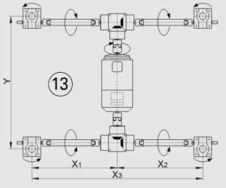

Potrzebuję pomocy przy doborze napędu podnoszenia stołu.
Wartości wejściowe:
- gabaryty: 10000x1500
- obciążenie stołu: 10 ton
- wysokość podnoszenia: 0.6m
Wyszukałem wśród producentów napędów mechanizm ze śrubą trapezową. Jednak mam troszkę problem z doborem śruby i pozostałych elementów.
Chciałem zastosować 4 śruby trapezowe połączone z silnikiem (szt. 1) wałem oraz przekładnią ślimakową. Napęd będzie miał wygląd litery H.
Jednak po oszacowaniu wstępnych kosztów (przekładnie, śruby trapezowe, wały, sprzęgła, silnik) wyszła mi dość duża suma.
Może ktoś z forumowiczów zna prostsze i tańsze rozwiązanie?
Wiem, że za dużo danych nie podałem, jednak na razie jestem na etapie szukania prostego rozwiązania.

witam.
a może wywalić te dwie przekładnie kątowe i spiąć wały łańcuchem ?
będzie taniej - chyba :shock:
tak czy siak - tanio nie będzie.
można iść w hydraulikę / pneumatykę - ale śruby są bezpieczniejsze.
pozdrawiam.

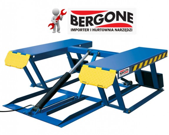

k-m-r1
Posty: 1417
Lokalizacja: OOL lub DW
Post napisał: k-m-r1 » 08 lip 2014, 22:52
albo nożycowy i siłowniki zastąpić śrubą + przekładnia + silnik czyli 2 komplety
albo hydraulika 60 cm to niewiele
budując podnośnik na 4 śrubach i tak trzeba zabezpieczyć przed chybotaniem na boki.
nikt takich nie buduje chyba że to platformy do aut ale każda kolumna na swój napęd prowadnice
[ Dodano: 2014-07-08, 22:54 ]
http://www.ps-logistics.com/category/po ... anowiskowe takie cuda sąpo 1200 zł jak sie nie myle
ale co by nie było to do każdego podnośnika trzeba UDT
PRzeglądy są wymagane
Twoje ma być na kułkach 10t wienc zakładam że zdejmujesz coś z maszyny i musisz ustawic wysokość... forma detal ...
gdzieś miałem katalogi i były gotowe wózki jutro sprawdze

Pisaliśmy wyżej, po co 4 reduktory ? Taniej będzie kupić 4 zębatki, osadzić na śrubach i "spiąć" łańcuchem, dla bezpieczeństwa dać po dwie zębatki plus dwa łańcuchy, problem synchronizacji dla takiego rozwiązania nie istnieje no chyb, ze chcesz to pozycjonować z dokładnością do 0,1 mm
