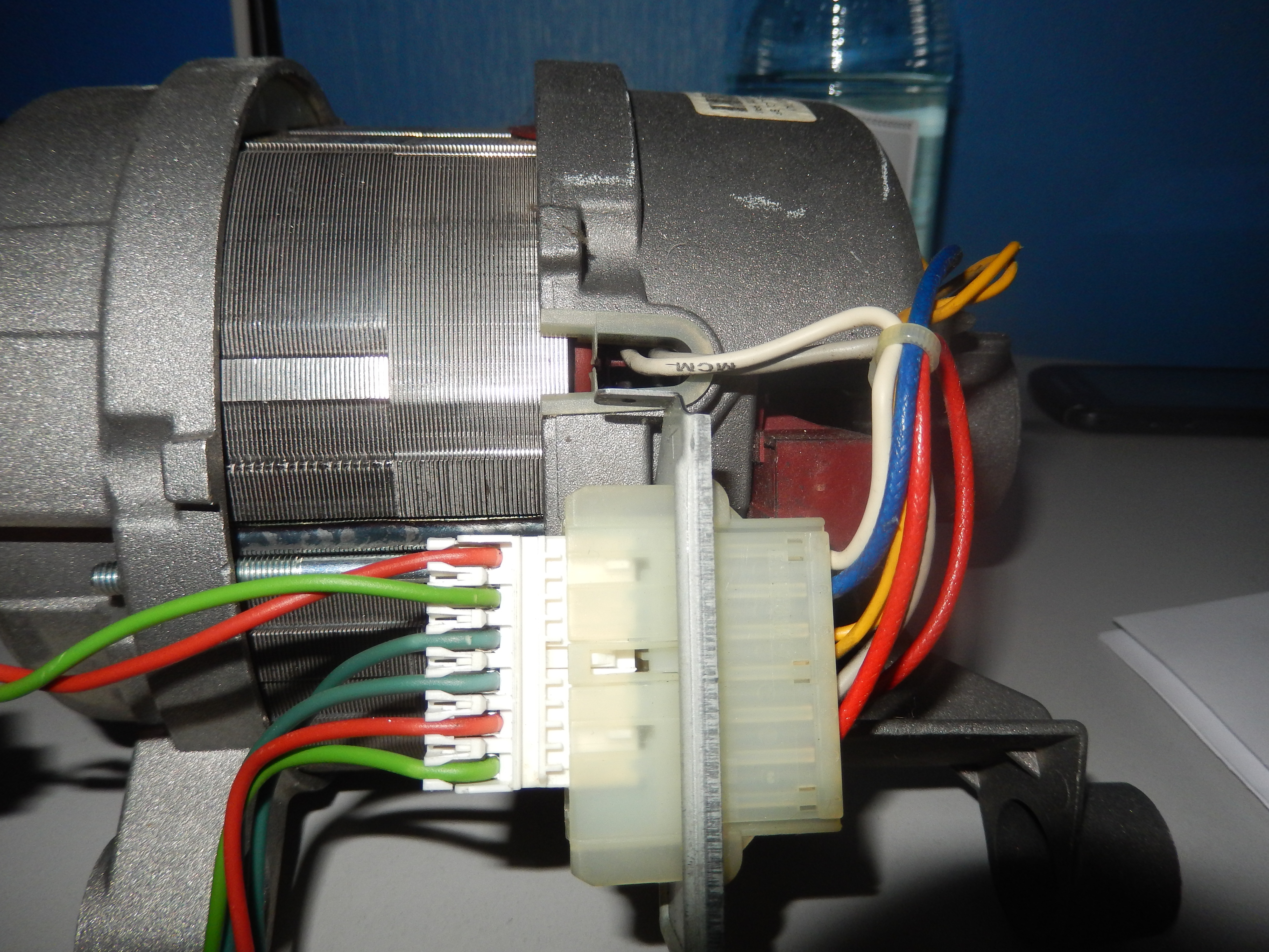

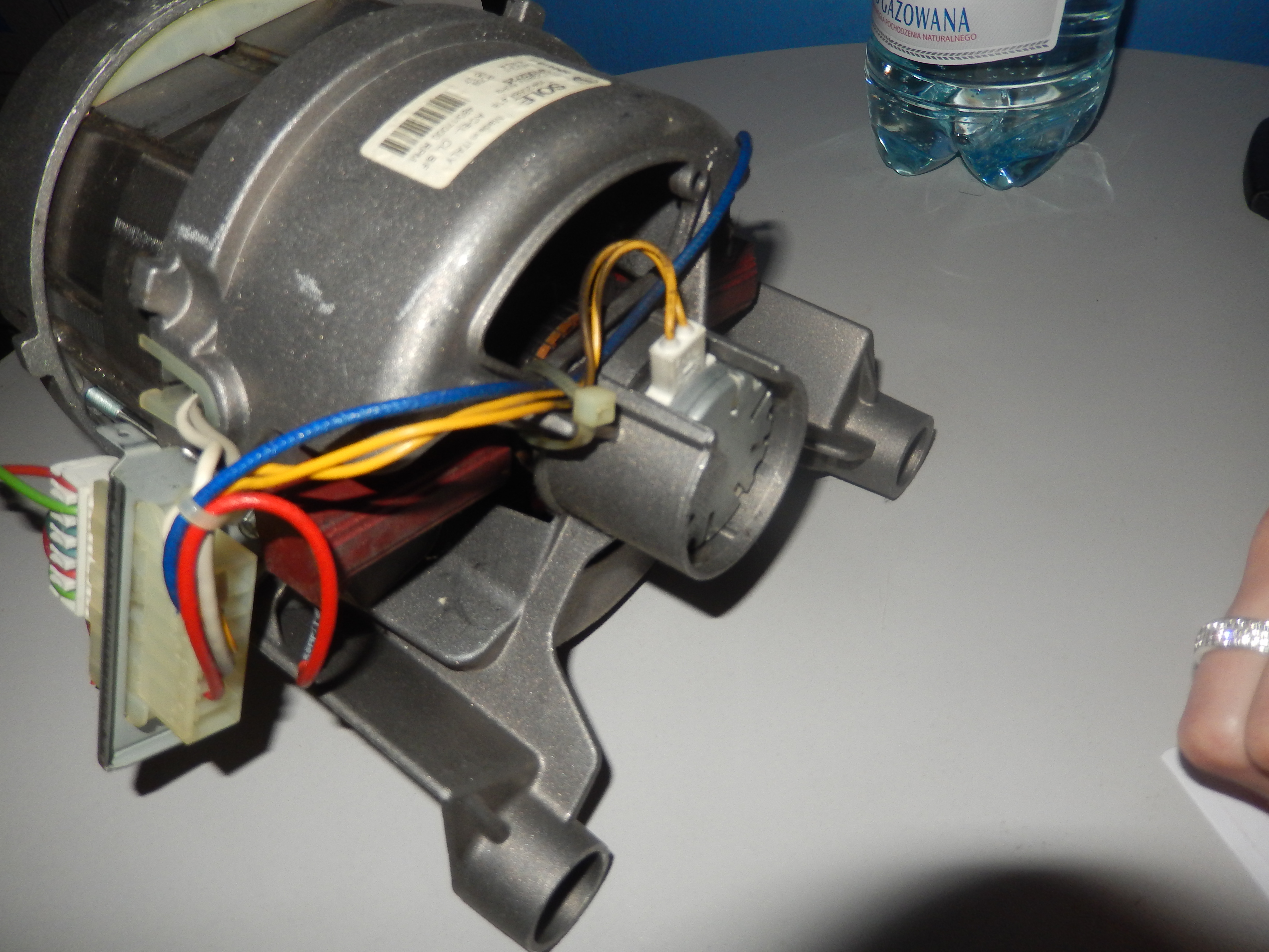

Witam, jest ktoś w stanie wytłumaczyć jaki kolor kabla za co odpowiada, jak podłączyć oraz co potrzebuje dokupić aby odpalić ten silnik :
Chcę go wykorzystać do budowy niewielkiej tokarki do drewna.
Chciałbym móc sterować obrotami , podłączyć pod 230V

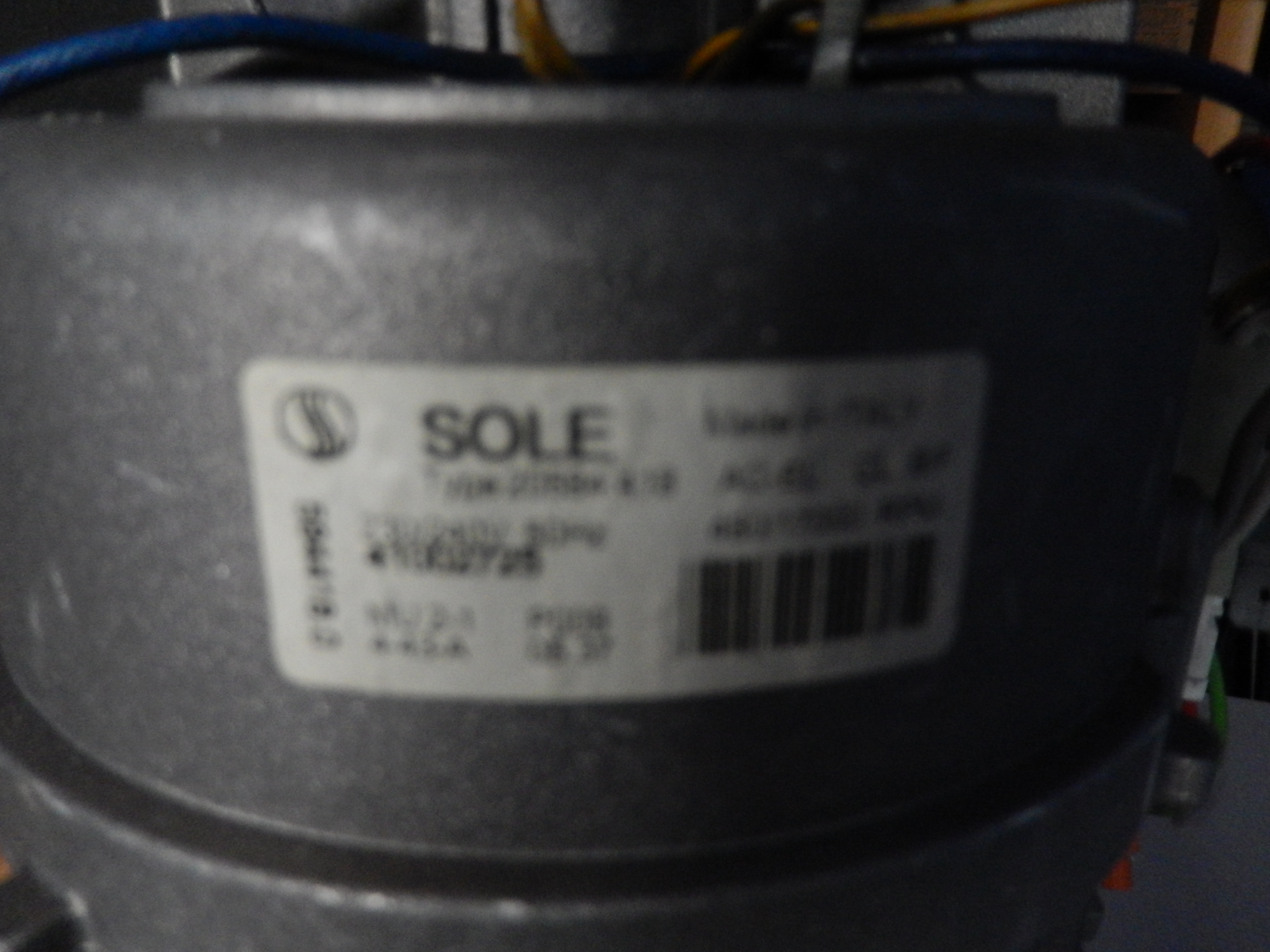

Silnik SOLE
AC-EL
Type . 20584 418
Made in ITALY
230/240V 50Hz
MU 2-1 / 4-43-A
Prosiłbym o wytłumaczenie raczej jak do słupa/
Dzięki.

to silnik z pralki - jak wiesz zapewne.
bez reszty elektroniki będzie się rozbiegał do niebezpiecznych obrotów.
trzeba by znaleźć schemat pralki z której pochodzi silnik i dociec co i gdzie.
żółte przewody to wyprowadzenia prądniczki tacho - daje informację zwrotną o obrotach.
możesz popróbować ( bezpiecznie ) połączenia stosując trafo bezpieczeństwa na 24v.
mam taki silnik i trochę się bawiłem nim.
też miałem go stosować do tokarki do drewna :lol:
ale mi przeszło - wolę falownik i mały silnik na 3 fazy.
lub 36v z hulajnogi.

Pralka hoover , regulator obrotòw mam i kondensator z pralki orginalny. Tylko jaki kabel do czego. ;-)

Kupiłem podobny silniczek ARISTON - napięcie zasilania 195V, częstotliwość max ( do 17000 obr/min ) 310 Hz. Podłączyłem go do falownika Varispeed Omron, poustawiałem wszystkie parametry silnika i uruchomiłem. Pracuje fantastycznie, pełna regulacja prędkości od 0 do 17 tyś, pełna moc na niskich obrotach, pełny moment obrotowy, pracuje cicho bez pisków i buczeń. Planuje wykorzystać go do wiertarki wysoko obrotowej przy wykorzystaniu przekładni pasowej przynajmniej 1:5. Nie wiem dokąd idzie ten niebieski przewód z tyłu silniczka, być może to uziemienie korpusu. Czyli dwa przewody to tacho, jeden ( przypuszczalnie uziemienie ) i trzy przewody zasilanie trójfazowe. Te trzy przewody zasilają silnik.

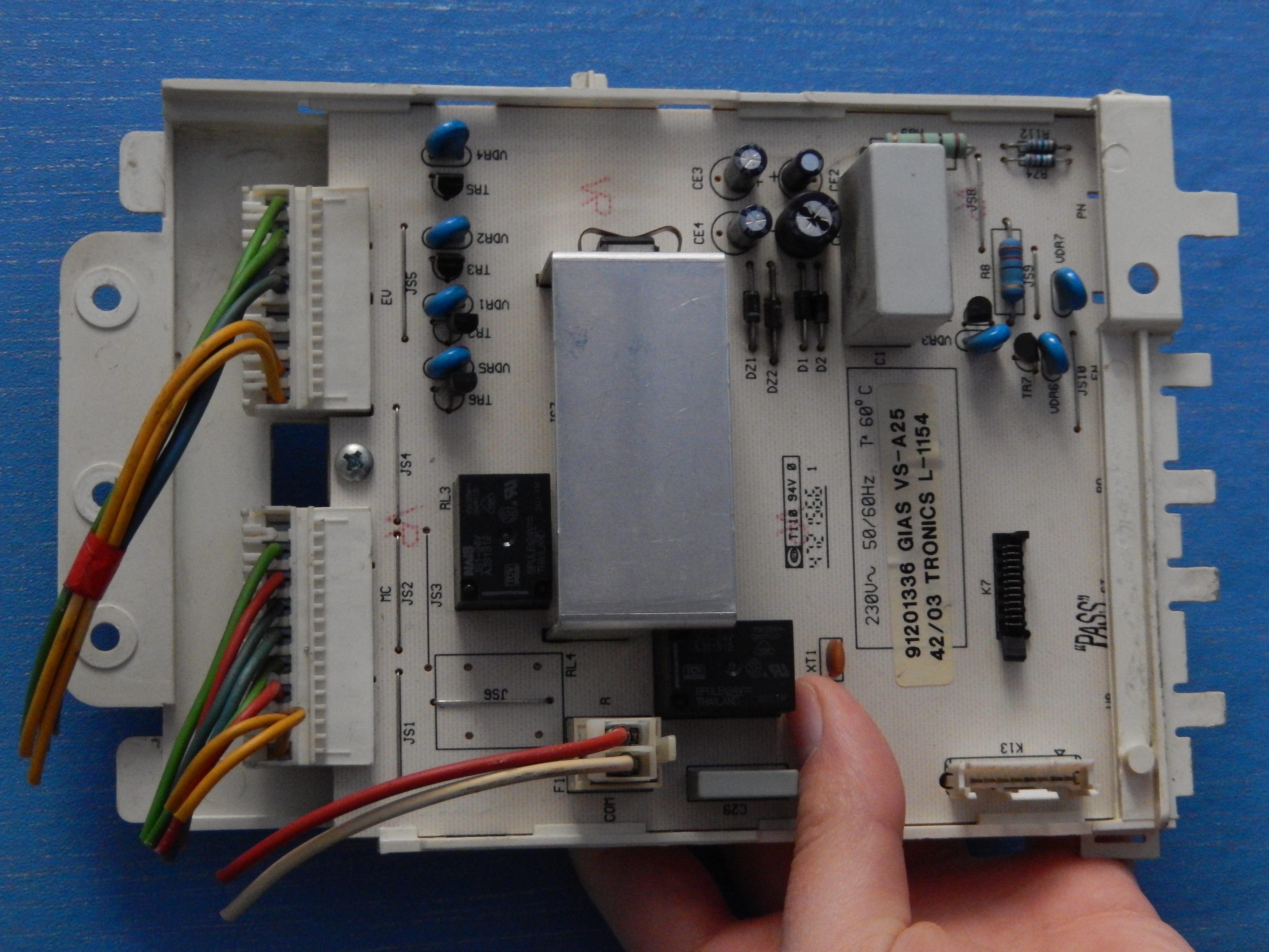

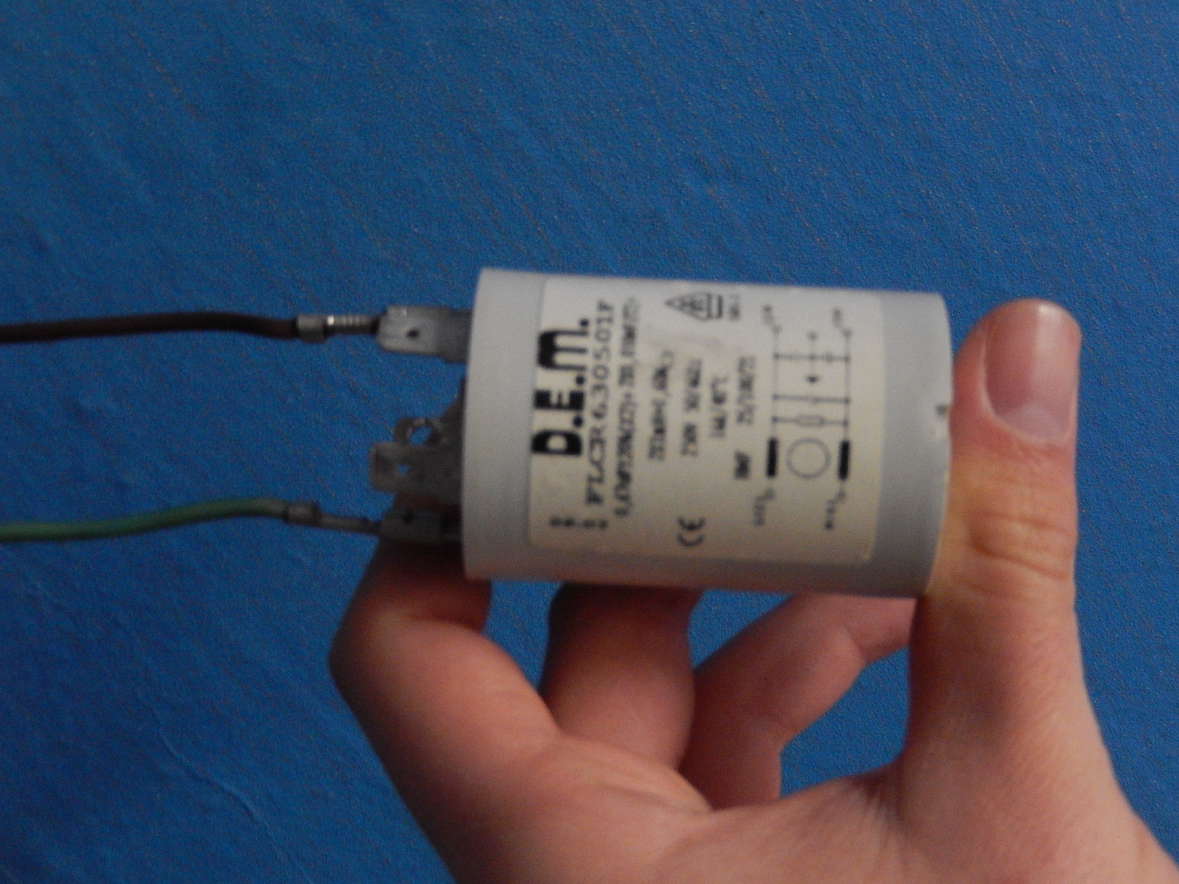

Dodatkowo posiadam jeszcze od silnika takie coś.

Ta pierwsza fotka to filtr sieciowy a druga to moduł sterujący - programator do pralki CANDY .

Obie są od pralki Hoover , przyda się to do podłączenia.?

Czyli te same podzespoły stosowane są do różnych pralek. Wejdź na " elektrodę " , tam jest dział AGD, tam powinni Ci pomóc.

Dwa pierwsze od góry czerwony i zielony zasilanie. Działa wszystko :). Regulator nożny ze starej maszyny do szycia . Wszystko z odzysku wszystko działą. Dzięki
