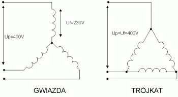

silnik masz wpięty w gwiazdę , czyli na 230V :?:
więc dlaczego miał by nie działać :?:
między fazowy masz 400V
chyba że się coś tu mylę ...
daj tą tabliczkę na forum. Jest tam jeszcze jakieś inne urządzenie :?:

cnccad pisze:silnik masz wpięty w gwiazdę , czyli na 230V :?:
Kolega pisał, że ma tylko 3 wyprowadzenia i opis 3x230V. Na 90% silnik jest połączony w trójkąt wewnątrz i dlatego ma tylko 3 wyprowadzenia. Gwiazda na 3x230V raczej nie jest stosowana, bo po co? Na 3x400V jest, bo można wtedy przełączyć na trójkąt 3x230V.
Jeżeli przyjąć, że na załączonym obrazku mamy uzwojenia tego samego silnika, to przy połączeniu w trójkąt powinno być międzyfazowe 230V a nie 400V. Chyba, że obrazek dotyczy 2 różnych silników.

cnccad pisze:
Właśnie opierając się na schematach połączeń silników doszedłem do wniosku, że powinno być ok. Chodziło tylko o to, czy już ktoś to przetrenował na dłuższą metę...
Nie pomyślałem tylko o pomiarze prądów w uzwojeniach... Wybierając się do niego zabiorę amperomierz cęgowy i sprawdzę jak to wygląda.
Nie będzie to pomiar dokładny, ale da obraz, czy zachowana jest jakaś symetria.
Pozdrawiam.
