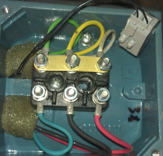

Witam, mam pytanie może ktoś z was będzie w stanie udzielić mi informacji dot. podłączenia silnika elektrycznego.
1. Wg schematu jest to podłączenie w gwiazdę. Natomiast, nie wiem do czego są dwa przewody (te w kostce).
2. Jak podłączyć to wszystko do "siły" starego typu tzn 4 bolcowa wtyczka.

Przewody fazowe do wolnych końcówek (tam gdzie przewody niebieski, czarny i czerwony. Zerowy przewód na masę silnika - śruba widoczna w pętli żółtego przewodu.
Tamta kostka cię nie obchodzi - to jakiś czujnik przepięcia, czy przegrzania.

Fazy podłączasz pod styki U1, W1, V1 a masa pod osobną śrubkę w puszce.
