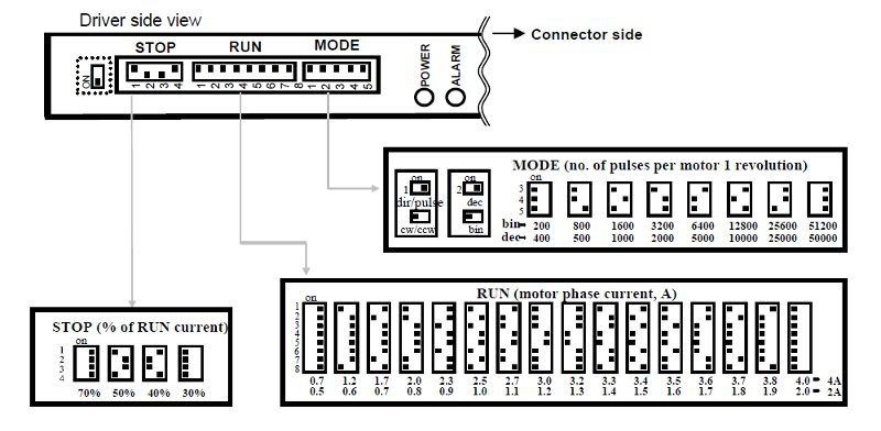

Post napisał: eldo » 22 mar 2017, 09:51
Sterować chcę mach2 albo mach3 Mam przełączniki jak na obrazku . Czy jest jakaś kombinacja tych przełączników która by pozwoliła bezpośrednio tą płytę do sterownika podłączyć ??

Post napisał: atom1477 » 22 mar 2017, 09:59
No to wystarczy odpowiednio ustawić zworkę dir/pulse cw/ccw.
Czyli pierwsza zworka w segmencie MODE ma być prawdopodobnie po prawej stronie.

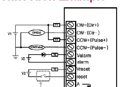

płyta SSK-MB1ma wyjścia H/F CLK DIR ENa jak to podłączyć z CW/CCW ??
atom1477
Posty: 4020
Lokalizacja: ::
Post napisał: atom1477 » 23 mar 2017, 10:30
Nie trzeba łączyć z CW/CCW tylko z CW(DIR)/CCW(PULSE).
SSK-MB1 csmd2-u240
GND -------------------- CCW-(PULSE-)
GND -------------------- CW-(DIR-)
CLK ---- rezystor 330R ---- CCW+(PULSE+)
DIR ----rezystor 330R ---- CW+(DIR+)
