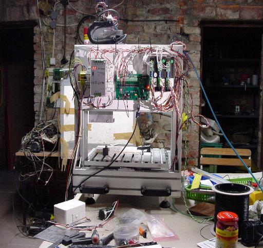

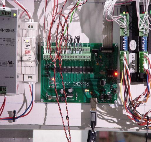

Właśnie składam maszynkę na PikoCnc. Całość elektroniki będzie z tyłu w obudowie której jeszcze nie ma. Dzięki takiemu rozwiązaniu wszystkie kabelki mogę prowadzić po jak najkrótszych trasach. Z zewnątrz dochodzi tylko USB i zasilanie. W obudowie będą gniazda dla Kress i pompki do chłodziwa.

ja bym sterowniki bardziej rozsunął (one potrzebują miejsca na promieniowanie ciepła)
a płyta pico -- tyle miejsca nie potrzebuje (może być pod kątem prostym)

W temperaturze pokojowej nic się nie dzieje, ledwo ciepłe.markcomp77 pisze:ja bym sterowniki bardziej rozsunął (one potrzebują miejsca na promieniowanie ciepła)
Jeden to sterownik M542 dugi i trzeci to M543 ( zresztą od Pana) oraz trzy silniki 1.9Nm
Sterowniki ustawione na 3.76A
Ale zgodnie z sugestią podłączę czujniki temperatury i sprawdzę gdzie faktycznie jest chłodniej i ile a wykresy umieszczę na forum, ale dzieki za uwagi , rutyna jest zabójcą mózgu.
Tak to wygląda bo koniecznie chciałem się pobawić, więc wziąłem płytę PCV . Ale w przyszłości sterowniki będą przykręcone do blachy obudowy.

teraz są ledwie ciepłe... ale kiedyś mogą chcieć oddać trochę ciepła
i nie będzie jak
dlatego, odstęp między radiatorem i następnym "czymś" niech będzie cm lub dwa...
trzeba zastosować kamerę termowizyjną
i nie będzie jak
hehepiotr_olbrysz pisze: sugestią podłączę czujniki temperatury i sprawdzę gdzie faktycznie jest chłodniej i ile a wykresy umieszczę na forum
