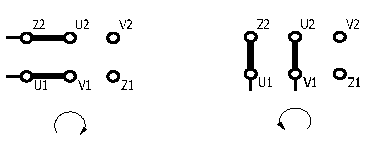

Chciałem to pomierzy lecz na spokojnie rozpiąć kabelki by nie zrobić sobie KUKU
Pomiary mierzone na początku i na końcu uzwojenia:
U1-U2 - 1.7 Ω
V1-V2 - 0.3 Ω
Z1 -Z2 - 2.5 Ω
Podłączenie falownika INVT GD10 1F do silnika 230v

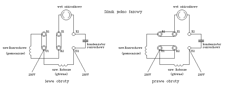

No widzisz, doczekałeś się spokojnej chwili do zrobienia pomiarów, a w tym czasie zdjęcia z pierwszego wpisu poznikały.
Z tego co pamiętam to było podobne połączenie jak te po prawej stronie. V1 - V2 to pewnie wyłącznik odśrodkowy, może jakoś tak, jednak napewno na tej zasadzie.
Były jeszcze dwa kondensatory. Z pomiarów wynika, że jest to silnik jedno-fazowy, a więc najprościej wymienić go na trójfazowy tak jak było prędzej pisane.
