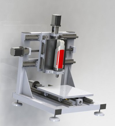

Witam po dłuższej przerwie. Przygotowałem nowy bardziej staranny rysunek plotera, ale na wałkach podpartych oto jego dane:
- Pole robocze: 300x300x100mm
- Wałki: fi 25
- Rozmiar maszyny około: 500x500x500mm
- Zastosowane profile stalowe 60x40x3
- Konstrukcja spawano-skręcana
- Przeznaczenie: PCB, pleksja, może aluminium?
- Śruby trapezowe 16x4
Zastanawiam się czy trzy śruby do mocowania wałków o długości 50cm jest wystarczające?
I czy umieszczenie wrzeciona tak że jego koniec znajduję się w odległości od stołu od 1cm do 11cm jest dobrym rozwiązaniem?
Rysunek był tworzony w SolidWorks 2010, dorzucam dwa pliki eDrawings ze scenami modelu gdzie można dokładnie obejrzeć konstrukcje(np. mechanizm kasowaniu luzu), Pliki z modelem daje także w wersji wykonywalnej .exe jeżeli ktoś nie ma albo nie używa SolidWorksa. Proszę o krytykę rysunku.

Post napisał: nas24 » 27 cze 2011, 23:55
Proponuje dać wałki podparte 16.
Im większy wymiar tym większa tolerancja wykonania np otworów w obudowach łożysk.
16 są o wiele ciaśniejsze od 25 a do tego zastosowania wystarczą w zupełności.

Post napisał: Romeczek » 28 cze 2011, 11:26
Hmmm... Ale mniejsze lozysko to delikatniejsza obudowa lozyska, a przy frezowaniu alu sa duzo wieksze przeciażenia to nie będzie mi sie rözginac obudowa? I co masz na myśli mówiąc że są ciaśniejsze?

Post napisał: nas24 » 28 cze 2011, 22:16
kolega dostanie "do ręki" to zobaczy.
W obudowach łożysk LM25OP trzeba znacznie mocniej dokręcić śrubę dociskową celem kasowania luzu.
Kiedyś sprawdzaliśmy obudowę od łożyska 25 i wszystkie cztery sztuki miały +0,17 w osi otworu prostopadle do rozcięcia...
Tymczasem obudowy 16 miały jakąś setkę w plusie.

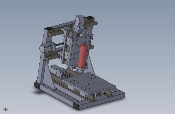

Post napisał: Romeczek » 10 lip 2011, 21:03
Witam po drugiej dłuższej przerwie. Wiem że długo was męczę ale myślę że znajdziecie chwile na zerknięcie na moje wypociny.:) Myślę że od pierwszego posta moje rysunki i wiedza troszkę ewoluowały dzięki waszym wypowiedziom.:) Chciałem żebyście ocenili mam nadzieje mój ostatni rysunek. Konstrukcja nie rożni się bardzo od ostatniej z wyjątkiem zastosowania wałków fi 16 oraz mocowań silników krokowych które mam już fizycznie wykonane. Chce jeszcze poddać ocenie kasowanie luzu. Natknąłem się w internecie na pewne rozwiązanie ale je zmodyfikowałem i teraz tak to wszystko wygląda:
