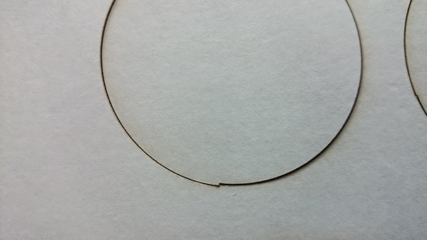

mam dwa problemy:
1) jak w temacie czyli jak wycinam koła i nie tylko to laser zaczyna w innym miejscu a kończy w innym i powstaje ząbek. W jednym projekcie powiedzmy umieszczę 20 kółek i na jednych ten ząbek powstaje a na innych nie i ja żadnej reguły nie widzę.

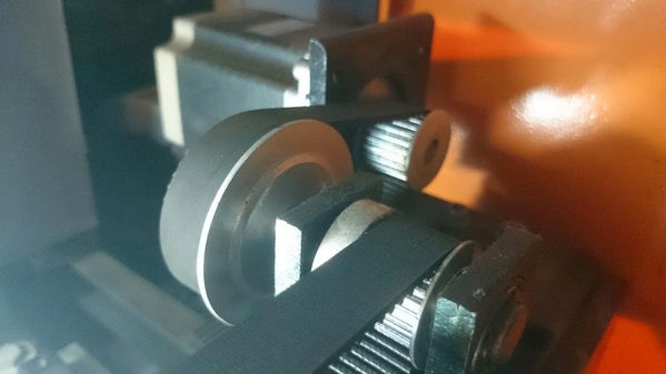

Zmniejszyłeś luzy na pasku przez poprawę naciągu to teraz masz większe opory ruchu i efekt ten sam.
Zębatka jest bezpośrednio na os ślinika krokowego?
Łatwo poruszają się napędy na luzie (przy wyłączonym laserze)?

Post napisał: szqudi » 10 kwie 2014, 10:09
Rzeczywiście na jednej osi może za mocno dociągnąłem i ciężej chodzi ale już zmniejszyłem naciąg paska do stanu sprzed naciągnięcia i efekt jest ciut lepszy, ale myślę że nie mogę bardziej poluzować bo już będzie zbyt luźny pasek.
Generalnie nigdy bardzo łatwo nie chodziły napędy na luzie, ale jest mniej więcej tak jak było od nowości a wtedy ten problem nie występował.
Zębatka jest na przekładnicach do silnika krokowego, załączam zdjęcie.

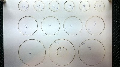

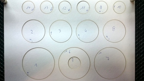

Załączam również zdjęcie wyciętych kilku kółek na kartce, kółko nr 1 jest wycinane jako pierwsze i na nim nigdy nie występuje ząbek, następne z nr 2 już ząbek ma, 3 ząbka nie ma a 4 już ma... zaznaczyłem również w którym miejscu laser zaczyna ciąć i w jakim kierunku.

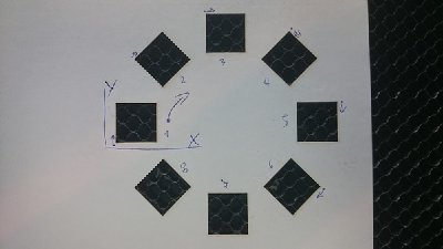

Post napisał: pitsa » 10 kwie 2014, 10:28
Przy luzach wystąpienie "ząbeków" zależy od tego skąd przyjechał promyczek lasera. :-)

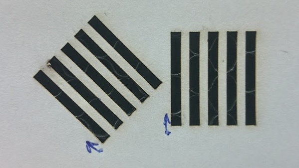

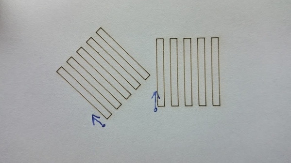

Zrób serię prostokątów:
Na przykład 2mm x 20mm z odstępem co 2mm.
Potem skopiuj je z obrotem co 45 - zrób "szyk polarny" czyli coś takiego:
Wypal. Zaznacz sobie w jakim kierunku było cięcie.
Gdy nie ma luzów odstępy między wyciętymi liniami są te same.
ᐃ 🜂 ⃤ ꕔ △ 𐊅 ∆ ▵ ߡ
szqudi
Posty: 24
Rejestracja: 17 kwie 2010, 13:58
Lokalizacja: Planeta Ziemia

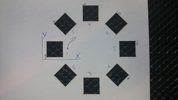

Post napisał: szqudi » 10 kwie 2014, 11:04
Wyciąłem i na moje oko jest wszystko OK... załączam zdjęcia.
Wycinam w papierze z prędkością 100, ale nawet jakbym wycinał 10 lub 200 to przy kołach efekt jest taki sam.
pitsa
Posty: 4485
Lokalizacja: PL,OP
Post napisał: pitsa » 10 kwie 2014, 11:16
Niezupełnie o to mi chodziło... ale nic.

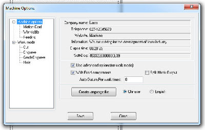

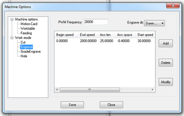

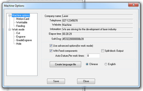

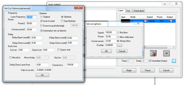

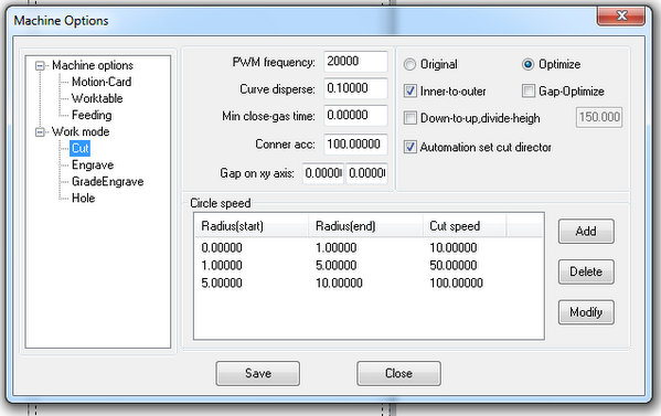

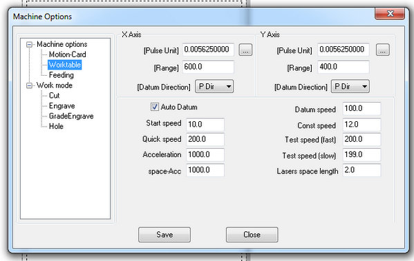

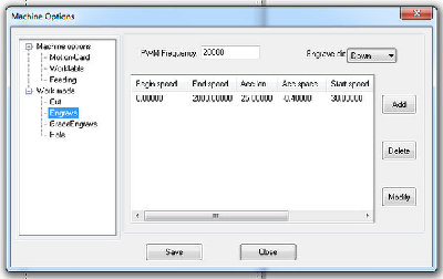

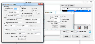

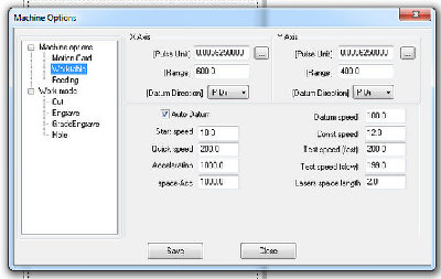

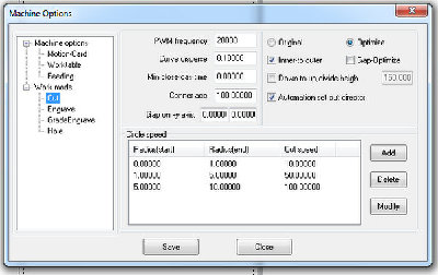

Post napisał: szqudi » 10 kwie 2014, 11:27
instrukcja lasercut - https://www.cnc.info.pl//files/lc51_142.pdf
program nieznacznie się równi od tego co w instrukcji,
niektórych funkcji nie mam a kilka mam dołożonych,
załączam zdjęcia moich ustawień.
