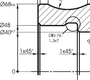

podcięcie wg DIN 76

Witam wszystkich. Chcę zrobić model 3D wału, którego fragment przedstawiam na screenie. Chodzi mi o narysowanie tego podcięcia. Prowadzący napisał 1,3x7 i nie mogę tego znaleźć nigdzie w normie.
Moje pytanie co znaczy 1,3x7 ?
Żeby było szybciej link do normy : http://docdro.id/w9jsoOK

Post napisał: witek12 » 03 sty 2017, 12:53
Nie wiem czy Ci to pomoże, ale poszukaj informacji na temat
"Podcięcie dla gwintu według DIN 76 - G78 ", może tam znajdziesz jak to narysować.
