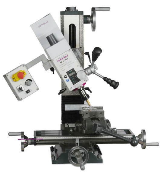

Wiatam !!!
Marcosta oferuje frezarkę BF20 http://www.marcosta.com.pl/index.php?st ... rodukt=152 uzbrojoną w sterowanie krokami - jednym słowem przystosowaną do cnc. Czy może się wypowiedzieć doświadczona część forumowiczów o takim zestawie !!!
Pozdrawiam.
jeszcze zdjecie

Piękna maszynka :grin:
Na moje potrzeby parametry też wystarczające
niestety cena około 1 000 euro na razie stawia tą maszynkę poza moim zasięgiem
ale kiedyś ......

żeby można było w pełni komfortowo pracować jest potrzeba wymiany na śruby kulowe bo luzy w tych maszynkach są nie do przyjęcia a najgorsze że nie da się go praktycznie skorygować żeby go nie było :cry: czyli kupno maszynki+koszt śrub kulowych+koszt sterowania :mrgreen:

bardzo dobra frezarka nawet ma kasowanie luzów na klinach luzy na śrubach bardzo małe a nakrętki są przystosowane do kasowania luzów silnik 0,8 kw płynna regulacja i 2 biegi
komplet siników.kół zębatych pasków i obudów kosztował około 500 euro i dobra instrukcja do montarzu do szczęścia brak tylko śrub kulowych

Na targach pewna miła Pani zapewniałe że obecnie są stosowane tylko śruby kulowe, no a streowanie dodatkowo - niestety.

byłem dzisiaj w Kielcach na targach i ta miła pani potwierdziła że są montowane śruby kulowe ale tylko w maszynie cnc natomiast w maszynie tradycyjnej są śruby trapezowe o skoku 2mm
