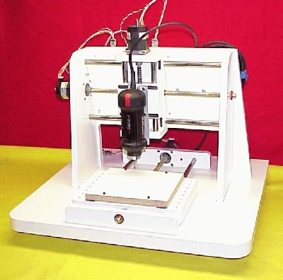

Witm wszystkim.
Właśnie dostałem prawo uczestnictwa w programie Open Source.
Moja sugestia - skupić się na czyms małym ale uzytecznym zarazem, nie zapominając oczywiście o kosztach.
To według mnie 3 naistotniejsze wyznaczniki jeżeli chodzi o pierwszą "zabawkę" CNC.
Omawiając bliżej zagadnienie - wystarczy sobie wyobrazić jak musi czuć się "konstrktor", który swoja zabawę rozpoczyna od stosunkowo dużej, stosunkowo drogo wykonanej w stosunkowo dłuuuugim okresie swojego drogocennego czasu:) kiedy to okazuje się że jego maszyna jest najzwyczajniej w świecie...niewypałem:(
Osobiście jak już mówiłem na początek coś małego, niedrogiego i z ogólnie dostępnych części. Mnie jedyną "zabaweczką" jaka przychpodzi do głowy byłaby frezareczka do PŁYTEK DRUKOWANYCH.
Wystarczy rozebrać starą drukarkę, zakupić mdf(niedrogo:)), trochę aluminiowych elementów coby całą kontrukcję wzmocnić, poskręcać śrubkami, zaopatrzyć sie w sterownik(nawet gotowy - niedrogo) i można zaczynać swoja przygpdę z CNC.
Tak na marginesie - dobrze wykonana frezarka do płytek może przeciez przydać się w przyszłości.Bo przecież majac takie urządzonko można spokojnie zająć się wykonaniem np sterownika z mikrokrokiem, który może być jakże przydatny w przyszłości np przy budownie drugiej,większej i bardziej profesjonalnie wykonanej obrabiarki CNC.
Mnie osobiście spodobał się pomysł z tego posta jeżeli chodzi o mechanikę - prosta, tania i wydaje się łatwa w montażu...

Jeden problem w warsztacie poczatkujacego (pisze tu o sobie) to prowadnice
Sam pret stalowy szlifowany kosztuje grosze (jakies 5 zl za mb fi 12) ale jak zrobic suwadelka
Jak juz pisalem wczesniej bede budowal maszynke pierwsza na szufladach ktore juz zakupilem trzy komplety plus wiadro wkretow kosztowalo mnie 12 zl. Pomimo tego ze mam w domy pile tarczowa stwierdzilem ze zlece pociecie MDF firmie w ktorej go kupie w celu uzyskania ceny. Wg moich szacunkow mechanika powinna zamknac sie w granicach 120 zl (zalezy gdzie kupimy plyte) reszta to sterownik, silniki i wrzeciono. Ja mam proxxona IB/F wiec powinien narazie starczyc. W przyszlym tygodniu zaczynam budowe
i bede staral sie zebrac wszystkie koszty. Pokazana przezemnie konstrukcje bardzo latwo przerobic na prowadnice liniowe czy lozyskowe co moim zdanie powinno przemawiac za zrobieniem raz a dobrze konstrukcji nosnej a potem w razie potrzeby wymienic srube i prowadnice.

Apropos suwadełek - co stoi na przeszkodzie ażeby kupić na allegro pręty teflonowe, pociąć je na mniejsze kawałki a potem wiertarką wyciąć odpowiedniej średnicy otwory.
Chociażby tutaj :
http://www.allegro.pl/show_item.php?item=57937339
albo tu:
http://www.allegro.pl/show_item.php?item=58705919
Wystarczy potem zainwestować w aluminiowe bądź stalowe elementy, w których można będzie osadzić tuleje i gotowe.
Dowiedziałem się też całkiem niedawno że tuleje teflonowe można znaleźć w mechanice samochodu a dokładniej w WAHACZACH. Nie wiem ile w tym prawdy ale chyba będę musiał się przekonać czy faktycznie tak jest:)
Chociażby tutaj :
albo tu:

ja prowadnice( suwadełka ) wykonałem z wałka mosiężnego
można na dwa sposoby na wiertarce w uchwycie 3 szczękowym wywiercić i rozwiertakiem rozwiercić
lub na togarce ( gdy nie mamy rozwiertaka ) roztoczyć --- wymaga to troche wprawy

Hmmm ale tu idziemy w park maszynowy
Po pierwsze wiertarka kolumnowa lun statyw
wiertlo pod odpowiednia srednice to nie jest duzy wydatek ale rozwiertak juz jest. Fak, ze na allegro mozna kupic i to i to ale zastanowmy sie moze nad tym jak zrobic maszynke uniwersalna:-)
Ja mam takie doswiadczenie z modelami latajacymi RC. Jak widzialem innych jak latali to mi sie podobalo ale jak wziolem dragi we wlasne rece to okazalo sie, ze wogole tego nie czuje i jakbym kupil zestaw modelu do latania to: bylbym niezadowolony bo nie lubie latac i rozbilbym model co naraziloby mnie na zbedene koszty.
Tak samo moze byc z przygoda CNC. Zbudowanie frezarki najprostrzej i najtanszej daje przedsmak tego co bedzie dalej. Silniki sie kresa. Wrzeciono sie przesuwa i cos frezuje lub pisak pisze. Mamy program krory tym steruje.
Moim zdaniem warto zastanowic sie nad konstrukcja ktora mozna zbudowac w sredniej wielkosci miescie bez korzystania z internetu

Wiecei co panowie - może zamiat sie zastanaiwac nad tym co będziemy budować lepiej zabrać sie do roboty.
Może jakieś głosowanie np:
PYT1. Budujemy:
a.Frezarke do płytek SMD
b.Frezarkę do tworzyw i średniej twardości metali(alum itp)
c.Ploter wielkoformatowy do rysunku tech.(minimum A3)
Możnaby coś na tej zasadzie - kilka podstawowych pytań, może to da odpowiedź i w końcu przejdziemy do prób ustalenia z czego będziemy budować (tak żeby było ogólnodostępne i tanie)
Jak narazie to innego rozwiązania nie widzę - ja nadal jestem za budową frezarki do SMD na początek:oops:
