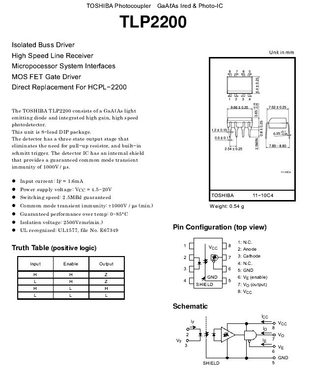

Chciałbym poruszyć temat łączenia sterownika silnika z portem komputera.
Dokładnie chodzi o izolacje galwaniczną sterownika od komputera. Nie muszę chyba opisywać co może zrobić zasilacz np. 36V o wydajności 16A z komputerem w przypadku jakiegoś "niepowodzenia". Osobiście stosuje rozwiązanie oparte na LTV847 (odpowiednik PC847) i 74LS14 – dla sterownika z półkrokiem wystarczająca szybkość.
Chciałby zrobić jeszcze coś dla sterownika z mikrokrokiem i tu obawiam się, że powyższe rozwiązanie może się okazać za wolne. Byłbym wdzięczny za sugestie dotyczące wykonania takiego interfejsu.
Połączenie LPT - sterownik

W miarę logiczne rozwiązanie, zastosować szybsze transoptory o czasie włącz/wyłącz ok. 1-5us. Zapewni to bezpieczną pracę do 50kHz. Mikrokrok np. 3600k/obr i 10obr/sek to sygnał 36kHz. Ze śrubą skok 2-3mm możesz osiągnąć do 20-30mm/sek, ale maszyna musi być super wypasiona. Jak uda się Ci pracować przy przesuwach 1200mm/min to sukces (skok 2 silnik kręci 10obr/sek, a przy skoku 4 już tylko 5obr/sek-18kHz).
Moim skromnym zdaniem najlepsze rozwiązanie to zastosować oddzielny stary komputer z prockiem P100-P500. Jak dobrze poszukać za 100-200zł można mieć całkiem przyzwoity sprzęt do tych celów. Dobry i szybki transoptorek może też trochę kosztować.
Takie rozwiązanie sam wybrałem, mam P300 i cz-b monitor. Zasilacz ma 14v/14A i 23V/4A, do super bezpiecznych nie należy. Stosuje jedną zasadę, każdy projekt testuję na oddzielnym zasilaczu z generatorem sygnału. Dopiero jak przejdzie te próby, kiedy jestem pewny układu, podłączam PC i sprawdzam w działaniu. Kilka razy popisałem się głupotą. Ostatecznie same układy sterowania np. L297/L298 mają w pewien sposób odseparowane napięcia +5V i +Motor. Inna sprawa przy rozwiązaniach gdzie stosuje się tylko wysokie napięcie a port steruje praktycznie od razu układem mocy, ale takie układy raczej nie pracują z mikrokrokiem. Twoje rozwiązanie wystarczy.

Witam ja w swoim sterowniku zastosowałem transoptory HP2200 odpowiednik TLP2200
bardzo duża prędkość
wejscie jest podłączone przez rezystor 670 ohm z portem
wyjscie transoptora jest o poziomach logicznych więc bez dodatkowych układów jest połączone z sterownikiem na jednoukładówce
pozdrawiam jarobo
pozdrawiam jarobo

Ja osobiście załatwiłem jedną płytę i to tylko przez własną głupotę, bo przez zmęczenie niechcący podpiołem wysokie napięci pod port. Naszczęście produkują już drukarki na USB
Ale to był jedyny przypadek przez 5 lat zabawy ze sterowaniem silnikami krokowymi.
Ostatnio mam większy problem bo niestety nie dochodzą mi wszystkie impulsy ( po drodze są strasznie osłabiane) i maszynko moja gubi kroki
Może na to ktoś zna jakąś dobrą rade ?? ( zmniejszanie prędkości nie pomaga, a przy 50mm/min frezowanie to już nie zabawa tylko koszmar !!)

Mariusz H. pisze:Ja osobiście załatwiłem jedną płytę i to tylko przez własną głupotę, bo przez zmęczenie niechcący podpiołem wysokie napięci pod port. Naszczęście produkują już drukarki na USB
Trzeba sprawdzić od którego miejsca są gubione impulsy,
bardzo prawdopodobne jest to że na samym są gubione
napisz z jaką częstotliwością masz wysyłane impulsy lub ilość impuslów /sekunde
jest także możliwe że używasz programu pod windowsem np XP sprubuj programu TURBOCNC pod czystym dosem
możliwe jest też że impulsy zegarowe są zbyt krótkie niektóre programy umożliwiają podanie d ługości impulsu
a może długość przewodów z PC do sterownika jest za długa dla tak wysokiej częstotliwośći
pozdrawiam jarobo
