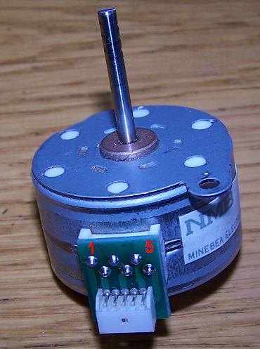

A więc wstawiam fotki.

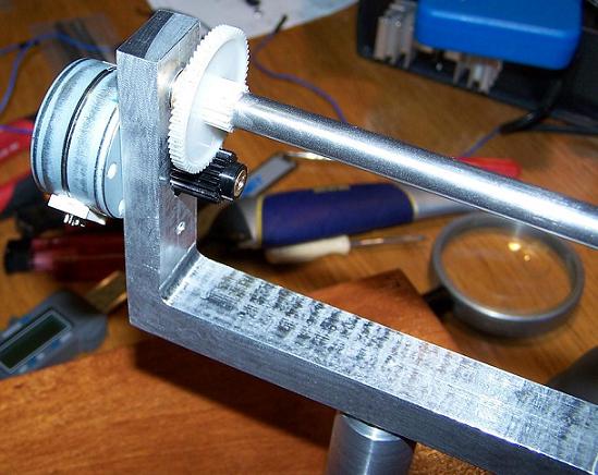

Silnik już wstępnie przystosowałem do mojego projektu więc obciąłem zębatkę z wałka. Na drugim zdjęciu przedstawiłem wyprowadzenie pinów (białej wtyczki). 3 to chyba pin wspólny.
Jego oporności wyglądają tak:
Pin - Pin - Opór [Ohm]
1 - z każdym prócz 3 - 62
2 - z każdym prócz 3 - 62
4 - z każdym prócz 3 - 62
5 - z każdym prócz 3 - 62
3 - z każdym - 31
Jeśli mówisz o rozłączaniu to zastanawiam się czy nie rozlutować pinu 3. Może wtedy coś pomoże bo gdy tylko podłączam napięcie do silników to zaczynają one jakby pracować, ale stojąc w miejscu. One tylko "brzęczą".

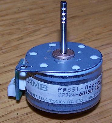

Dodam, że dokładny opis z silniczka to:
NMB PM35L-48-HPD4
C2124-60190 TB7726B

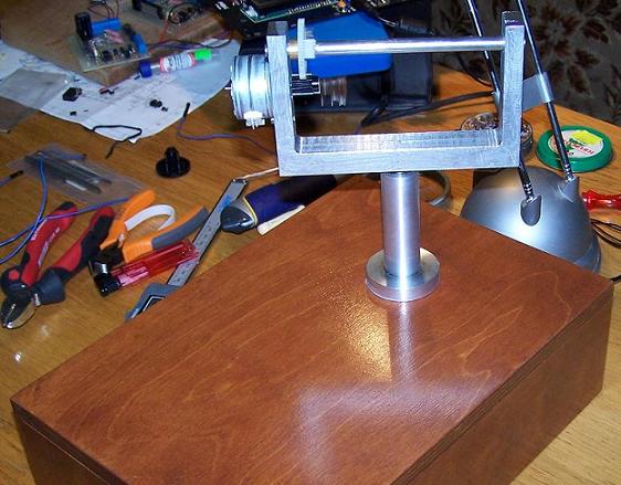

Urządzenie nie musi być duże. Chce aby ten silniczek ruszył mi przedstawiony na rysunku wałek poziomy. Na nim będzie zamontowana bardzo mała platforma. W podstawie zamontowany jest drugi silnik, troszkę większy, który kręci w kółko tą całą "procą". Mam nadzieję, że wystarczy.

Po wylutowaniu płytki złącza otrzymujesz silnik uniwersalny. Na początek podłącz 1-2 i 5-6 (1-3 i 2-4 w zależności od konfiguracji uzwojeń). Silnik powinien mieć znamionowy moment trzymający i dużą szybkość. Możesz podnieść napięcie zasilające do 30V, wówczas maksymalna prędkość obrotowa jeszcze wzrośnie. Jeśli okaże się, że silnik jest za słaby, to podłącz 1-3 i 4-6 (1-5 i 2-6). Prędkość spadnie ale moment wzrośnie. Prawdopodobnie konfguracja uzwojeń w nawiasach jest prawidłowa tzn. piny parzyste pierwsza faza, nieparzyste - druga.
