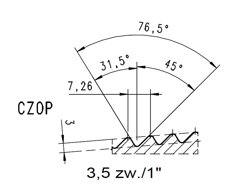

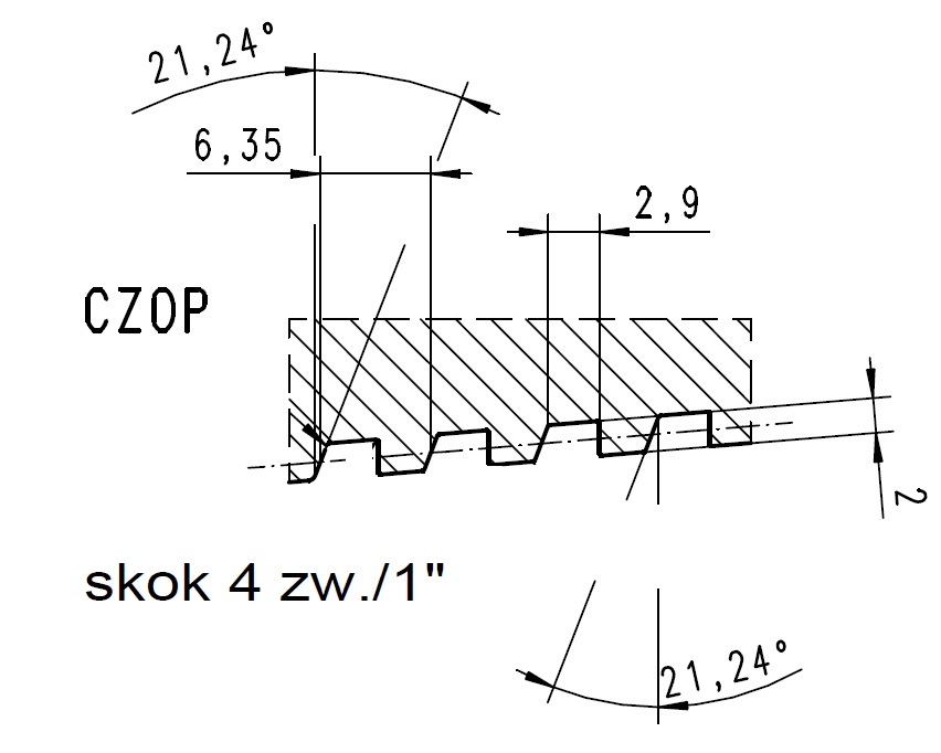

Szukam płytek do wykonania gwintów wg rys.
Albo podobny (zarys) do lekkiego podszlifowania.
pozdrawiam
Marcin

Stalka SW i zarys dorabiać.
Mariusz.

Tak robimy ale ile można ?
Dla 1-10 sztuk , rozumiem ale nie więcej.

A to czemu? Jak stalka Ci idzie po 10 sztukach to przeginasz z parametrami, albo rozhartowana przy ostrzeniu.
Można?
Morzna!!!

20 lat temu płytek nie widziałem , a stalka to była podstawa.
Steryd pisze: ↑
21 mar 2020, 12:27
Swego czasu robiłem nóż do ślimaka ze stalki , a kształt wycinałem na drutówce i wyszło super.

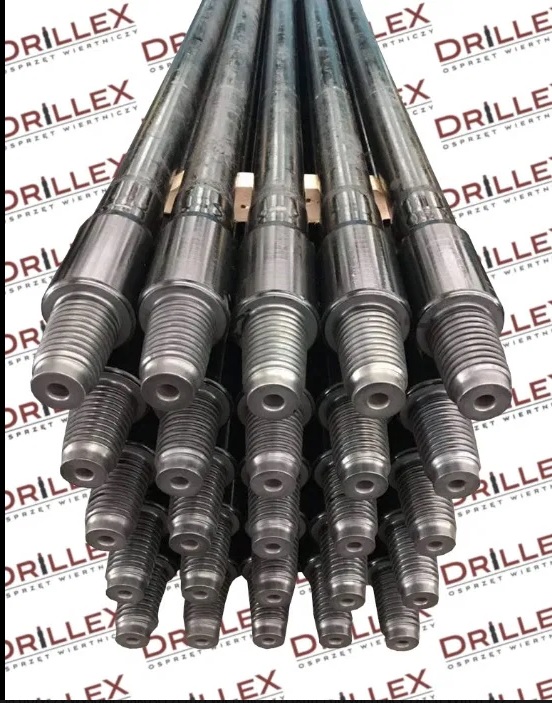

Np wg obrazka
Na pewno tego nikt nie robi szlifowanymi nożami
PS. w katalogach nie ma nic podobnego.
