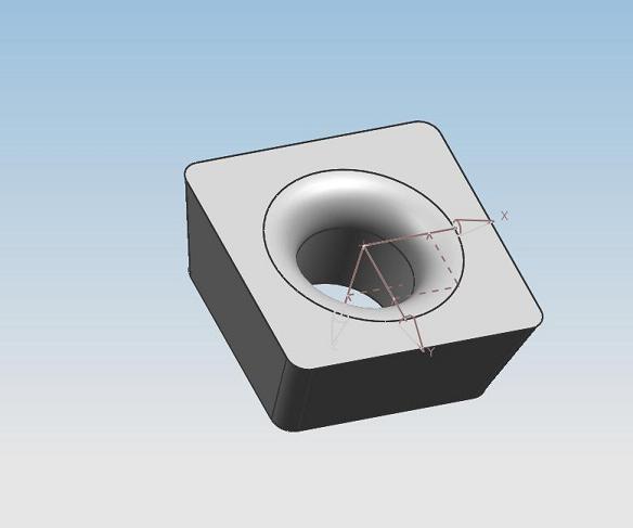

Poszukuje płytek kwadratowych o wymiarach mniej więcej 6x6x2.4.
Przeszukuje bazy sandvika, wnt, iscara i nie widzę takich płyteczek - wiem, że istnieją, bo dzisiaj takie na oczy własne widziałem.
Pozostałymi parametrami głowy sobie zaprzątać nie musicie, o te sobie dobiorę po znalezieniu gabarytów.

No, coś w tym stylu.
Ja znalazłem kilka ciekawych płytek w Kennametal:
Płytka nr 1.:
http://www.kennametal.com/e-catalog/Pro ... 0779&logo=
Chyba najciekawsze; mam do dyspozycji aż 6 ostrzy i wybór geometrii do skrawania aluminium, co dla mnie jest najwazniejsze:
http://www.kennametal.com/e-catalog/Pro ... 7125&logo=
A płytek potrzebuję do zaprojektowania narzędzia specjalnego, stąd pierwszy strzał w gabaryty, a nie w rodzaj płytki.

Najbardziej podobna to typu S ..... 06.....
I wszystko tutaj : www.baildonit.pl/pobierz/katalog_baildonit.pdf

SPMT 060304 - firma POLTRA
mam nadzieje że pomogłem .!!!
