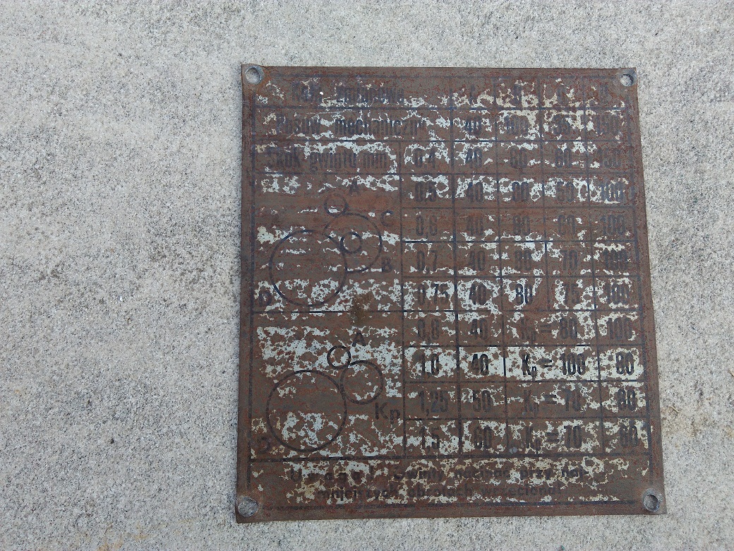

Mam pytanko czy wie ktoś jaka była technika wykonywania takich płytek informacyjnych jak na fotce ? Chce ją odnowić i nie mam pojęcia jak się za to zabrać.

sitodruk

Są firmy zajmujące się dorabianiem tabliczek do maszyn.Wysyłasz na wzór starą i odsyłają ci nową, wypaloną laserem na aluminium

O sitodruku nie pomyślałem a co do płytki alu wolałbym zrobić coś jak oryginał. Dzięki pięknie za odpowiedzi. Pozdrowionka

Ja coś podobnego robiłem na mosiężnej płycie metodą produkcji PCB ( folia światłoczuła, naświetlanie itd, podtrawianie tym samym środkiem co płytki PCB - mosiądz też jest stopem miedzi, farba czarna w podtrawione miejsca i bach koniec ) :)

Wydrukuj na drukarce laserowej, na papierze kredowym w lustrzanym odbiciu. Wydruk przyłóż na czystą, zmatowioną i odtłuszczoną płytkę aluminiową. Polej wydruk acetonem, tak aby przesiąkł papier. Pilnując aby nie poruszyć wydruku względem płytki, przetrzyj wacikiem kilka razy, nie za mocno. Potem zdejmujesz papier, czekasz aż aceton odparuje i traktujesz lakierem bezbarwnym. Zamiast acetonu możesz przeprasować żelazkiem. Metoda chałupnicza, ale efekty są dobre.

A nie szybciej i dokładniej, z użyciem folii, albo papieru termotransferowego, tak jak się płytki PCB robi?

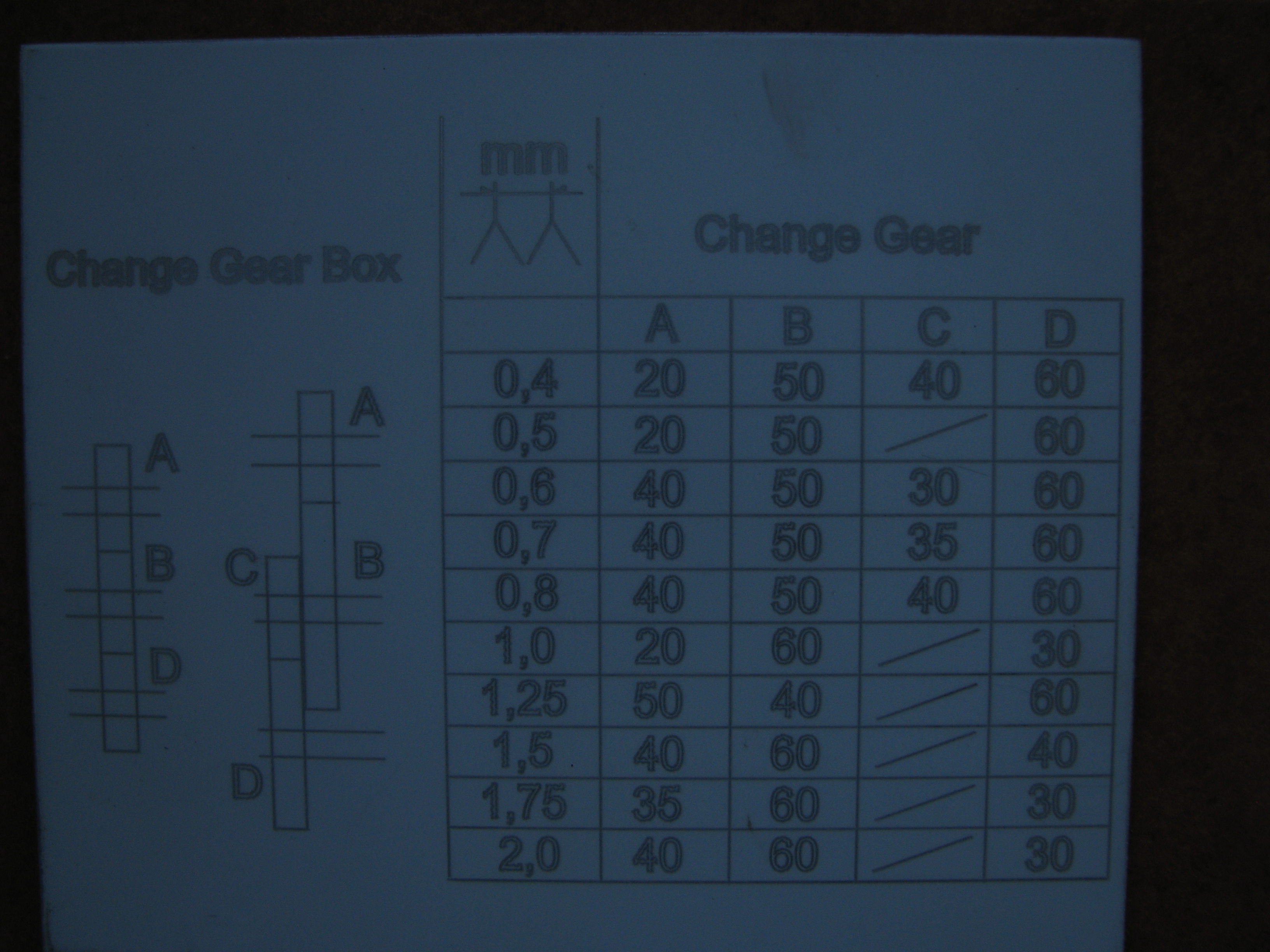

Post napisał: rynio_di » 10 lip 2017, 19:53
Jak przygotujesz sobie plik to i laser jednostkowo warto . Tu masz laserem na Dibądzie bo taki miałem tabliczka gwintów do Mini Lathe Obrazek
