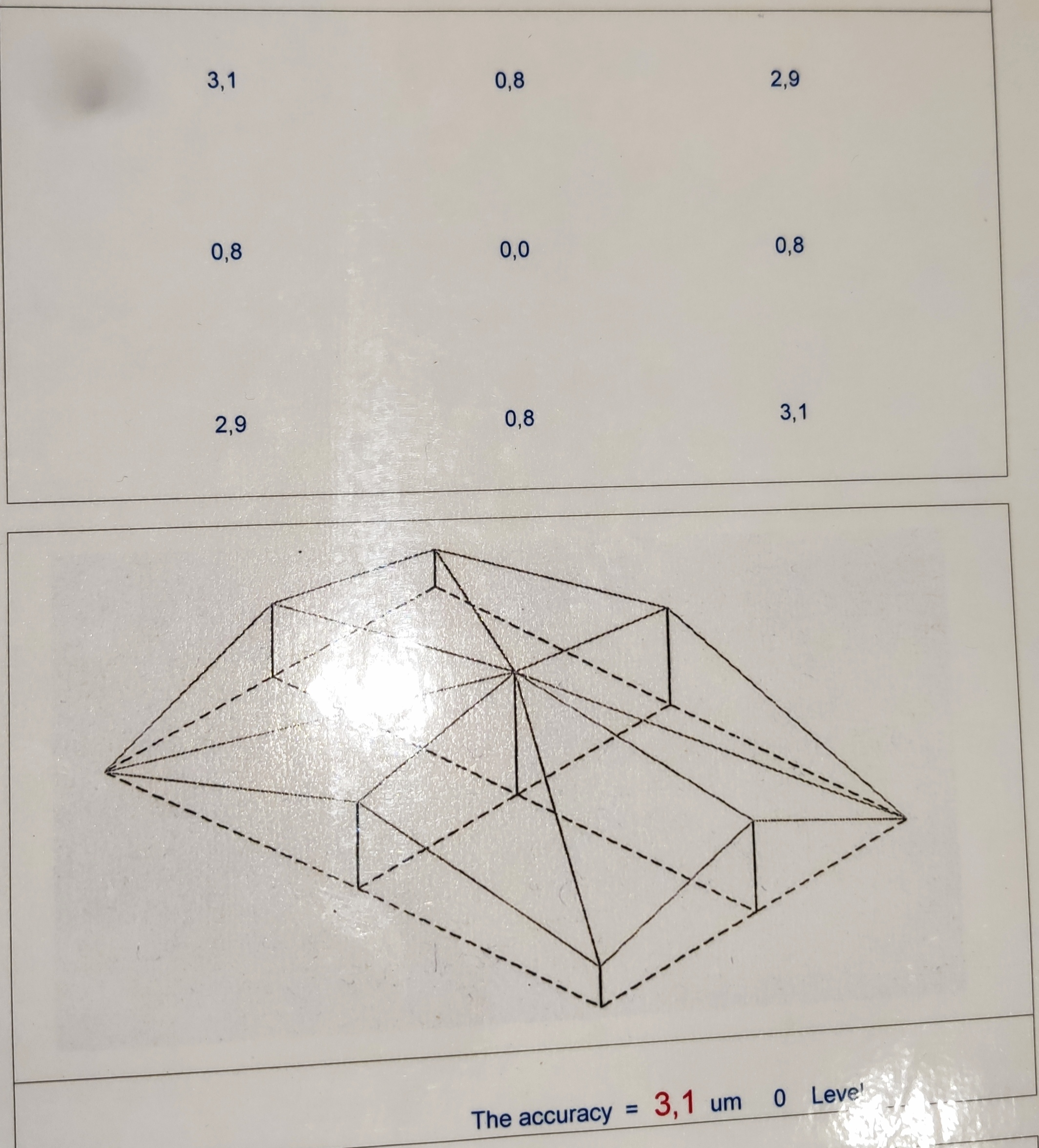

Nabyłem płytę granitową pomiarową posiadającą kartę z pomiarów potwierdzających jej dokładność. Jako że pierwszy raz mam z tym do czynienia, zapytuję obeznanych jak należy interpretować liczby na rysunku np. 3,1 0.8 2.9 (vide zdjęcie)
karta pomiarów

Jeśli w środku byłoby zero, to w punktach pokazanych na schemacie masz odchyłki od tego zera w mikronach.
