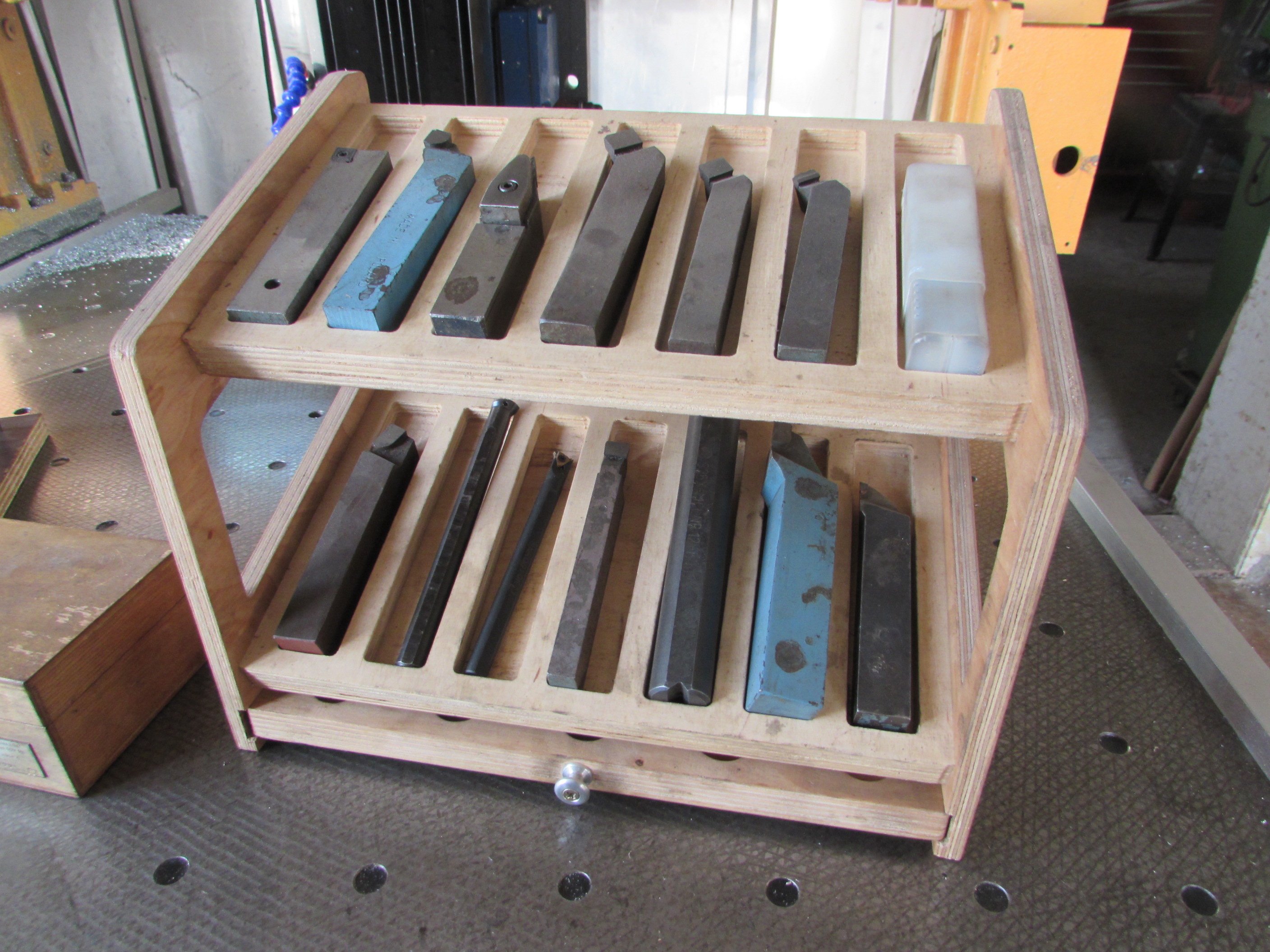

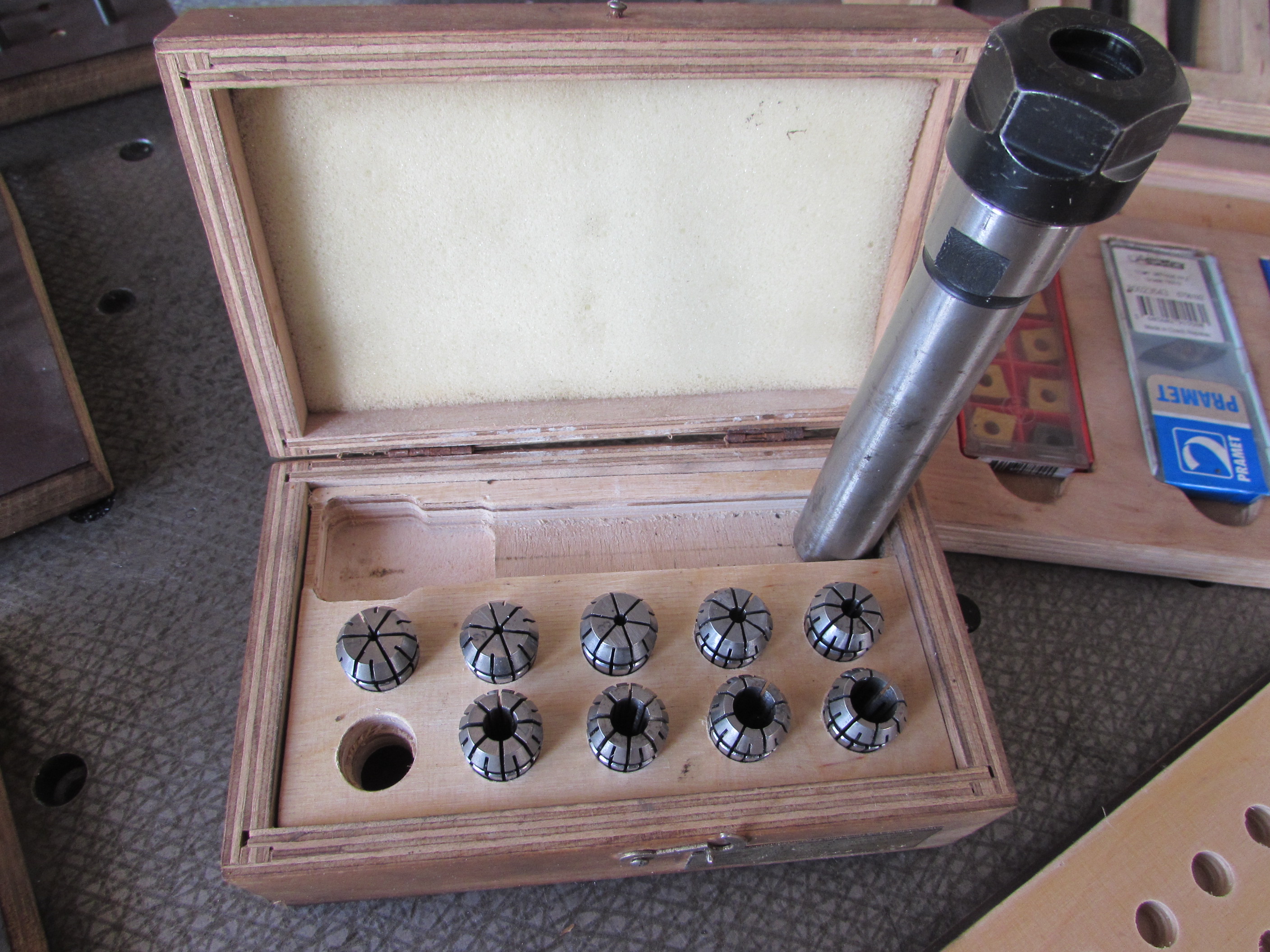

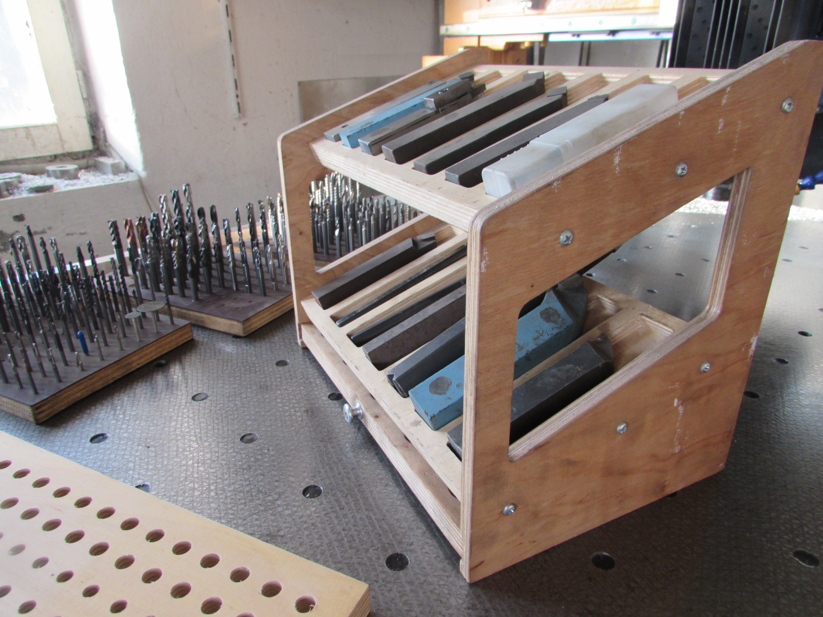

Sklejka jest spoko tylko dobrej jakości. Te najtańsze szalunkowe raczej będą paskudne. Masz jeszcze MDF albo deskę klejoną z prostokątnych klocków (nie pamiętam nazwy). Stanowczo odradzam OSB. Znajomy porobił sobie półki i szuflady z tego i wygląda to paskudnie ale mu tego nie mówiłem bo się trochę narobił :P Zobacz sobie sklejkę którą się stosuje na podłogi przyczep. Ma fajną taka ciemną warstwę antypoślizgową. Jak będę w warsztacie i nie zapomnę to cyknę fotki swoich stojaczków na frezy i ER-ki ze sklejki. Może Cię natchnie :)

Lilka moich stojaczków ze sklejki:
pitsky
Posty: 590
Lokalizacja: Lublin
Re: Plyta na tulejki - z czego ?
Post napisał: pitsky » 20 sty 2019, 16:53
Fachowa robota, zwłaszcza ten na noże tokarskie.
