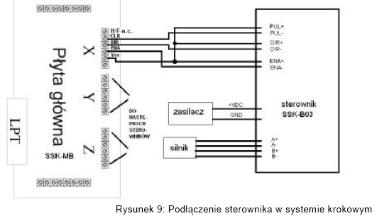

W opisie płytki jest "Przełączniki umieszczone na płytce służą do wyboru trybu pracy sterownika z pełnym krokiem lub 1/2 kroku". Czy oznacza to, że sterowanie mikrokrokowe jest z tą płytką niemożliwe?

jeśli podłączysz do płyty głównej sterownik SSK-B01 to wtedy tymi przełącznikami można zmieniać tryby pracy tego sterownika 1/2 i pełny krok. Praca mikrokrokowa jest możliwa jeżeli podłaczysz do niej sterownik z mikrokrokiem.

Czyli jak podłącze SSK-B03 i bede chciał sterowac mikrokrokowo to przełącznik jak ma byc ustawiony, czy nie ma znaczenia?

Jak podłaczysz SSK -B03 wtedy rodzaj kroku zmieniasz na sterowniku a ustawienie przełączniów na płycie głównej nie ma znaczenia.

Tak się podłącza SSK-MB i SSK-B03
Podłączenie SSK-MB i SSK-B03

Czy to powyżej wspomnianej płyty głównej można podłączyć bezpośrednio (z pominięciem sterownika SSK-B03 ) Silniki krokowe? Mowa tu o silnikach wymontowanych ze starych drukarek.

..........bez sterownika sie nie da..chyba ze mikrosilniczek na 45ma i to jeszcze unipolarny :)
producent zameszcza nieco odmienny opis ?!?!
http://lukoza.fm.interia.pl/image0092.zip
pul +/- to anoda i katoda transoptora...idąc tym tropem pul (-) to katoda transoptora, a wię powinna bys skierowana na mase...
chyba ze na wyjsciu płyty będzie tranzytor- sygnał lpt zwiera poprzez tranzystor z masą...lub optoizolacja- sygnał płyty na na anode i kaatode....pul (-) na kolektor transoptora, emiter na mase
lub poprostu...wyjscie płyty na pul (+) i mase na pul (-)..tam jest opornik 270 omów .a wiec pod wływem sygnału lpt prąd wyniesie w okolicach 12-13mA ( zresztą taka wartosc zaleca producent)
czegos nie wiem...??? cośmi sie tu wydaje nielogiczne w tym schemacie chaosa

przecież jest taka sprawa, że gdyby było jak ja pisze, trudno byłoby zmniejszyc napięcie np. na stabilizatorze liniowym z powiedzmy 50 -> 5 V ...hihi to nie miałoby prawa byty. a więc to ne tylko anopda, katoda, ale również emiter i kolektor trasoptora
jednak nie jestem taki pewien czy opis podłączenia tego sterownika brzmi wiarygodnie...owszem, co do płyty z akcesoria tak, ponieważ 5V idzie z zasilacza i stabilizatora liniowego, który jest na płcie głównej.....wspólna masa, le gdyby stabilizator ne by na płytce i 5v nie pochodziło by z gównej, należy podpiąc mase portu do sterownika

wood carver pisze:przecież jest taka sprawa, że gdyby było jak ja pisze, trudno byłoby zmniejszyc napięcie np. na stabilizatorze liniowym z powiedzmy 50 -> 5 V ...hihi to nie miałoby prawa byty. a więc to ne tylko anopda, katoda, ale również emiter i kolektor trasoptora
Opisy są poprawne.
Separacja galwaniczna między płytą główną a sterownikiem odbywa się wewnątrz sterownika. Można zewrzeć wszystkie katody diod do masy lub wszystkie anody do VCC (+5V), w zależności od konstrukcji płyty głównej. Nie ma to najmniejszego wpływu na separację. Sterowniki optoizolowane posiadają własne źródła zasilające część logiczną +5V.
