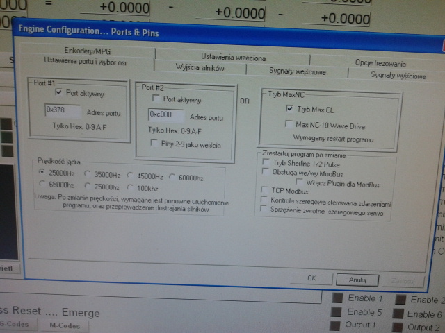

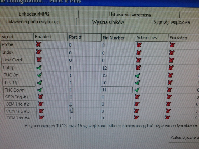

Witam, posiadam sterownik SSK-MB1. Problem jest taki, że po ustawieniu wejść i zwieraniu każdego z nich w Machu zero reakcji w zakładce diagnostyka. Silniki jak i przekaźniki pracują normalnie. Stosuje ten sterownik już przy trzeciej plazmie i przy tych ustawieniach co teraz nigdy nie miałem problemów. Kompletnie nie wiem od czego zacząć, aby rozwiązać ten problem.

trzeba szukać, po kolei w takim razie, eliminując krok po kroku każdy punkt.
zacząłbym od BIOSa komputera czy jest w trybie ECP+EPP albo bi-directional
a tak w ogole to nie jest SSK-MB01 od sponsora forum, tylko SPG002 od CNC Profi na dodatek ma literówkę w "dokumentacji" - moduł pisze się przez U a nie Ó

a więc sprawdź czy komputer reaguje gdy podajesz sygnały na wtyczkę lpt
jeśli reaguje na wtyczce to uwalona płyta i reklamacja u sprzedającego.
jeśli brak reakcji na wtyczce zmień kabelek lub podawaj sygnały bezpośrednio na porcie lpt
zmiana trybu lpt ecp epp ma znaczenie ale to tyczy sie prędkości transmisji i takich tam ....
