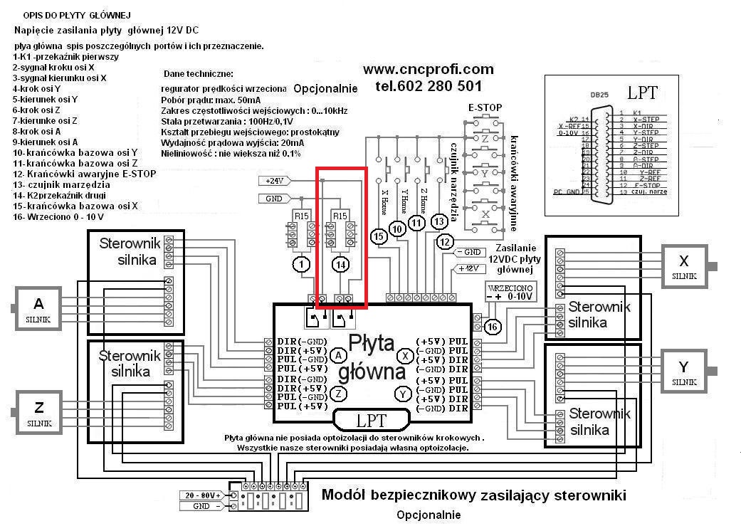

Chciałbym od was zaczerpnnąć informacji i porady odnośnie, sterowania "mokrym chińczykiem" za pomocą mach3 za pośrednictwem płyty głównej z CNC profi.
Powertowałem po internetach, wg których włączanie wrzeciennika to FOR+DCM
Natomiast sterowanie obrotami to VI+ACM
Bazowałem na:
Czy można to bezpośrednio podpiąć pod płyte główną, odpowiednio:
start pod nr 14
sterowanie obrotami pod wyjście 0-10V.
Zgodnie z filmikami niby tak, nie mniej jednak wolałbym potwierdzenie od was.

Ok, włącz/wyłącz działa. Ale z obrotami pod machem sie nie dogadam

kolejny mały sukces, skonfigurowałem macha. Z płytki na wyjściu jest 0-10V w zależności od wymaganych obrotów, niestety falownik nie chce się ich słuchać.

Hej.
A w falowniku ustawiłeś co trzeba ?
Sterowanie z listwy a nie z klawiatury .

Dzieki za odzew
Rozwiązałem problem, metodą prób i błędów(mach) + internet
W każdym razie dla potomnych:
Podlączenia kabli jak wyżej.
Ustawienia falownika:
PD001 = 1
PD002 = 1
PD070 = 0 (0-10V,chyba że macie inny zakres to wg instrukcji)
a co najważniejsze - ZWORKA. Obok listwy jest niecna mała zworka. To był mój cały problem, zworka była ustawiona na VR, zamiast VI. Po zmianie wszystko działa jak ta lala
PS zmień nazwę wątku, aby potomni mogli go lepiej znaleźć. Nie mogę już zedytować. Hujang = Huanyang
