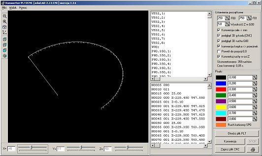

Więc tak, plik wczytuje się bez problemowo do tej wersji konwertera, którą Panu wysłałem (wersja konwertera 1.14 - rysunek w załączeniu).
Zastanawiam się, co może być przyczyną takiego "niespecyficznego" działania konwertera w Pańskim komputerze? Hmm, pliki eduCAD.exe i PLT2CNC.exe poszukują siebie nawzajem. Czy mógłby Pan sprawdzić jeszcze, czy pisownia nazw tych plików w Pańskim komputerze jest taka, jaką podałem powyżej?
Teoretycznie dla żadnego systemu Winodws nie powinno mieć to żadnego znaczenia, ale być może są ustawienia, które "nakazują" Windozie reagować nawet na pisownię. Czy może Pan to sprawdzić?
Jeśli nie zadziała, prześlę Panu poprostu następną, całą wersję instalacyjną. Poprzedniej nie trzeba odinstalowywać, ale dla czystości sprawy przydałoby się.

Po wielu próbach jestem wstanie wskazać przyczynę błędu.
Po zaznaczeniu opcji: „ konwersacja <> kropka przecinek”
Program wykonuje nieprawidłowa operacje, i zamyka się, natomiast przy ponownym otwarciu ładuje automatycznie ostatnie ustawienia i tak w koło.
Co Kolega na to ?
Wracając do umieszczenia skrótu w start> programy. To proszę mi wyjaśnić jakie to zabezpieczenie skoro wystarczy ręcznie dodać skrót do odpowiedniego folderu i mam co chciałem ?
Co Kolega na to ?

No i jestem znów w kropce, bo u mnie zaznaczenie opcji "Konwersja <> kropka-przecinek" lub jej nie zaznaczenie powoduje takie samo wczytywanie i konwersję - prawidłową.
Sprawdzę to raz jeszcze w algorytmie konwersji. Sprawdzę raz jeszcze na innych komputerach z innymi systemami.
Automatyczne wczytywanie ostatnio wykonywanej pracy zostało wprowadzone na życzenie klientów. W katalogu, w którym jest plik PLT2CNC.exe znajdzie Pan plik "toopen.txt". Proszę go usunąć - nie będzie niczego otwierał.
Programy PLT2CNC i eduCAD poszukują siebie nawzajem i nie dadzą się uruchomić, jeśli nie są w tym samym katalogu lub w tym samym aliasie. Takie coś wymyśliłem, żeby ludziska nie grzebali i nie przenosili plików w różne miejsca.
Sprawdziłem na wszystkich 4 swoich komputerach (2xXP PRO, HE i 95) - Pański plik PLT.plt. Objaw taki sam - wszystko chodzi prawidłowo. Proponuję tak - wyślę Panu nową wersję na płycie. Pan ją zainstaluje od nowa (usuwając poprzednią) i wykona próby raz jeszcze.
Skoro u mnie na 4 różnych sprzętach jest OK, u Pana powinno także być w porządku.
